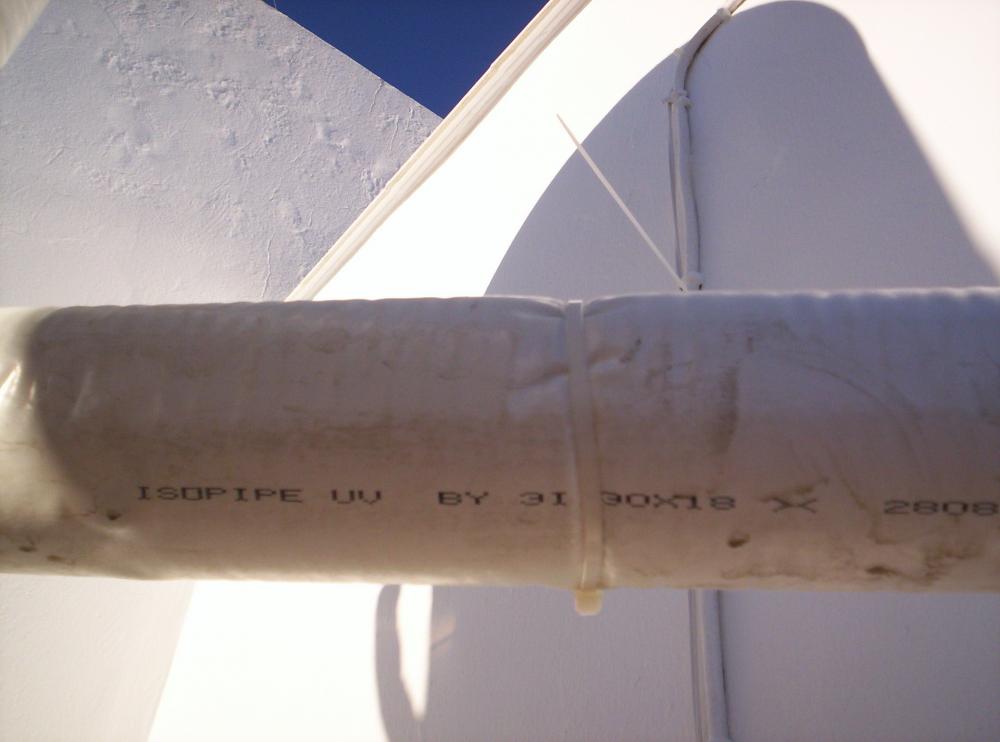

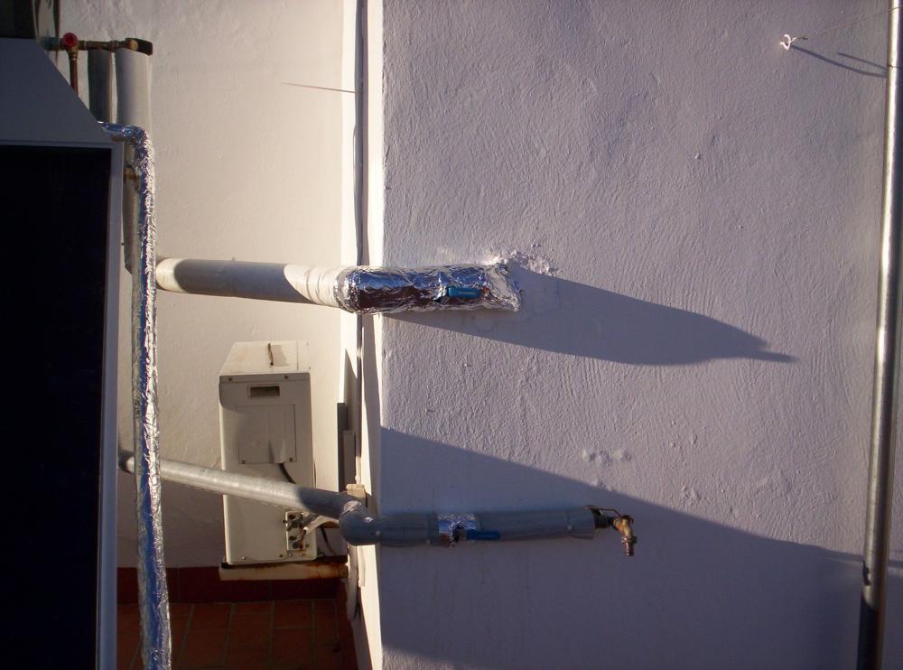

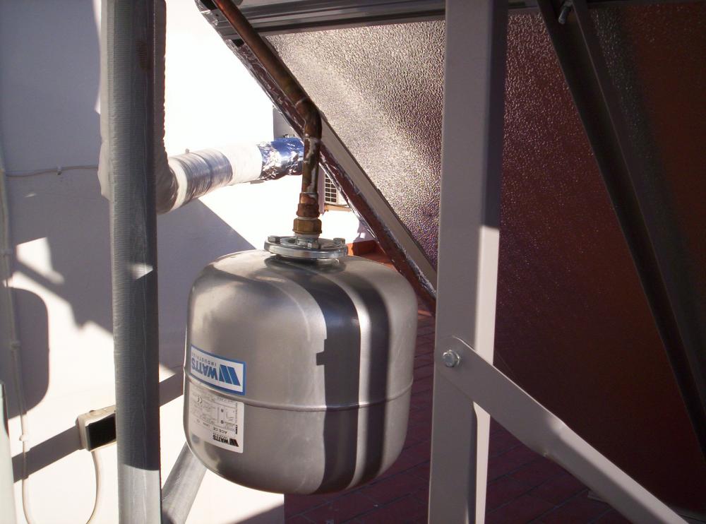

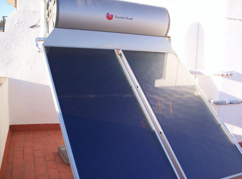

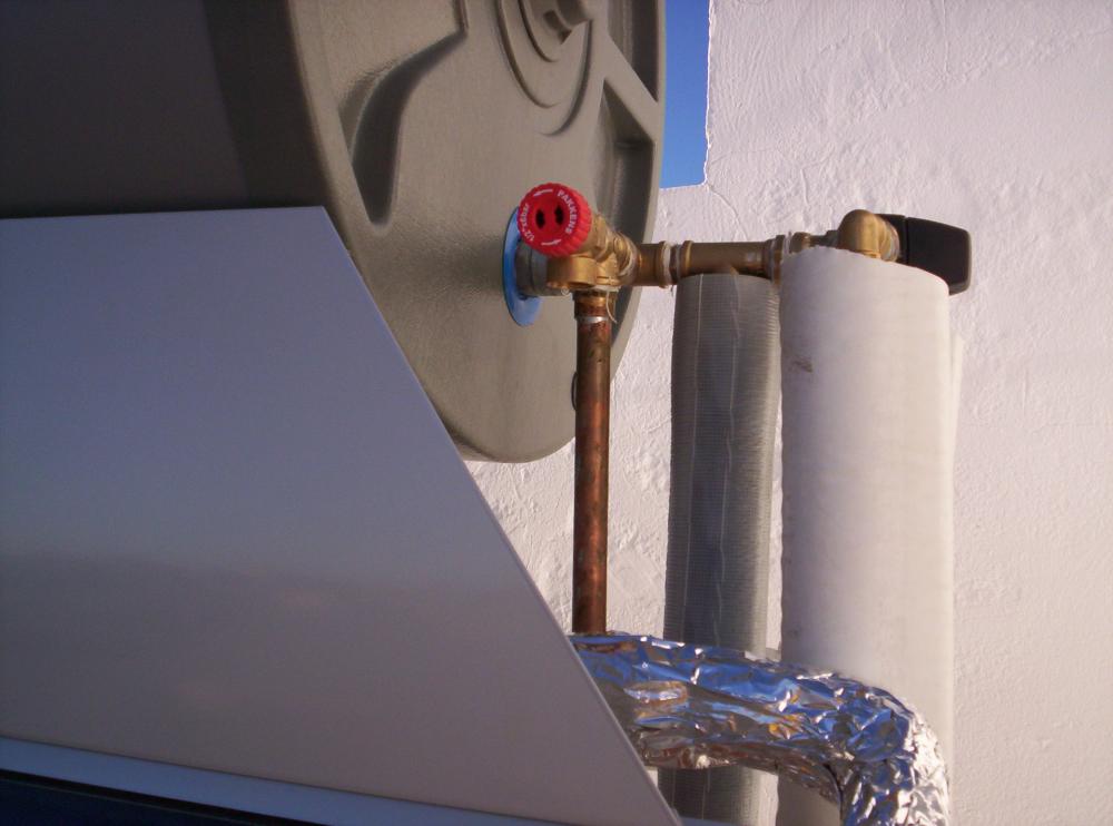

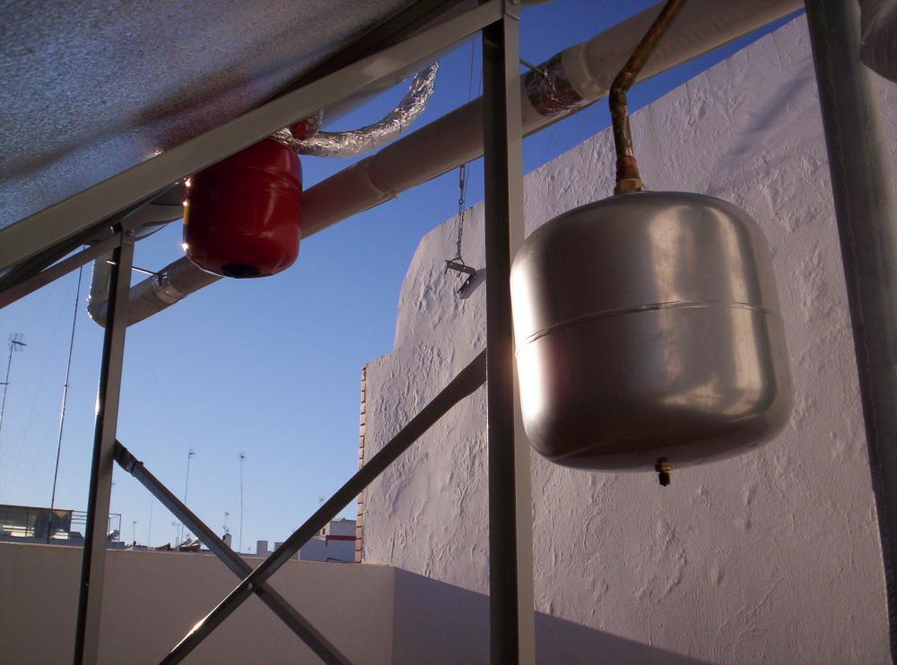

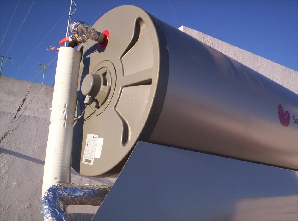

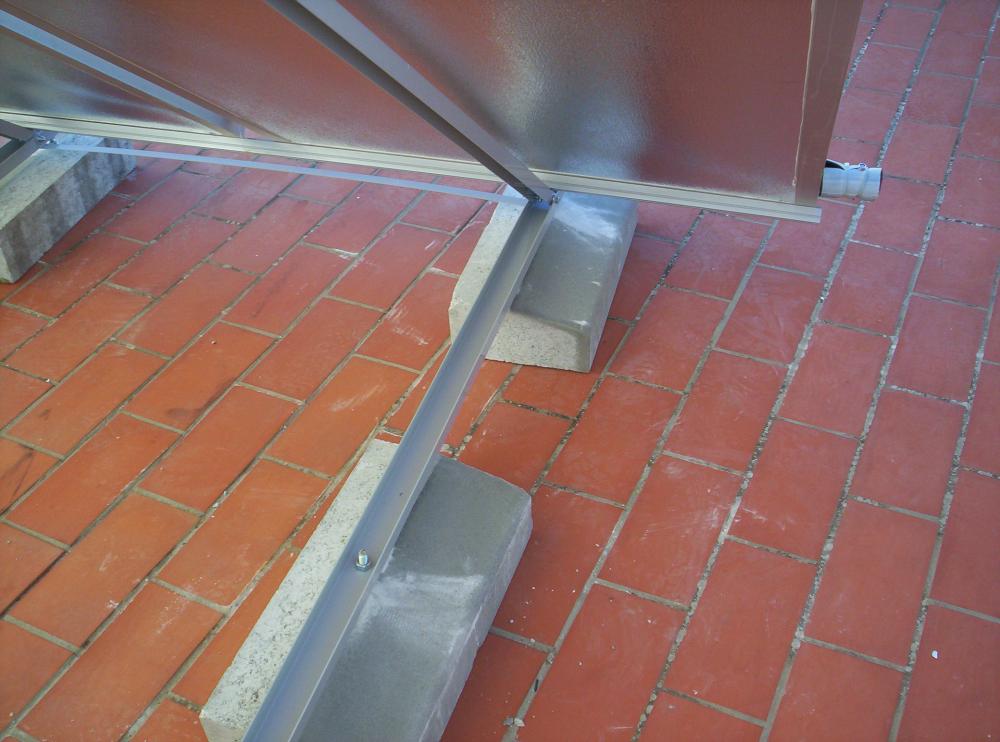

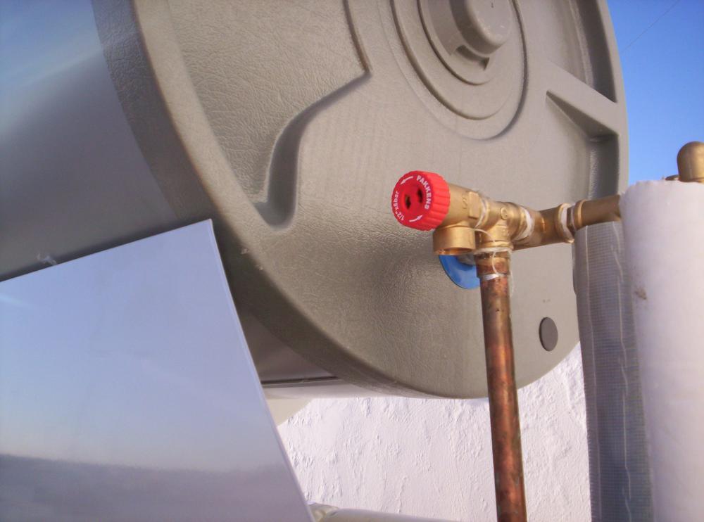

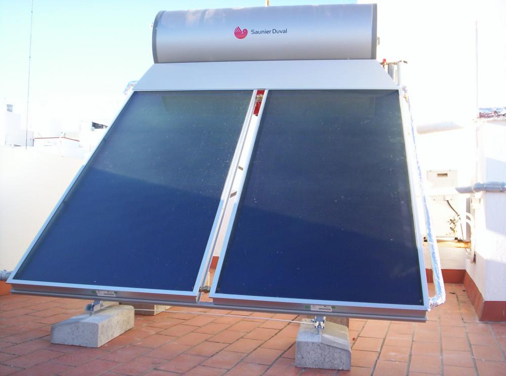

Bueno, pues lo prometido es deuda. Ayer estuvieron el amigo pepe y su compañero m. echando el dia en la instalación. Los tios se esmeraron en hacerlo bien, las cosas como son. Conclusión clara: este pepe es un empecinado en hacer las cosas por derecho jejeje.....Os adjunto fotos del equipo. En la instalación se añadieron los botes de expansión . Otro detalle fué el anclaje a suelo: las placas solares no van a salir de ahí por motivos de viento (lo tengo claro). Otro aspecto a destacar: forrado hasta la tuberia de agua fria. Quién da más?:pensive: . Entiendo poco, lo admito. No obstante las cosas bien hechas hay que reconocerlas. Esperemos que el equipo responda en el tiempo , que es de lo que se trata.
Archivo adjunto 12351Archivo adjunto 12352Archivo adjunto 12353Archivo adjunto 12354Archivo adjunto 12355Archivo adjunto 12356Archivo adjunto 12357Archivo adjunto 12358Archivo adjunto 12359Archivo adjunto 12360

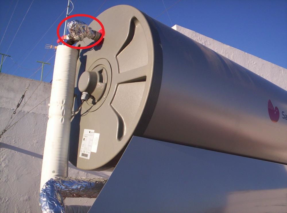

Repaflo, nada que objetar, a mi entender, perfecto.
Sólo una pregunta. Que elemento hay a la salida de agua caliente, lo que está tapado con cinta de aluminio.
El equipo es el nuevo helioblock/2, el que tiene el acumulador identico al mio. Y creo que la placas tambien son Ouraset. Mira el equipo de Tercio, unas páginas atrás. Observa el perfil de las placas, los 2 orificios de ventilación laterales, creo que es la misma placa. Por debajo, defrente, está la pegatina con sus características.
Espero que rinda bien y que te dé muchas satisfaciones.
PD. Sólo un apunte, mejor montado que el mio, con mejor aislante, con mas elementos como los vasos, y encima más económico.

El mio y el de mi cuñado también lo instaló Pepe, la verdad es que se esmeran.
Tu aislante de agua caliente parece mejor que el que me montaron a mi.
Re: Que equipo e instalador para Sevilla.

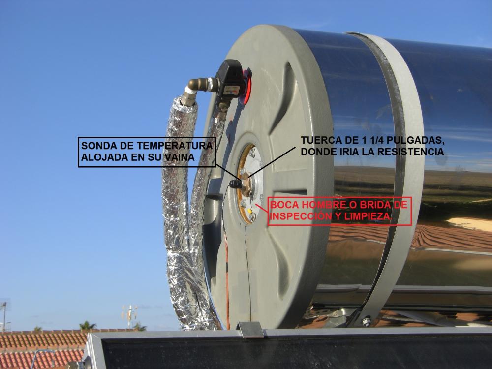

Raqsof, me congratulo de tu opinión. Lo que ves arriba de la llave de paso de la fria es una llave de paso para la bajada de ACS. Ten en cuenta que la preinstalación estaba hecha. Lo que pasa (en la foto no se vé) es que morían en el castillete tanto la subida de la fria como el retorno. Finalmente optamos por montarla sobre la azotea mejor que en el castillete. Lo que se ha hecho es abrir en la pared para encontrar la bajada. No ha sido dificil (creo) porque arriba se veía el tubo a menos de medio metro. Trazando una linea recta se ha abierto y se ha puesto esa llave de paso. Seguimos manteniendo el termo de gas en el patio. Esto es; válvula abierta = uso de ACS. Válvula cerrada y abierta en termo= uso de termo a gas (si llegara el caso de muchos dias nublados o sin sol). De todas formas , cuando pepe entre en el foro, te podrá responder con bastante más conocimiento que yo.
Me refiero a lo que remarco en el circulo rojo de la foto.
Archivo adjunto 12367

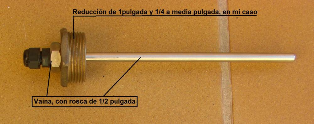

Yo tengo colocada la vaina en el eje, donde está la tuerca gorda que tapa el orificio donde iría la resistencia.
Encontré aquí en mi pueblo una reducción directa de una pulgada y cuarto a media pulgada. A mi me mide la temperatura media aproximadamente. A ti te medirá la de consumo y siempre sera mas alta que la mía.
Fotos de la tuerca con la vaina
Archivo adjunto 12370
Y ya colocada en la brida de registro, donde se vé el cable de la sonda.
Archivo adjunto 12371

Raqsof su tu fueras cliente mio te monto la sonda como tu la tienes, (k es como empecé a ponerla) y a poco tiempo me llamas para k te instale una resistencia eléctrica, al final tengo la cambiar la sonda de lugar, por eso la pongo en la salida del acumulador, porque ya e cambiado 3
Porqué las has cambiado? A mi me mide perfectamente, sabiendo que arriba donde tú la colocas ahora la temperatura es mayor y es la de la de consumo.
Eso no hace que el equipo rinda mas o menos, ahora puede que psicológicamente el usuario perciba que el equipo rinde mejor y se sienta mas satisfecho.
Cuando tenga un hueco voy a comprobar si mis medidas son correctas, tengo un centralita Resol que trae 3 sondas. Te lo digo porque aún midiendo yo en el centro, mis medidas casi siempre son mayores que las del resto, y no creo que mis placas sean la repera limonera comparadas con las de otros equipos.

Porque no cabe la resistencia con la vaina de la sonda en la rosca de 1pulgada y media,, no lo hago para k marque más temperatura, k obviamente con el agua parada debe marcar algunos grados más, Cuando se consume agua caliente baja de grado y se ve la temperatura real de consumo, sin pasar por la mezcladora k la vuelve a Regular

Repaflo la temperatura no es la Real, haz una prueba, apunta la temperatura del termostato, vete a un grifo abre el agua caliente 1 minuto u 2, verás como se liga el agua y baja de grados, y apunta la temperatura después del tiempo,
Ok. pepe. Entiendo que esa temperatura es solamente orientativa . Saludos.
repaflo, cuando el agua está en reposo y se está calentando es cuando hay mas estratificación del agua. El agua caliente se acumula arriba porque pesa menos que la fría. Cuando hay consumo el agua siempre se agita en mayor o menor medida, rompiendo parte de esa estratificación.
De la lectura de termómetro tendrás que restar unos 15ºC para obtener la temperatura media del mismo.
Tu sonda marca la temperatura de consumo ya que está arriba del todo. La mía marca la media aproximadamante. Es cuestión de acostumbrarse. El mio por ejemplo puede marcar 35ºC y sin embargo el agua de consumo está caliente.
Y durante las noches, cuando el agua esta en reposo y no hay aporte de calor por las placas, la temperatura del agua se homogeniza más, es decir, ya no hay tanta diferencia entre la parte alta y baja del acumulador. Por este motivo debes tener en cuenta que con tu forma de medir, arriba del todo, puede darte la sensación de que tu acumulador pierde más temperatura que el mio.
Aqui hay un hilo que habla del tema, aunque se refiere a depósitos verticales grandes, donde este tema está muy estudiado y puede suponer un ahorro importante de energía auxiliar. http://www.solarweb.net/forosolar/so...ificacion.html.
Un depósito horizontal estratifica mucho peor que uno vertical.
pepe, hoy he realizado la prueba de lectura de mi termómetro. Mi termómetro marcaba a las 17 horas 76 ºC, y con la centralita Resol la temperatura era de 72ºC. Aunque el error tambien puede ser debido al cable que conecta la sonda con el depósito, tiene unos 10 metros de largo y es negro. La temperatura del cable y su longitud aumenta la resistencia, causando un pequeño error de medida en la sonda. La sonda lo que mide es resistencia, que varia en función de la temperatura. La centralita la he probado directamente arriba, con la sonda sin prolongar.
