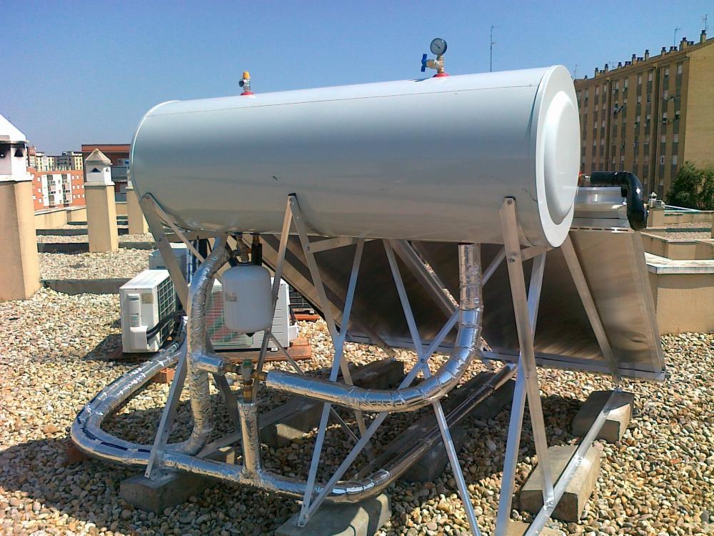

    Una cosa así, como la de la foto, montada precisamente por un empresa de Huelva. Esta foto la he subido en muchas ocasiones, pero es de lo mejorcito que he visto hasta ahora. Sólo tiene una pequeña pega, le falta la válvula antirretorno a la entrada de agua fría, por lo demás, bastante bien.
