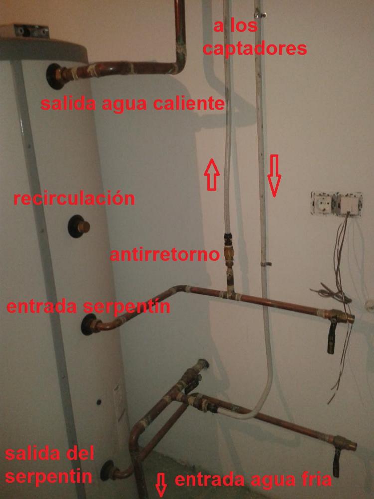

[ATTACH=CONFIG]9014[/ATTACHArchivo adjunto 9014
Gracias por las respuestas, os pongo una foto del acumulador supuestamente falta enganchar la caldera
Está asi tal cual, los tubos blancos son los que van a las placas,no tiene ninguna valvula ni nada

Los tubos blancos, multicapa, no deben conectarse nunca a las placas. La temperatura de trabajo del circuito solar puede ser muy alta, superando ampliamente la máxima que soportan dichos tubos, que suele ser de 95ºC.
En el primario sólo debe usarse cobre o acero. Eso lo sabe cualquiera que monte sistemas solares. Si lo deja así, en verano se te iran esos conductos, sobretodo a la salida del colector donde se alcanzan fácilmente de 120 a 150 ºC. Es más, si se usa cobre, las soldaduras deben ser de plata y no de estaño. Una soldadura blanda, con estaño, se puede ir fácilmente por el mismo motivo de sobretemperatura.

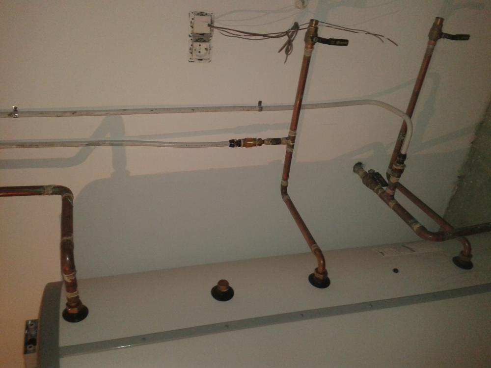

Pon marca y modelo de acumulador, y más fotos donde se vean como están conectado los tubos. La parte inferior no se ve bien.

Puedo asegurarle que Roca no dispone de marca blanca alguna, es más Roca o Baxi como se denomina ahora, no fabrica acumuladores propios, a Roca se los fabrica la casa Lapesa que se encuentra en Zaragoza, para mi uno de los mejores que hay en el mercado y además son más caros con la marca Lapesa que con la marca Roca a pesar de que si los ves y no miras la marca son iguales en apariencia, por lo tanto no es segunda marca de nada, si le ha puesto en el presupuesto Roca haga que se lo cambie pues trae cinco años de garantía siempre que se cumpla con las condiciones de uso e instalación y ese sabes dios, pero me huele a durar poco. En segundo lugar, por las fotos parece que este individuo ha mezclado los circuitos, a simple vista parece que ha enganchado uno de los tubos que va a los paneles a la entrada del agua sanitaria y el otro al serpentín del primario, es cierto que no se aprecia bien si no aportas mas fotos.

Tuberias del primario. Mira la página 9 de este enlace. Es un resumen del CTE (Código Técnico de la Edificiación)
http://www.thisa.es/oficina/pdf/manual_4791.pdf
Si la vivienda es tuya y de autoconstrucción, yo despedía sin miramientos a ese fontanero. El dinero es tuyo, y te está haciendo una chapuza.
PD. Tal y como veo que están sujetas las tuberias blancas a la pared, este señor no tiene intención de poner aislamiento de ninguna clase. Otro motivo para despedirlo, perdón por la expresión, pero no tiene Ni P..ta Id...a.
Además para un equipo solar en Cantabria, donde por zona climatológica es Zona I, deberia extremarse y mimarse el tema del aislamiento más que en mi zona, que es zona V.
Y además comentas que los tubos van a las placas sin más?. Y el grupo de bombeo, vaso de expansión, válvulas de seguridad, etc.
Si es así, es que ni me lo pensaba lo más mínimo. Mañana este señor no entra en la obra de mi vivienda.
Vas a tener los colectores solares de adorno en el tejado, recalentados para nada. No sacarás ni un grado de aporte solar. Rendimiento solar CERO.
En la página 29 de este enlace están las características de tu depósito, creo que es el de 500 litros. http://www.ditecosa.es/webroot/empre...RES%202009.pdf
Además si lleva apoyo con caldera, deberia haber elegido el de la página siguiente, el de doble serpentín.
Edito tu foto y marco cada una de las tomas. Esto no funciona seguro.
Archivo adjunto 9016

Tu fontanero no tiene ideia de como va una instalacion solar. Veo que te ha puesto multicapa y encima con fitings carros para el solar.
Las uniones entre deposito ACS y paneles con cobre o acero inoxidable, siempre. No se vee grupo de impulsion, valvulas de seguridad, vaso de expansion.
Despidele y buscate otro si quieres tener una instalacion de energia solar termica en tu casa.

Pues si, viendo las características del acumulador en el enlace que a puesto rapsof este señor a mezclado los circuitos como dije anteriormente, esta foto es digna de enmarcar. Menos mal que aun no ha instalado la caldera.
