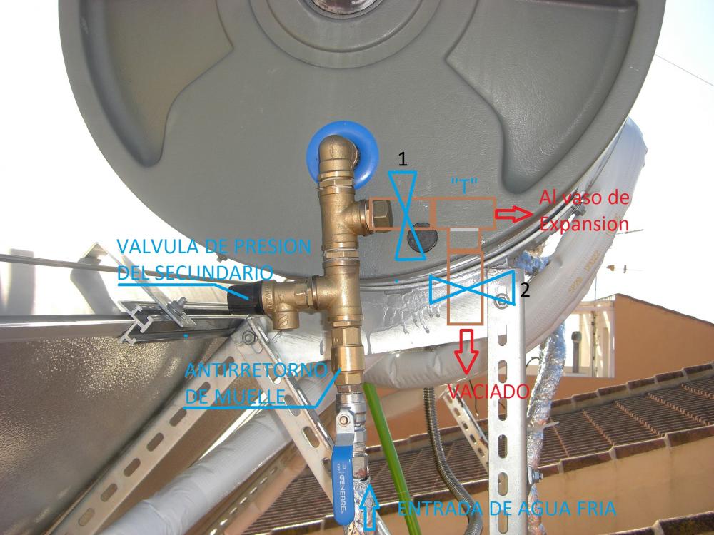

Para aclarar, te pongo un dibujo de mi equipo con el esquema.
Archivo adjunto 16387
En condiciones normales, la llave de corte 1 estará abierta y la llave 2 cerrada.
Para comprobar la presión:
Cerramos la llave 1 y abrimos la llave 2. Con eso el agua contenida en el vaso se puede vaciar y no afecta a la presión de inflado.
Una vez la presión esté correcta, cerramos la llave 2 y abrimos la llave 1. Y listo.
Si no se hace esto, en mi caso tengo que vaciar 300 litros para comprobar la presión.
Si por un error, se deja cerrada la llave 1, y por tanto el vaso no protege de los cambios de presión en el acumulador. Siempre queda la válvula de presión que deben traer todos los equipos.
La válvula de presión si que no debe tener llave de corte antes, porque si alguien la cierra por error, el acumulador se puede reventar por exceso de presión. O también una tuberia de tu vivienda, ya que esa presión se transmite por las tuberias de agua caliente. Y lo mas seguro es que salte algún latiguillo de un lavabo, grifo de fregadero, etc...

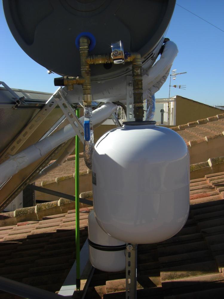

Foto de mi vaso conectado, directo. Solo hay una T antes para intercalar el manómetro. Entre el manómetro y la T si tengo una llave de corte.
Si quiero probar la presión del vaso, tengo que vaciar el depósito.
Archivo adjunto 16388

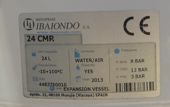

Su caracteristicas
Archivo adjunto 16389
Pone claramente agua potable "YES".
Otra cosa. Con una vaso de 8 litros, te limitará el goteo en la mayoria de las circunstancias.
Yo es que me cubrí para un incremento de temperatura del agua acumulada muy grande, por tanto una dilatación muy grande. Además la presión de mi red es muy alta, ahora 4 atmosferas, y eso influye en el calculo del volumen.

Ya lo sé pepedemoron, llevas razón. Esto es totalmente opcional, y sólo si al usuario le molesta el goteo que puede producir el acumulador cuando se calienta.
De hecho yo ahora no lo tengo puesto. Lo estaba desmontando para revisar la presión, pero no me dí cuenta que estaba desinflado. Al estar desinflado estaba lleno de agua. Como són 24 litros que son unos 24 kilos de peso, y como no me lo esperaba, se me cayó y me partío dos canales. Por eso le he recomendado al amigo alkon que lo haga como le he puesto en el esquema. Así no hay que desmontarlo.

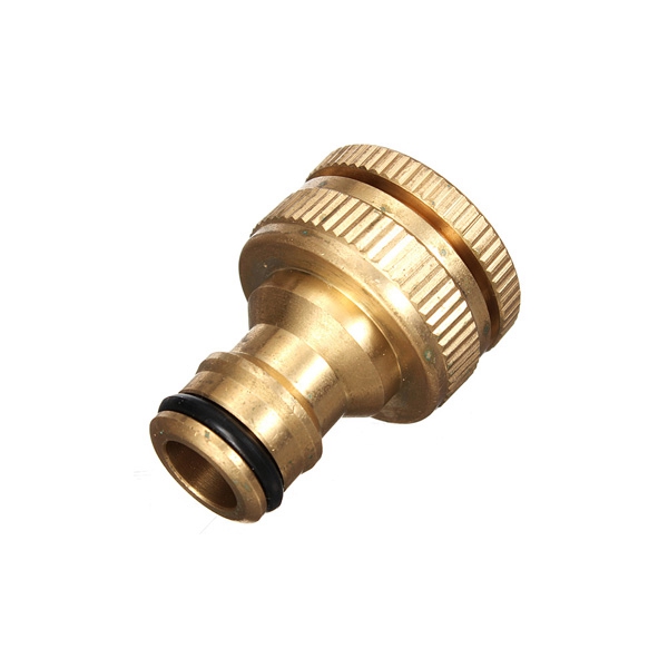

Alkon, a mi manómetro no le pasa nada, es de acero inoxidable. Pero no es necesario dejarlo fijo.
En el esquema anterior, en la misma toma que te he puesto para vaciado (2), puedes colocar un sistema de conexión rápido de tipo manguera.
Metálico o de plastico.
Archivo adjunto 16421
Y al manómetro le acoplas un trozo de manguera con conector rápido de manguera hembra.
Así lo acoplas, abres la llave de paso (2) y compruebas la presión. Cierras nuevamente la llave de paso (2), y puedes retirar el manómetro y reservarlo.

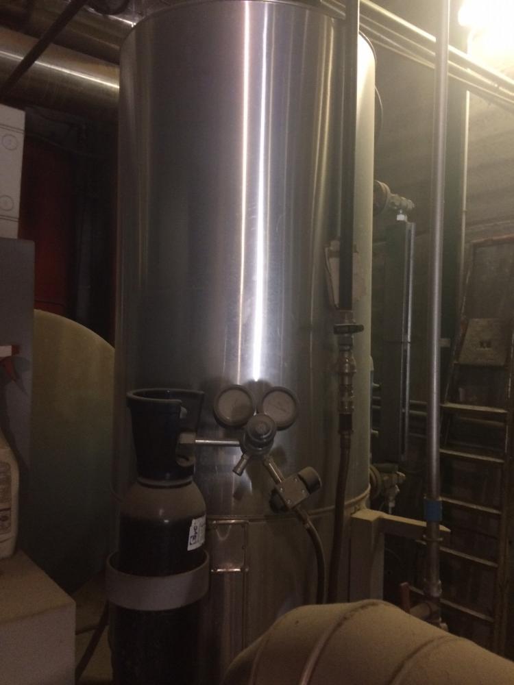

Hola a todos.
Realmente la válvula que se monta en las membranas de los vasos de expansión tipo americana llamada Schader no son las mas apropiadas pero si las mas baratas y comunes no son herméticas al 100% y soportan mal los cambios de presión y temperatura yo siempre cambio el obús (la parte móvil de la válvula) por uno con la junta de cierre de color rojo (silicona o viton) y cambio la cazoleta de plástico por un tapón hexagonal de latón con junta torica bien apretado sujetando bien el cuerpo de la válvula
Cuando es una instalación mas seria. conecto una botella de nitrógeno industrial y un deposito donde enfriar y comprimir el gas
Archivo adjunto 16541 Archivo adjunto 16542

Me gusta esa instalación Ferrer. Entiendo que el uso de nitrógeno es para evitar que oxide el contenido del tanque y otros elementos. Lo tendré en cuenta para la próxima vez. También lo de la válvula (mira que entonces ya las podrían poner mejores, por un par de euros más que costara el vaso).

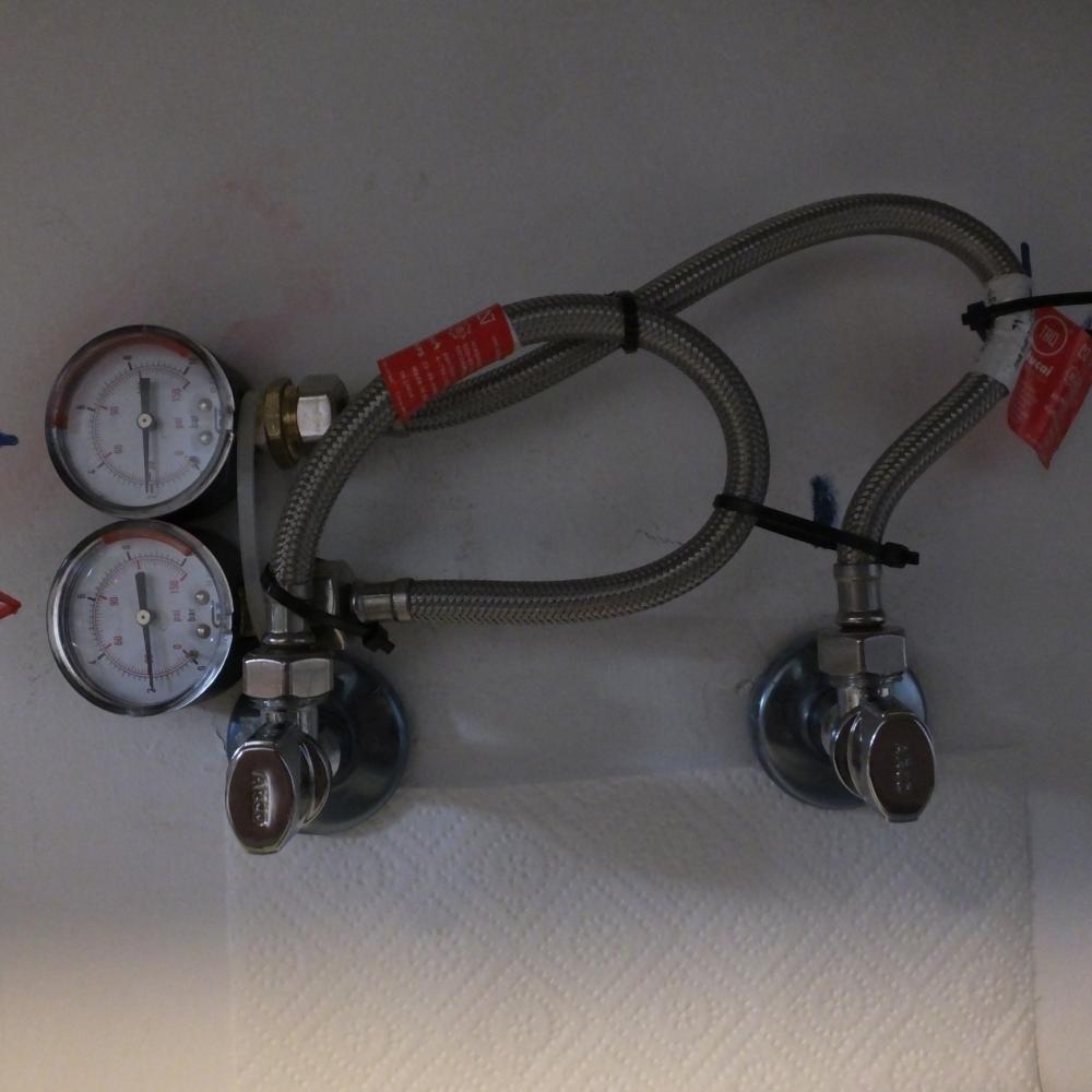

Archivo adjunto 18761
Archivo adjunto 18762
Después de leer tod el hilo, se me ocurre una idea. En la primera imagen se ve el lugar donde tenía el termo eléctrico, que es ahora el final de la instalación de caliente -la placa está en el otro extremo- Le he puesto un par de manómetros para ver como evolucionan las presiones. El lado del agua fría lo tengi bien controlado con una bomba gobernada por un variador de frecuencia. anda sobre los 2 kilos.
El agua caliente, cuando no hay consumo y sube la tempartura del secundario, suele subir bastante de presión. Yo he visto hasta 6 kilos. la válvula de seguridad del CRHOMAGEN está tarada a 8 KILOS.
Efectivamente, sería una buena idea poner un vaso de expansión en el secundario -podría ir ahí, en lugar del manómetro- Pero IMAGINEMOS que comunico ahí la caliente con la fría, poniendo una antiretorno de forma que el agua fría no retroceda... Cuando haya exceso de presión en el lado caliente pasará algo de agua caliente al circuito de fría y se aliviaría la presión. el lado seundario si tiene vaso de expansión -precargado a 1,2 kg en mi caso ya que el variador salta a 1,5 kg (1kg/cm2 = 1 bar más o menos) Además se aportaría presión a la fría y se activaría menos el motor -tengo poca presión de suministro-
Sin embargo, los manómetros están conectados donde antes estaba el termo, y al estar desactivado esta es una zona de tubería muerta, sin consumo. Dicen que estos tramos muertos pueden provicar LEGIONELLA ¿Es eso cierto? en todo caso, se puede hacer lo msimo en un tramo vivo de tubería -incluso en la instalación de la plaza- ¿por qué no se hace?
¿Es correcto el razonamiento de la antiretorno?
