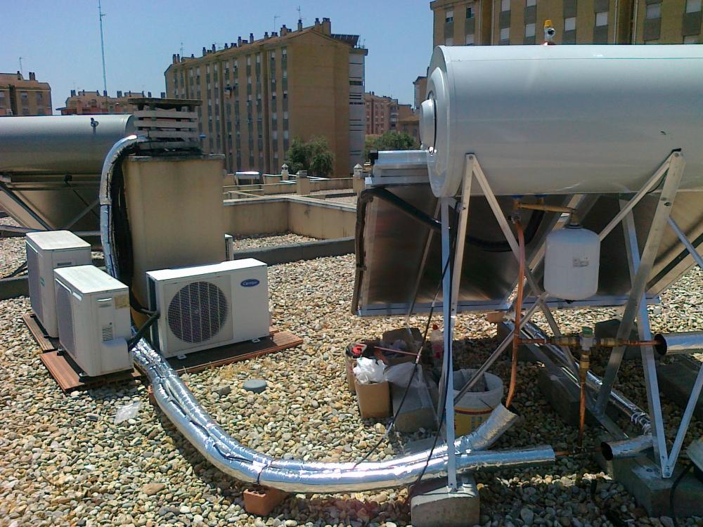

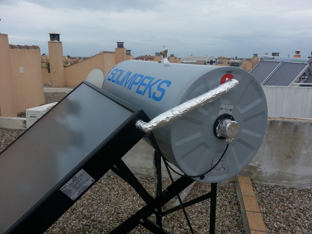

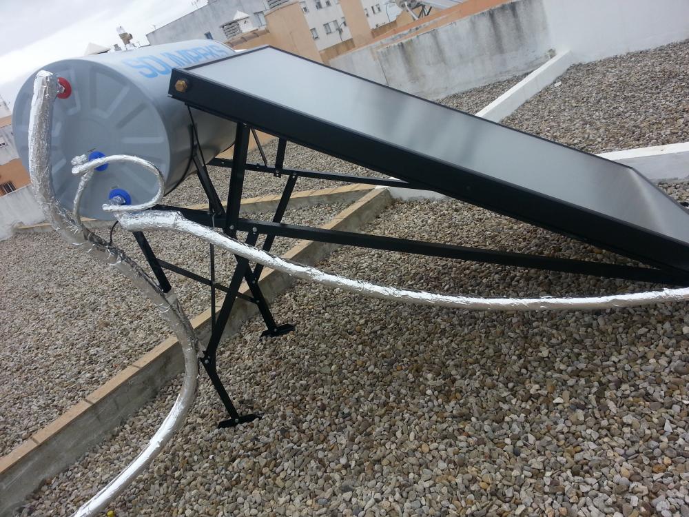

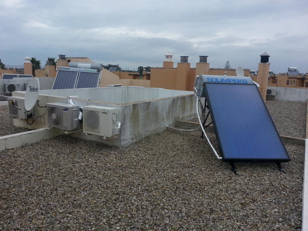

    Pues al final me puse el equipo solimpeks tsm 200L, llevo un mes con el desde el 20 de diciembre y por ahora perfecto, el agua sale ardiendo, no hay perdidas de calor por la noche 2 o 3 grados, la temperatura del agua aumenta pronto. los días nublados no calienta cosa que es normal. después de un día de sol he podido llenar 2 bañeras. vamos que con 200L voy sobrado para mujer dos crios. Y si me falta agua caliente es abusando.
    Indeciso entre placa plana SOLIMPEKS tsm 200L y AMORDAD termosol 165L.-20131224_155525.jpgIndeciso entre placa plana SOLIMPEKS tsm 200L y AMORDAD termosol 165L.-20131224_155450.jpgIndeciso entre placa plana SOLIMPEKS tsm 200L y AMORDAD termosol 165L.-20131224_155542.jpg

    Me alegro que el equipo cumpla tus espectativas.
    Una pregunta, la conexión eléctrica lateral es de la resistencia de apoyo o de la sonda de temperatura. Te lo comento, porque si te lo revisan los inspectores de la Junta, y es de la resistencia de apoyo, te pueden reclamar la subvención, ya que está prohibido expresamente en RITE.
    El forrado con alumino es cosa tuya o te la hizo el instalador?
    Por otro lado veo la instalación excesivamente simple. No lleva mezclador termostático, si las tuberias son multicapa (blancas) pueden calentarse por encima del límite máximo que soportan y dañarse. El máximo que aguantan está entre 70 y 80 grados, y puntualmente 95ºC. Si te hubiera puesto el mezclador a la salida de agua caliente, la temperatura se rebajaría y ya no habría problemas.
    Y el puente que te ha hecho entre la entrada de agua fría y la toma del colector, tambien puede alcanzar altas temperaturas en verano. Y parece que tambien está hecho con multicapa. Este puente es para llenar el depósito de inercia con agua de la red. Si tienes algún problema de corrosión, los 8 o 10 años de garantía del fabricante no sirven de nada.
    Una cosa que tampoco me gusta. El equipo no está cogido a ningún sitio ni está lastrado, simplemente está apoyado en el suelo. Como venga un viento fuerte te lo puede tumbar y dañar.
    Mira el equipo de la izquierda de la foto que te adjunto. Estaba lastrado sólo con una losa de terrazo de 40x40 en cada pata. Hace una semana hubo vientos fuertes en Huelva, y el equipo ha resultado seriamente dañado, tanto que tiene que montar uno nuevo. Y era un Viesmann. Sin embargo, al de la derecha, el que está bien lastrado con 9 bordillos de hormigón, no le ha pasado nada.

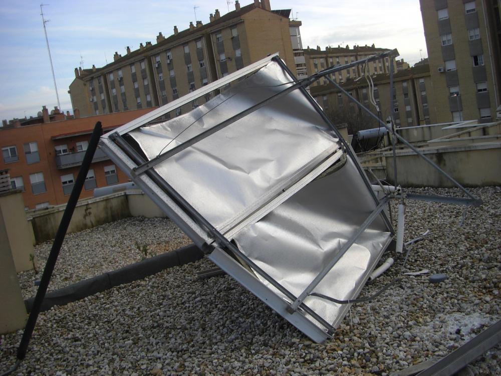

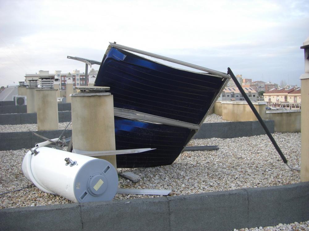

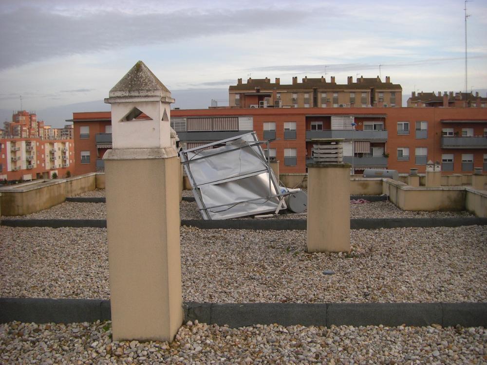

    Danielo78, mira como han quedado 2 equipos termosifónicos que estaban simplemente apoyados en una cubierta como la tuya, de chinos lavados.
    Efectos del viento. Las fotos las he tomado hoy en Huelva, en casa de un amigo.

    Con la que está cayendo, Yo que tú me apresuraba en anclar esa estructura a unos buenos soportes de hormigón.

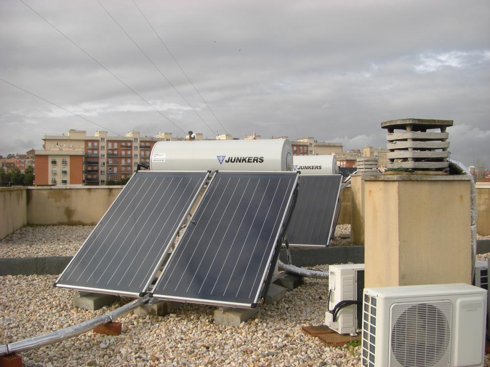

    Y a estos 2, bien anclados a bordillos de hormigón, no le has pasado nada. Entre el último caido y estos, hay 5 metros de distancia.
    Indeciso entre placa plana SOLIMPEKS tsm 200L y AMORDAD termosol 165L.-5.jpg

    No el cable es solo para el termómetro digital y lo de la cinta de aluminio, se lo propuse al instalador y me lo puso el.
    respecto al llenado del agua del acumulador con agua de red desde el fabricante me dijeron que no afectaba a la garantía puesto que ese deposito solo se llena una vez por lo que no se provoca una acumulación de reactivos que con el tiempo dañara el equipo.
    lo del agarre al suelo tampoco me gusta a mi hubiera preferido que lo anclara, pero con lo que pesa el cacharro tendría que ser muy fuerte el viento para tirarlo, a parte mi casa esta un poco protegida de los vientos por un edificio que tengo al lado.
    Y lo de las tuberías multicapas son pert rt tipo II estan preparadas para sistemas de calefacción, y tiene el certificado por AENOR para temperaturas hasta 70 grados, pero no significa que aguanten mas temperatura.
    Tubos de Polietileno (PE-RT Tipo II)
    De todas formas el instalador me ha dado 15 años de garantía en la instalación.
    un saludo y gracias por los consejos.

    Danielo78
    Los quipos que han volado eran de 300 litros, peso con el acumulador lleno 500 Kg. Y tambien tienen un edificio alto al lado, precisamente por donde suele entrar el aire de la costa.
    Y la estructura era bastante fuerte, que su trabajo me ha costado desmontarlo porque los perfiles estában retorcidos.
    En cuanto al PE-RT, si está forrado no pasa nada. Mira el enlace que tu me has enviado, en 2 sitios pone para uso interior.
    En cuanto a la temperatura. El tramo que vá a la salida del acumulador, el ACS de consumo, se puede poner sin ningún problema a 100ºC, superando con creces el límite de temperatura del PE-RT de 70ºC, y durante mucho tiempo. Si hubieras colocado la mezcladora termostática, entonces no pasa nada, ya que el agua mezclada quedaría como mucho a 65ºC.
    Siento ser tan pejiguera, pero te aconsejo lo que considero correcto. Que cuando pasen unos años, se te puede ir una tuberia y entonces te acordarás de estos consejos.

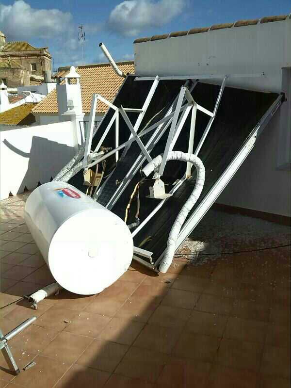

    Del vendaval de la pasada tarde noche. Este es de Moguer, un chromagen de 300 litros apoyado simplemente en una azotea.
    Indeciso entre placa plana SOLIMPEKS tsm 200L y AMORDAD termosol 165L.-img-20140210-wa0000.jpg
