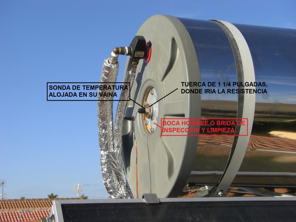

En cuanto al termómetro, a mi me colocaron un OSAKA M1, vale para el frio y para el calor. Mira este enlace, página 22 http://www.salvadorescoda.com/tarifa...adorEscoda.pdf o este Osaka Solutions S.L.
La sonda es configurable.
Pero te vale cualquier otro que puedas encontrar, con un rango de medida de algo más de 100ºC a ser posible.

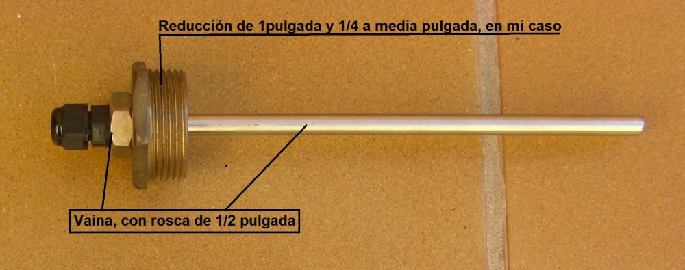

La sonda se instala en una vaina dentro del depósito. Tiene pocos metros de cable. Tendrás que prolongarlo con otro cable hasta el lugar donde ubiques el termómetro dentro de la vivienda. Lo que se enchufa a la red es el aparato. El cable que prolonga la sonda se conecta dentro del aparato en un conector que trae.
Ignoro si el Junkers lleva ya de serie instalada la vaina para la sonda. Si no la lleva, en uno de los enlaces que te indiqué puedes comprarla.
Te muestro una foto de la mia Archivo adjunto 8638
Normalmente va instalada en la tuerca donde se alojaría la resistencia eléctrica. Si la tuerca es ciega, tendras que buscar una reducción hasta la rosca de la vaina que suele ser de 1/2 pulgada.
Una vaina es un tubo hueco que se instala dentro del tanque. En la parte hueca se coloca la sonda.

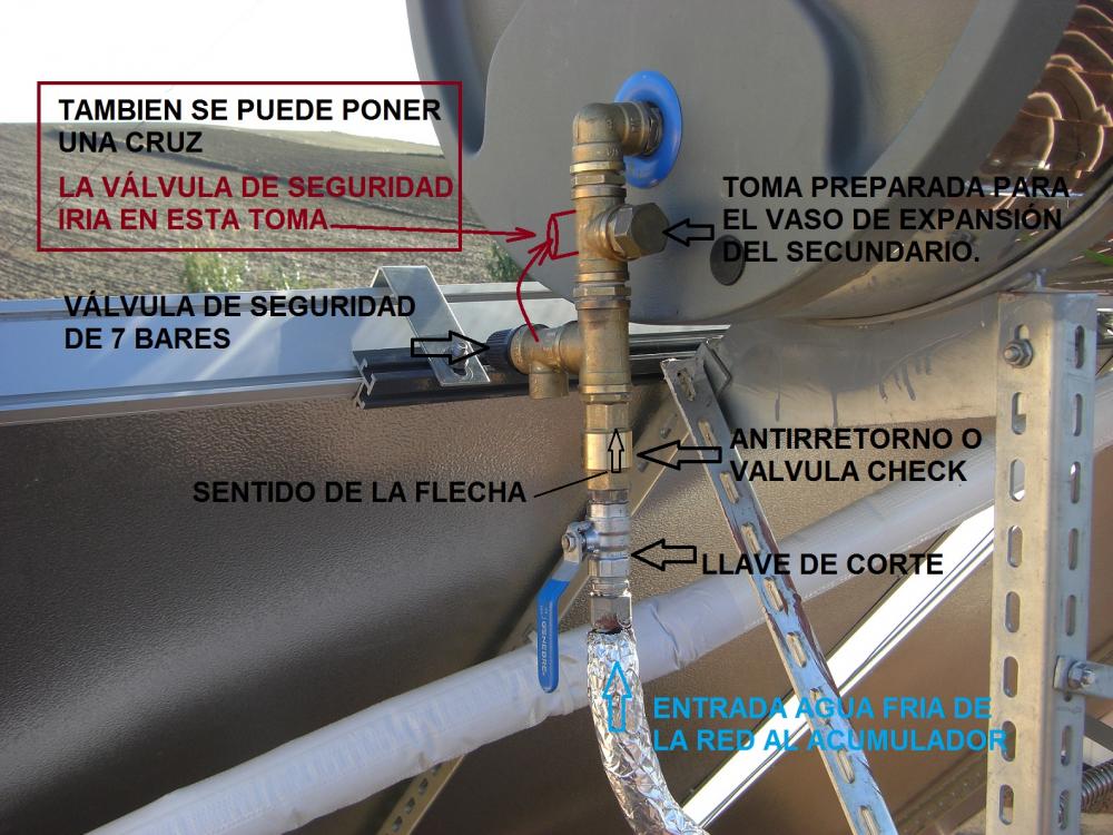

Importante.
Por lo visto, en el kit no viene incluida la válvula antirretorno que hay que colocar en la entrada de agua fría al depósito. Este elemento es para que el agua caliente no se invierta y se vaya por la red en caso de una disminución de presión. Me ha puesto en alerta mi compañero de trabajo que tiene uno de 300 litros. Se queja de pérdida de temperatura por las noches. Lo normal es una bajada de entre 4 y 6 grados.
Elementos a colocar en la entrada de agua fria y por el orden que te indico:
Tuberia de agua fría-válvula de corte-antirretorno-válvula de seguridad-vaso de expansión-entrada al depósito

La válvula de clapeta hay que instalarla horizontal.
Instala esta otra, que se puede instalar en cualquier posición. Mejor si es entera de latón, sin elementos plásticos.
Es justo la que está debajo en el mismo catálogo, la universal o valvula check.
