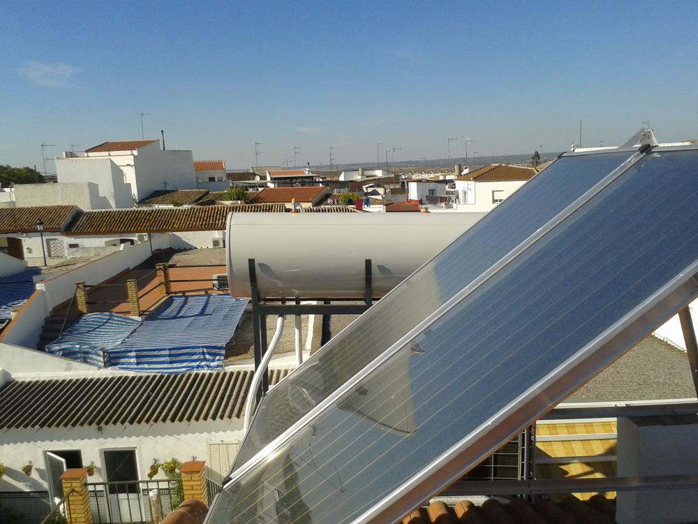

Hay un hilo de un compañero del foro que montó el tanque en una caseta y las placas solas en el tejado, en plan termosifón. Pero no aportó fotos que yo recuerde, y tampoco recuerdo si placa y tanque eran del mismo kit. Si lo encuentro pongo el enlace.
Yo tengo el tanque de una marca y las placas de otra. Porque las placas originales se llenaron de condensación, y el fabricante no aportaba soluciones. Asi que me las cambiaron por otras de un sistema forzado y de otra marca.
De todas formas habla con la gente del enlace, igual te consiguen ambos elementos por separado. Junkers tiene placas horizontales tambien. Pero la extructura tendras que adaptarla tú. Yo tambien lo he hecho, para modificar la inclinación de los paneles. Y es curioso, me ha costado mas caro la pintura
en spray que el perfil en L de 4x4. 6 metros de perfil me han salido por 13€ y 2 botes de spray galvanizado 17€.

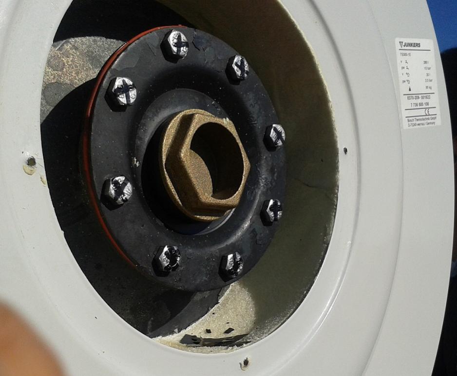

Te adjunto la boca hombre o boca de registro del depósito Junkers horizontal.
Hoy he tenido la oportunidad de abrir uno de un conocido. Se lo ha montado un fontanero de los antiguos, y el hombre no ha dada ni una.
Materiales incorrectos, aislamiento de aire acondiccionado achicharrado y de un grosor ridículo, tuberias de pex al aire cuarteadas y pasadas. Y lo peor, en un alarde de ingenieria, le ha montado el depósito en un apoyo aparte, pero mucho más bajo que las placas. Nunca ha calentado, ni siquiera en verano.
Tiene sólo 7 meses, y encima le han cobrado caro. Las tomas altas de los colectores están ya corroidas del calentón contínuo que están soportando, y encima ha realizado las conexiones de la placa con Pex-Al-Pex, que sólo soportan 95ºC. Un desastre.
Zapatero a tus zapatos, que esto es fácil, pero al menos hay que tener una mínima formación.
