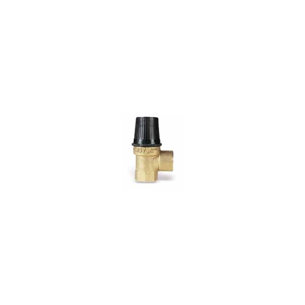

Por cierto Oluis, para rellenar el primario, si desenroscas la válvula de seguridad tardas menos que en acoplar una goma y usar un embudo. Quitar la válvula es cuestión de 10 segundos o menos, y volver a colocarla igual. Sólo es un apunte, si a ti te va bien así, te ahorras buscar la llave inglesa.

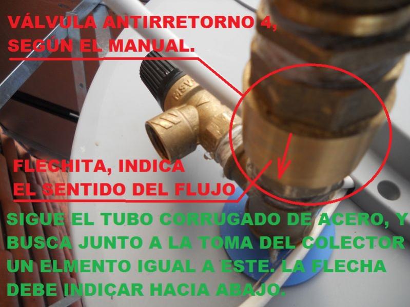

Por cierto, montaste la válvula check (antirretorno) que recomendó el amigo raqsof??
Re: Consejo elección Termosifón para Cádiz

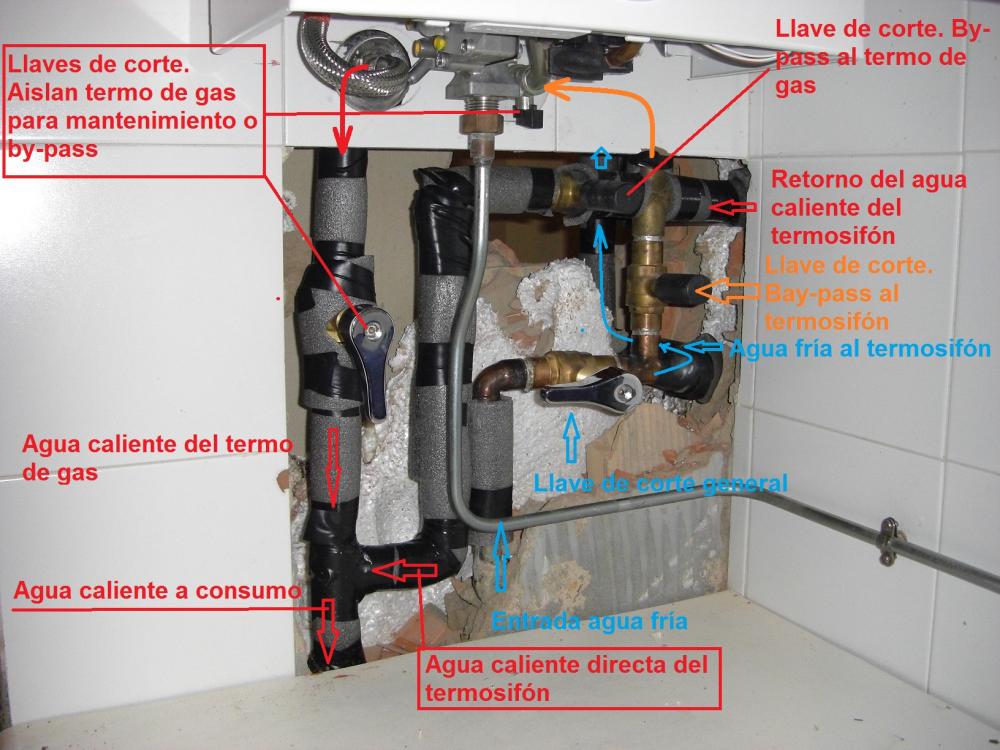

Te respondo yo. Aún no le ha dado tiempo, las explicaciones se las he dado hoy.

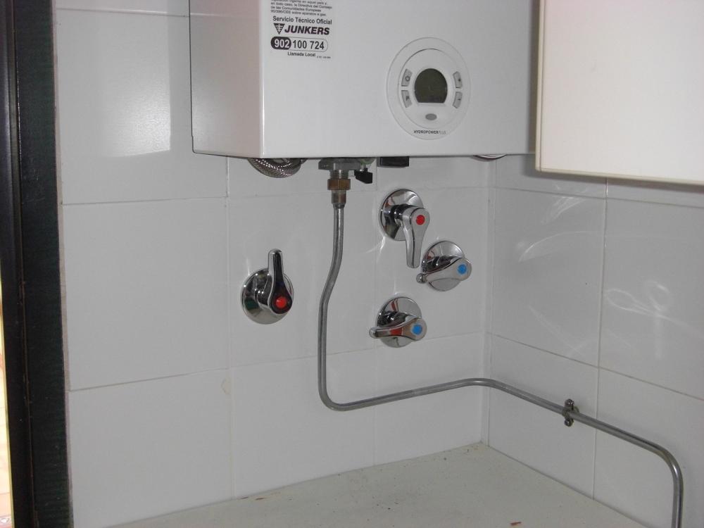

Pero para que veas que esa válvula es normal montarla, te adjunto este enlace de un termicol. Mira en la página 8, entrada de agua fría, elemento nº 4, descripción: válvula antirretorno http://www.termicol.es/images/storie..._v1.4_2012.pdf
Y una foto real, del equipo del amigo ID4, que tenia un termicol fatal montado, y se solucionó gracias a este foro.
Archivo adjunto 8661
Si quieres ver mas fotos del equipo, y como se lo dejaron trás la reclamación, este es el hilo http://www.solarweb.net/forosolar/so...anomala-6.html

Si al final te compras el Junker, has de tener en cuenta que el kit trae una válvula de seguridad de 10 bares para el secundario, la de cabeza amarilla con llave de corte azul.
El vaso de expansión de 24 litros CMR tiene un límite máximo de presión de 8 bares, aunque está testado hasta 12 bares en fábrica.
Los mas pequeños soportan hasta 10 bares. Por lo que si en tu caso, te sale por ejemplo de 18 litros, te puede valer.
Pero de todas formas, una presión en las tuberias de la vivienda de 10 bares la veo excesiva, y puedes tener problemas con los elementos más debiles, como los latiguillos de lavabos, bidés, fregadero, etc.
Yo que tú compraba otra válvula de seguridad, con un límite menor, dependiendo de tu presión en la red de suministro, y siempre mayor que esta.

El ejemplo que pone es un circuito de calefacción por radiadores. El agua que va hacia los radiadores es la más caliente, y el retorno es la más fria, pero tambien caliente. Pone ida a 80ºC y retorno a 60ºC. Por eso hace el cálculo a la temperatura media entre 80 y 60ºC.
En nuestro caso, el vaso se puede colocar a partir de la válvula antirretorno de entrada del agua fría al depósito hasta cualquier punto de la tuberia de agua caliente antes de un grifo o ducha. Es la parte del circuito sometido al incremento de volumen.
Yo ya lo he colocado, justo después de la válvula de seguridad de entrada del agua fría al depósito. Mi vaso ya te comenté que no es visible, y de esta forma no se sobrecalienta la membrana. La membrana soporta de todas formas hasta 100ºC. Cuando pueda subo fotos para que se vea.
Archivo adjunto 8679
Es una prolongación, con un codo hacia abajo, del tapón que marco como "presvisto para el vaso de expansión del secundario". Me falta ahora colocar el reductor de presión a 3 bares y ajustar la presión del vaso a esta nueva presión, 3,1 bares.
Hoy esperaba recibir unos pequeños elementos de la web de "Valsan", pero se han retrasado. Hasta el lunes no prodré concluir mis mejoras. De todas formas está muy nublado, así que no me pierdo nada. A tirar de mi termo de gas solar mientras tanto.

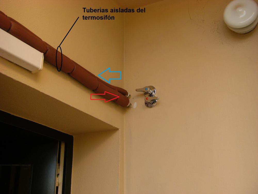

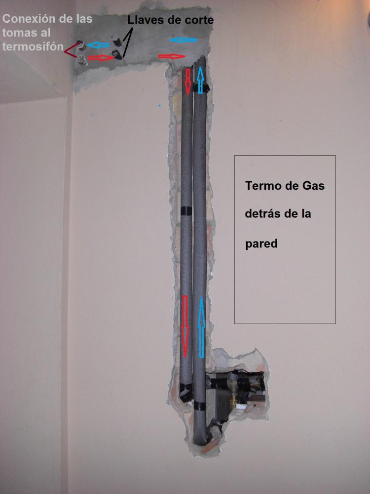

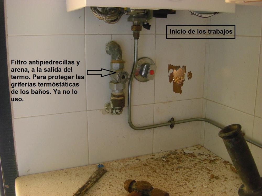

Yo tambien tengo 3 versiones de conexión: termosifón con termo en serie de apoyo, sólo termosifón con bay-pass al termo, y sólo termo, aislando el sistema solar para mantenimiento. Ahora está en esta última configuración. Este montaje lo realicé una semana antes de que me instalaran el termosifón, ya que no me gustaba como hacian la conexión los instaladores.
Adjunto fotos, por si te sirve alguna idea.
Archivo adjunto 8680Archivo adjunto 8681
Archivo adjunto 8682Archivo adjunto 8683
Archivo adjunto 8684
Se podría haber simplificado un poco, pero no encontré llaves de 3 vías para empotrar.
PD. Si aún no tienes el termo eléctrico, mira este modelo. Me parece muy interesante.
