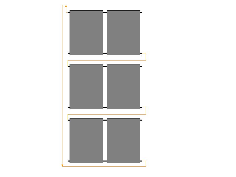

Leete esta discusión, parece muy interesante. http://www.solarweb.net/forosolar/so...-paralelo.html
Te apunto que no soy nada experto en este tema, pero creo que tu conexión igualmente se puede simplicar así.
Archivo adjunto 8406
Pero ten en cuenta lo que se apunta en el hilo, sobre la perdida de rendimiento al conectar colectores en serie.

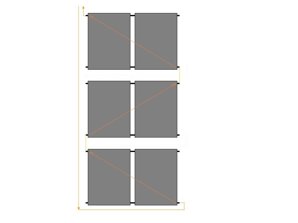

Re: Instalación de Paneles
Archivo adjunto 8431
Esa es la manera de conectar estos paneles.

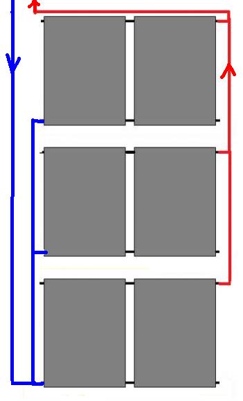

Donc, esa conexión está hidraulicamente desiquilibrada. Habria que instalar válvulas de equilibrado.
Mira este video retorno edit.mp4 - YouTube
Yo se perfectamente que es un retorno invertido, pero en casos donde no se puede( como es este) se ponen así.
Es mejor de como las pusiste tu.
Además, siendo una instalación pequeña se pueden poner sin ninguna válvula de equilibrado.

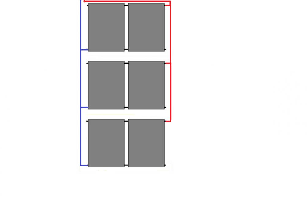

vrscse2
Hola a Todos.
Por favor, a ver si me podeis echar una mano con la instalación de 6 paneles en vertical instalados dos a dos ya que es el único es pacio que tengo. Creo que es lo más sencillo sin tener que hacer retornos, TEAS....
Gracias por adelantado.
Esta sería la instalación:
Archivo adjunto 8405
Esta es la forma ideal, pero mas cara porque utiliza mas "cobre"
Archivo adjunto 8441
Hola a todos.
Muchas gracias por vuestras aportaciones. :icon_biggrin:
La verdad es que yo ya había pensado en las soluciones que comentabais: La pérdida de rendimiento en serie ( que yo no la veo muy grande ya que es como si fueran tres colectores grandes en serie al ir estos en paralelo 2 a dos), también había pensado en la instalación planteada por donc y mjrosg por eso los comentarios de no utilizar retornos y Teas para el equilibrado del circuito.
Yo me había decantado por la solución serie porque creo que es la más sencilla y económica sin tener que invertir en reguladores de caudal porque tengo mala experiencia en instalaciones de varios colectores que auque parece que el circuito está equilibrado, cuando pones la instalación en marcha el fluido no se reparte por igual al no ser que pongas reguladores.
La solución de mjrosg con retorno es por la que después de la conexión en serie la que más me gustaba ( porque 5m de tubería no es mucho) pero sinceramente aun con retorno tengo mis dudas de que la mayor parte del fluido vaya por el colector inferior al tener menor perdida de carga por las dos curvas de menos que tiene.
En fin, perdonar por lo extenso, sigo dándole una pensada y salvo que algún experto nos ilumine ya os contaré mi decisión.:pensive::leer:
Un saludo:)
Al final para que es la aplicacion? Porque, segun aplicacion, las pones en serie o paralelo. No vale solo el economico.
Hola
Es para ACS en Vivienda Unifamiliar y Piscina. Gracias
Pues si es para unifamiliar ACS y piscina yo lo dejaria en paralelo.No necesito mucho aumento de temperatura para ponerlas en serie.
Un saudo.
