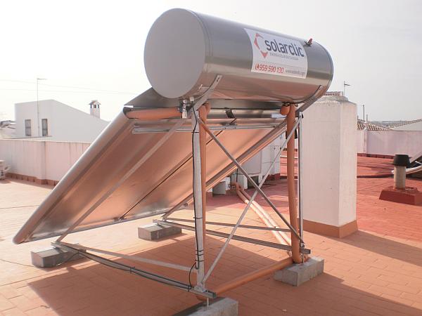

    ¿Se forra las tuberías de agua fría normalmente? O sólo es necesario cuando son tuberías PEX-AL-PEX, por ejemplo?
    mar 2013
    La Palma - Huelva
    1.326
    Predeterminado Re: ¿Instalación adecuada?

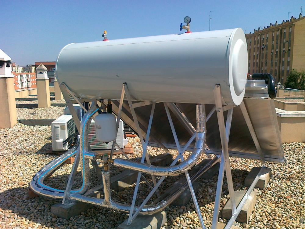

    Dependen de las temperaturas mínimas históricas. Sevilla y Huelva tienen 6 grados bajo cero de mínima histórica. Con esa temperatura y con menos, la tuberia de agua fría en el exterior se te puede congelar. Como daño menor, te bloquea la tuberia y no dispones de agua caliente hasta que se quite el tapón de hielo. Si el congelamiento es severo, se te pueden reventar las tuberias.
    A mi me ocurrio en 3 ocasiones con el equipo recién instalado, tenia una semana. Me tubieron que rehacer toda la instalación y por supuesto forrarme dicha tubería. El agua se salia como una canasta, se dañaron los racores plásticos que usan en tuberias Pex-Al-Pex. Si la tuberia es de cobre, es mas facil que se rompa la tuberia. Lo he visto ya en varias ocasiones en las viviendas que tienen depósitos en el exterior.
    Lo mas indignante es que se lo dije al instalador y con aire de superioridad me dijo que eso era imposible que ocurriera.
    Así que si no quieren, fuerzalos para que te la aislen, aunque te cobren un poco más.
    Mira los equipos de las fotos. El que lleva las tuberias forradas de aluminio está instalado en Huelva capital. En azul te remarco la tuberia de agua fria. El otro está instalado en Moguer. Tambien tiene las 2 tuberias aisladas.
    ¿Instalación adecuada?-fria-aislada.jpg¿Instalación adecuada?-moguer_2010-1-.jpg
