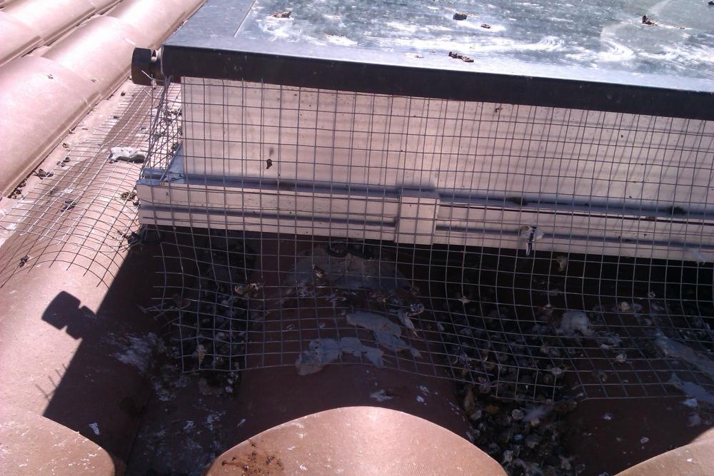

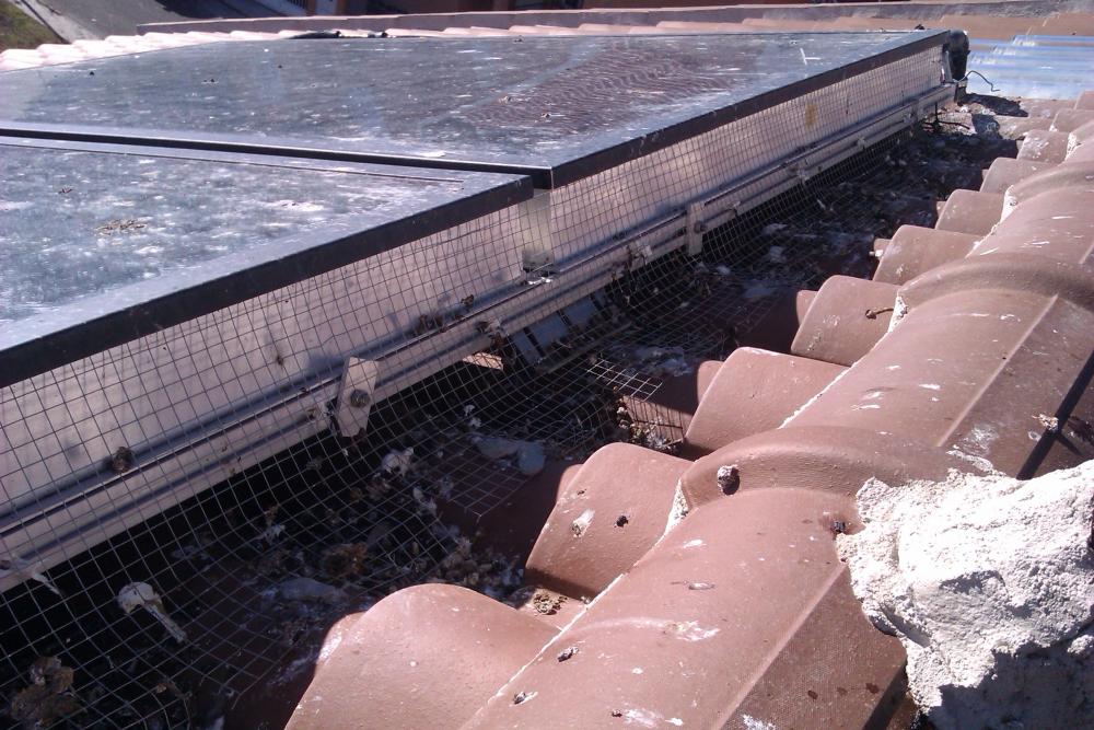

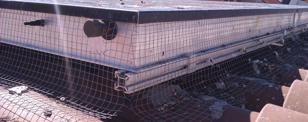

Si puedes, pone unas fotos de como tienes ahora la estructura anclada al tejado.
Si veo como esta podría decirte de como hacértela y anclarla.

Archivo adjunto 10906
Archivo adjunto 10907
Archivo adjunto 10908
Esas son las que tengo ahora mismo.
Tuve que colocar esa malla para que no me hiciesen nido las palomas.

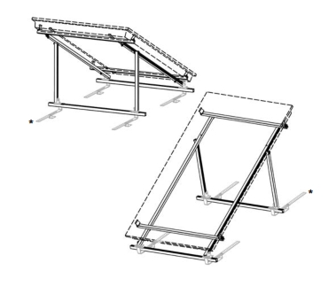

Archivo adjunto 10909
Mira de como se podría poner la estructura.
En este ejemplo han utilizado unas salvatejas pero tu usarías unas varillas para poder anclaras en las tejas.
De la estructura que tienes usarías los perfiles que sujetan los paneles.
Atrás, entre las dos patas verticales pones una "X" de perfiles.
Ademas necesitarías unos contravientos para sujetar la estructura.
