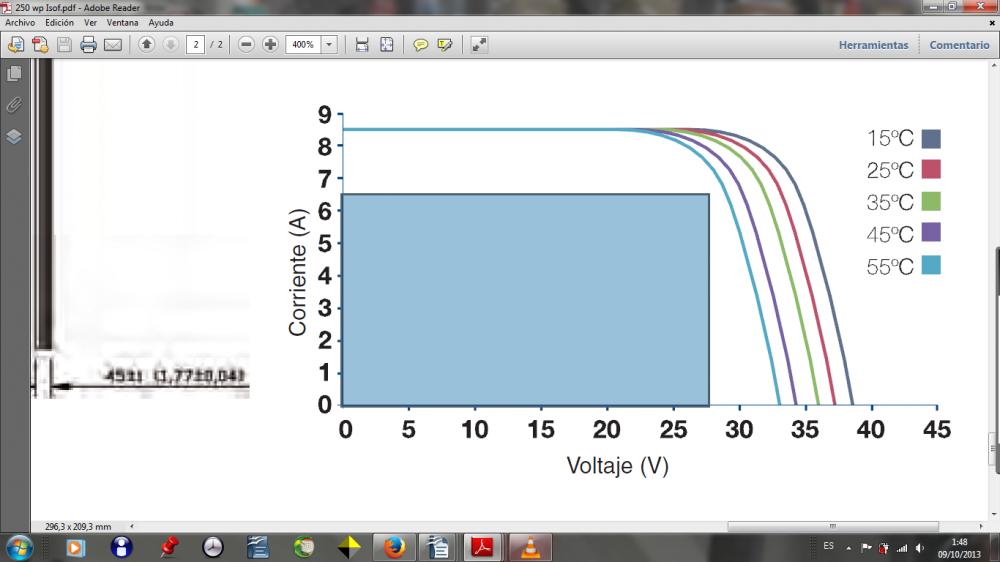

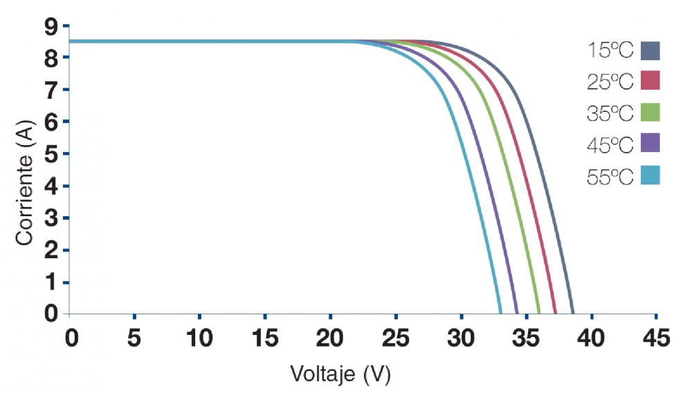

CONSULTA: No tengo muy fresca la FV. Aparte de las tablas anteriores, solo aparece en la documentación del fabricante esta imagen:
Figura 1
Nótese que no figura a que irradiancia está referida. Empieza mi perplejidad.
Recuadro marcado por mi, entiendo representa el PMM a 800W/m²
Figura 2
A lo que voy, es que no se estimar que perdidas representa. ¿Qué os parece?
B) R de 1500 W.
Aquí indago con 1500 W (muy abundante en el mercado) R = 35,26 Ω (In 1500/230= 6,52 A ; R 230/6,52 = 35,26 Ω)
Parece potencia nominal muy común de termos comerciales de 150 L.
Manteniendo los 9:
9 módulos en serie > I(max) 6,49 A V (Imax) 27,4 x 9 = 246,6 V 1600 W 33,09 Ω
En este caso, los paneles estarían conectados a una R (35,26 -33,9) 1,36 Ω más grande.

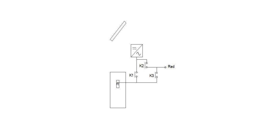

Re: Térmica VS fotovoltaica
Está feo eso de replicarse a si mismo... pero estoy pensando otra configuración.
En las anteriores la FV entraba directamente al termo, y solo en caso de llegar este a temp de consigna se desconectaría dando paso a un hipotético inversor.
Por el tema de proteger la R, y también buscar en función de las condiciones cambiantes el PMP, estoy pensando en trabajar siempre con inversor. (lo mismo lo mejoro luego con otra versión "avanzada" ya veremos) Os dejo esquema. Se agradecen comentarios.
FV directamente conectada a inversor.
De salida AC dos contactores
K1 alimenta directamente la resistencia del termo, K2 conecta el inversor con la red.
K1 está gobernado por termostato del termo (de hecho puede sustituirlo sin más) para cortar cuando llegue a 80º (la instalación contará con válvula termostática).
K2 cierra cuando se llega a 80º (si el termostato es conmutador, también lo podemos ahorrar, pero ojo con la intesidad).
K3 nos calentará el agua cuando no haya sido suficiente la FV. Actuara siempre con reloj y lo deseable (hay que ver si se puede meter otro bulbo) es con otro termostato tarado a 45º.
VENTAJAS
-El inversor buscará el Pmaxp
-Tenemos la R protegida
INCONVENIENTES
-El inversor no trabajará a plena potencia nominal, con lo cual tendrá un rendimiento muy inferior al que se podría esperar.
Archivo adjunto 8314
