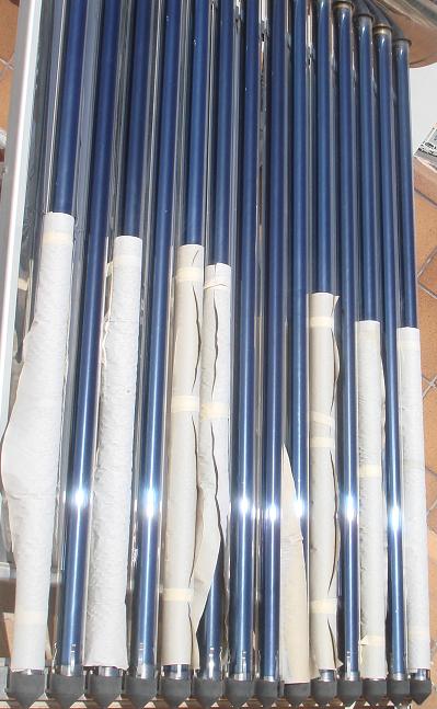

Gran Drago, se pueden tapar también, yo tengo buen acceso al panel. Gran Drago, sabes si estos paneles tienen grandes pérdidas de temperatura durante la noche o en días nublados.

Lo más fácil es quitar los tubos, no tardas mas de 30 segundos en quitar cada uno despues tapas con cinta transparente de embalar el "agujero" que queda en el depósito al quitarlos y ya está. Si no tienes sitio en casa donde ponerlos puedes ir a la ferretería y comprar tubo de PVC de desagüe de 75mm de diámetro y después llevarlo a un carpintero para que te los corte a lo largo, ya tienes dos "C" de PVC, le pegas a ambos extremos de esa "C" tiras de velcro y lo pones sobre los tubos Heat Pipe y por detrás (debajo) pegas el velcro... Voala... en otoño los quitas y listo....

Venga, os revelo mi alta tecnología para tapar los tubos.
Se compra un rollo de papel de estraza y un rollo de cinta de carrocero en cualquier tienda de pinturas o gran superficie dedicada bricolaje.
Se cortan trozos de 30 cm. a lo ancho y se lía el tubo con papel de estraza y para que no se suelte de el, se pega con la cinta de carrocero.
Aquí una foto de mi instalación a día de hoy.
Archivo adjunto 8078
