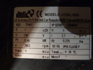

En mi vivienda me dejaron la preinstalación solar para calentar la piscina. Es decir, que tengo placas que calientan primero un acumulador y cuando hay excedente de energia la envio a la piscina que he hecho ahora.
El problema que tengo es que no se si me han echo bien todo. La piscina tiene sumidero, skimer, tomas de impulsion y el limpiafondos. Me han puesto el filtro de arena y una bomba. El problema que tengo es que el intercambiador que tengo para la piscina frena mucho el paso del agua y no refrigera bien las placas.
No se si el problema es que la bomba que me han puesto es pequeña o el intercambiador es pequeño.
Como podria averiguarlo.
Envio foto de la placa de la bomba de la piscina.
Y no se si tengo que tener dos bombas, una para el filtrado de la piscina y otra solo para el solar.
Si alguien tiene una piscina que me diga si debo de tener dos bombas o con una basta para mover el agua.
Gracias.Archivo adjunto 7765

Hola, si solo tienes una bomba para la piscina, probablemente su funcionamiento esté gobernado por un reloj programador. Esta bomba es la depuración, por lo que funcionará las horas que tengas programadas para depurar, que no siempre tiene que coincidir con als horas de sol, que es cuando la otra bomba, la solar, está funcionando.
La bomba en principio con 7 m3/h y 9mca yo la veo suficiente, pero alomejor tu problema es lo que te explico anteriormente. Si es así, reprograma el reloj para hacer coincidir la depuración con las horas de sol, por ejemplo de 10 a 20h. Aunque lógicamente vas a notarlo en la factura eléctrica.
Otra opción, la más correcta, es poner una bomba de piscina exclusiva para el secundario solar, en paralelo con la de depuración, gobernada por la centralita solar para que solo funcione cuando esté en marcha la bomba del primario solar.

sube una foto del modelo del intercambiador y una foto de la instalación.

Lo que yo haría es independizar el bombeo de depuración (piscina - bomba - filtro de arena - piscina), y colocar un bombeo sólo para el solar (piscina - bomba - intercambiador solar - piscina). De esta manera te aseguras que la bomba que coloques puede con la pérdida de carga del intercambiador y éste disipe todo el calor para el que está calculado.
