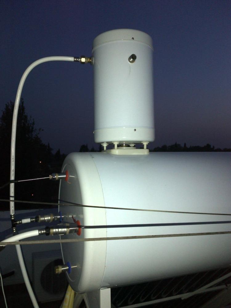

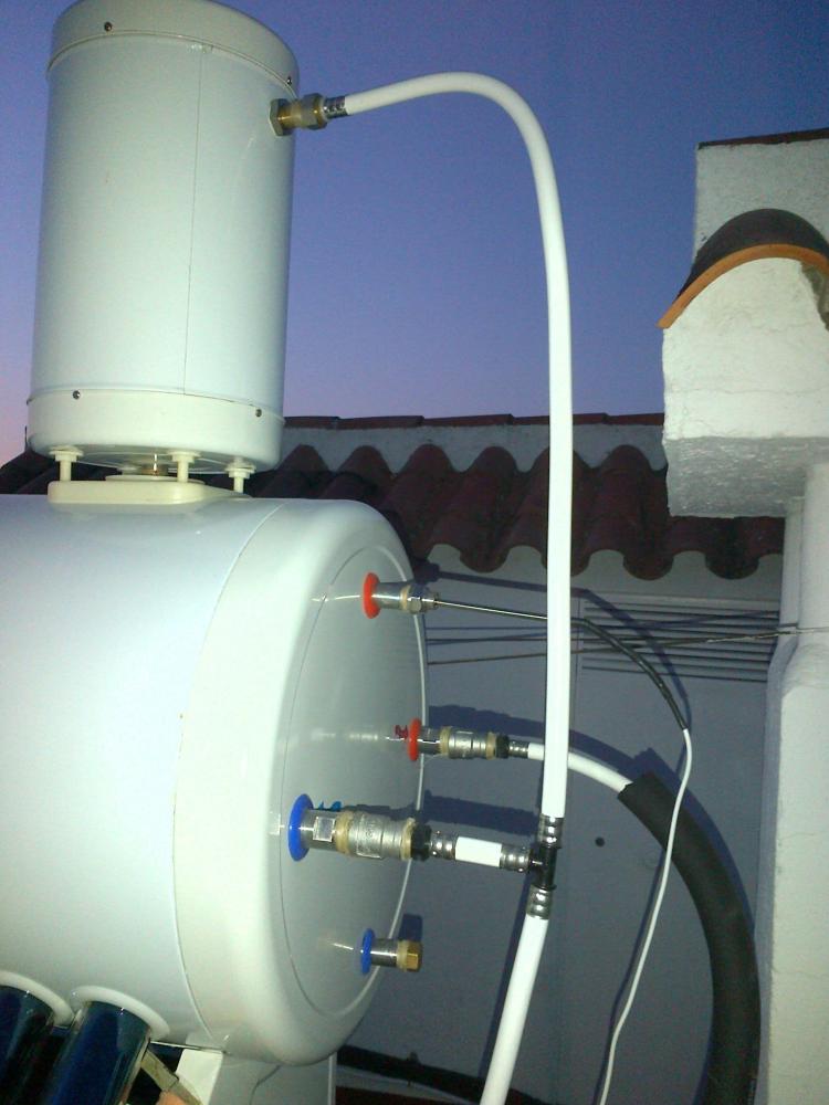

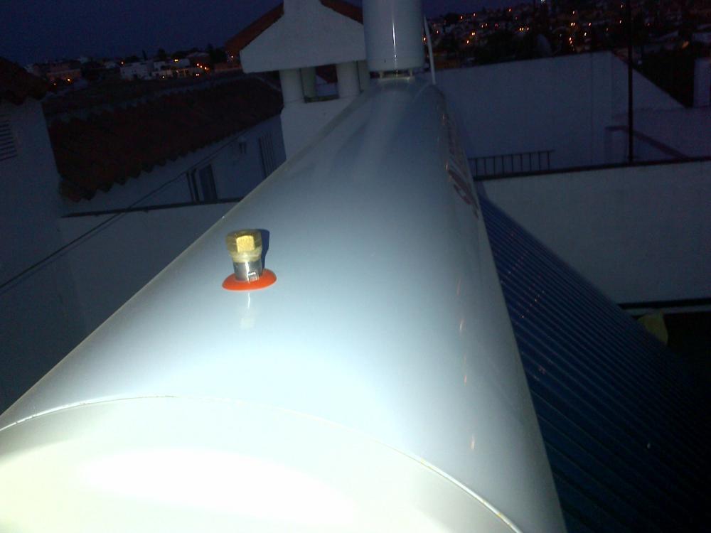

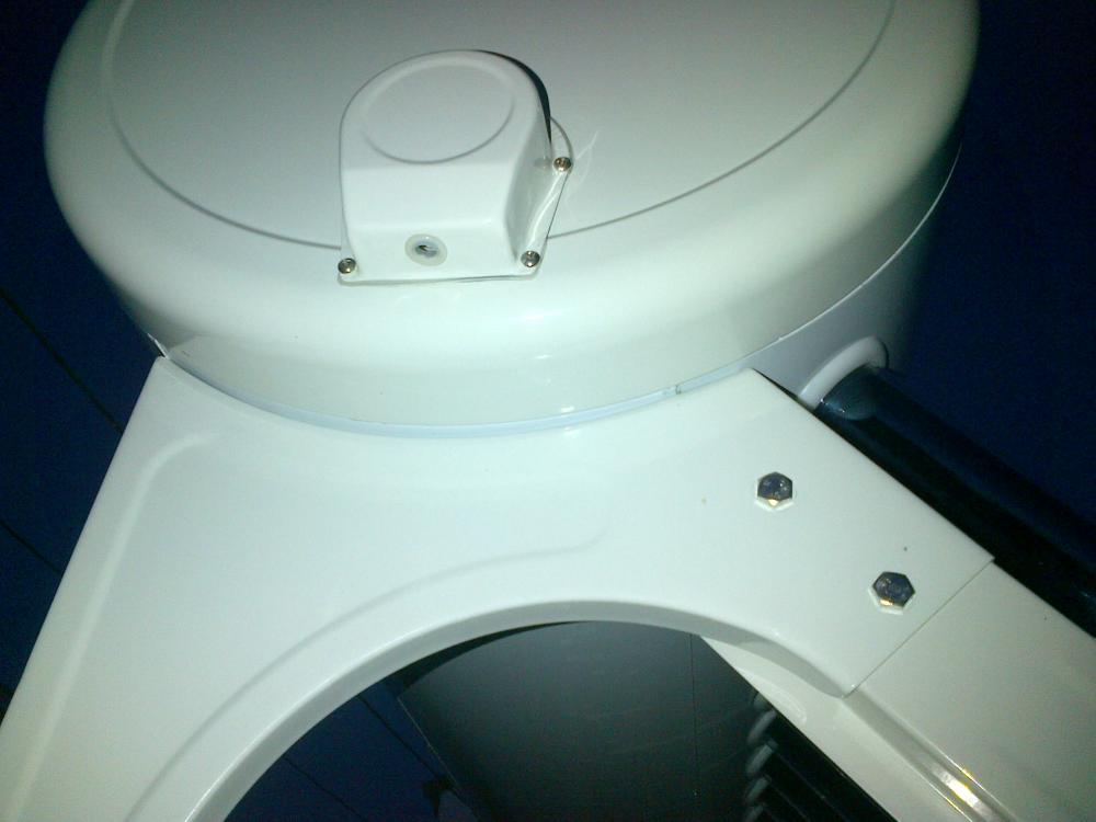

Espero haber subido bien las fotos,es la primera vez que lo hago.
En las fotos se puede ver bien la instalación. El termo auxiliar está en serie con el equipo y puedo desconectarlo manualmente. Me imagino que sólo lo pondré cuando llegue mucho frío, porque es fijo a 70º y me parece excesivo. Si fuera regulable (no sé cuánto me costaría comprarlo y no sé si me vale la pena teniendo ya ese) lo pondría a 50º.
El equipo creo que es, como bien dices, despresurizado. Con eso habrán previsto evitar los problemas de los tubos de vacío con altas radiaciones.
Me gustaría saber qué son algunos elementos del equipo:
- La sonda está metida en una entrada arriba, pero abajo del todo hay otro tapón, para qué es?
- Arriba hay... ¿un vaso de expansión?
- En el lado contrario, pero también arriba hay otro tapón, para qué sirve?
- Y finalmente en el lateral contrario a las entradas y salidas de agua del serpentín, hay algo en la parte de abajo del acumulador, es una válvula de seguridad?
He leido en algún sitio que los tubos blancos con aluminio dentro no deben estar expuestos al sol, es cierto? porque me han dejado algunos tramos sin cubrir.
Si realmente es despresurizado y pierde calor por el vaso de expansión, ¿no se podría evitar esa pérdida con algún elemento a la salida de ese vaso, es decir, por donde sale el vapor?

re: Temperatura excesiva del ACS en termosifón
Lo que tienes arriba no es un vaso de expansión, es un sistema de llenado automático. Sirve para reponer el agua que pierdes por evaporación y por dilatación. Creo que lleva un sistema de boya parecido al de una cisterna de WC. Ojo con este elemento, si te falla la válvula de cierre, pierdes agua contínuamente. Supongo que tendrá algún mantenimiento.
Espero que el agua de tu localidad sea blanda. Tanto reponer agua, y como tenga cal, puede acarrear problemas de acumulación. Y este tanque creo que no dispone de boca hombre para su inspección y limpieza.
Los tubos blancos PEX-AL-PEX tienen que ir siempre forrados, no les puede dar el sol. El amigo ID4 del hilo "instalación anómala", llamó expresamente al fabricante por teléfono, y le confirmó lo que yo le dije, que no le puede dar el sol, se deteriora con los rayos UV. Además los tubos deben estar protegidos con aislantes de las heladas, aunque sean de cobre. Mínimo histórico de Sevilla 6ºC bajo cero. Lo dicen claramente todas las normativas. Yo que tú reclamaba al instalador, está incumpliendo la normativa en 2 puntos. Todos los elementos de un sistema solar deben ser resistentes a la intemperie y en caso contrario deben estar protegidos. Al amigo ID4 se lo solucionaron sin rechistar.
El aislante del tubo del agua caliente creo que es de menor espesor al que dice la normativa, debe ser de 35mm en el exterior. Además no está forrado ni pintado. En 2 años lo tienes carbonizado. Y no cubre el tubo por completo.
Lo que hay en el lado contrario a las entradas de agua es para alojar una resistencia eléctrica, su uso está prohibido por el programa Prosol. Solo se permite un termo eléctrico o de gas aguas abajo, como apoyo al sistema solar.
La temperatura la ves muy alta porque tu sonda está situada arriba del todo, donde el tanque tiene el agua más caliente. Yo lo tengo situada a la mitad, en el eje del cilindro del acumulador, y lo máximo que me ha marcado este verano han sido 92ºC, pero arriba puede haber entre 5 y 10ºC más. Por cierto, la sonda de medir la temperatura sobresale muchísimo de la vaina. O la vaina es muy corta, o la sonda es muy larga. Se ve muy raro. Sólo deberias ver el cable.
El tapón de abajo es para vaciar el tanque, y el otro de arriba es para facilitar el primer llenado, para evacuar el aire.
La perdida de agua no la puedes evitar. Este equipo es mucho más barato precisamente por eso. Tanque con paredes mínimas que no soportan presión, tiene que estar abierto para que no rebiente, despresurizado quiere decir "sin presión". Los tubos tambien se alojan por presión. El bulbo del tubo entra directamente al tanque. Si quitas uno, el agua se sale. Por eso no admite ni válvulas de seguridad ni vasos de expansión. El equipo bonysol pone en sus caracteristicas, presión máxima del tanque 0,3 atmóferas.
Y finalmente, el tubo sin uso que tienes debajo de los demás, el del tapón azul, debe ser para el llenado manual del tanque en caso de no disponer del sistema de llenado automático. Te pondrían una toma de agua fría con una llave de corte, y cada cierto tiempo abririas la llave para reponer las pérdidas, hasta que el tanque rebose. Es lo que deduzco mirando el esquema del bonysol, que es muy similar a este.
Por cierto, no sé de que marca es este equipo. ¿ Y no te han proporcionado un simple manual del mismo? Yo que tú lo exigiria, por ley te lo tienen que dar. Con sus caracteristicas, manual de instalación y mantenimiento.

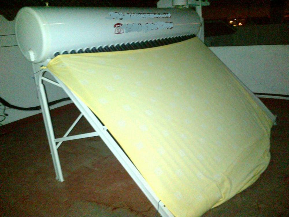

Por cierto, hace 5 días que cubrí los tubos (al completo) con una sábana de franela amarilla y ha ido bajando de 99 grados hasta 68º de hoy... me parece que se va a estabilizar en esos grados...ya os contaré. No es extraordinario que con una sábana encima siga cogiendo luz del sol y produzca calor?

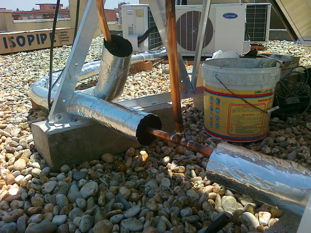

Expesor mínimo del aislante en tuberias de diámetro menor o igual 35mm, con fluidos de 40 a 65ºC y de 66 a 100ºC, en interior 20mm y en exterior 30mm. Sacado de aquí "CARACTERISTICAS Tuberias.pdf - Solarweb". Según RITE, en interior 25mm y en exterior 35mm. Creo que esta última es la que está vigente. Pero las normas son prácticamentes las mismas en RITE, CTE, IDAE y PROSOL. De hecho la literatura en muchísimas ocasiones es identica, están calcadas.

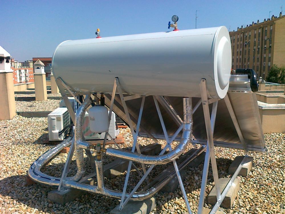

Observa como le han instalado el equipo a un compañero, que siguiendo mis consejos, insistió en todos los elementos que debe llevar un sistema solar. Este equipo está instalado en Huelva capital hace menos de una semana.
Archivo adjunto 7703Archivo adjunto 7704
Nota: las tuberias son de cobre. Todas forradas, fria y caliente, aislamiento de 35 mm con cubierta de aluminio. El agua caliente tiene 2 bajadas, una directa al baño superior y otra al termo de gas en la planta baja. Con llaves para usar como convenga, solar directa, con apoyo de termo de gas, o solo termo de gas. Tambien lleva mezcladora termóstática, termómetro digital, vaso de expansión en primario(interno) y en secundario (en entrada de agua fría). Y como extra, aunque yo no lo exigí, un manómetro en el primario.

Te dejo una foto de cómo tengo ahora mismo el equipo: totalmente tapado!! y aún así no baja de 55º en todo el día. Espero que esta prueba que he hecho de taparlo me esté diciendo lo bien que va a funcionar en invierno... Alcanzarían otros equipos los 60º estando totalmente tapados por una sábana de franela? de esas gorditas y suaves.
Archivo adjunto 7791

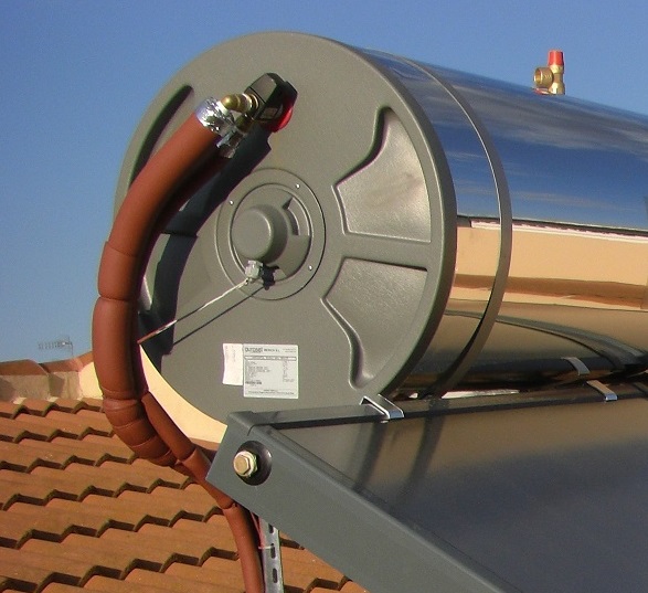

Raqsof, el equipo que has puesto la foto (el de Huelva) sin no me equivoco es Junkers (TS300 con captadores Smart), veo un vaso de expanción bajo el depósito, ¿se puso por algo en especial? el depósito Junkers ya lleva vaso de expansión interior...
Gran Drago, en la nota ya pongo que el equipo lleva vaso de expansión interno en el primario.
El vaso que se ve es para proteger el secundario, que no es obligatorio ya que este circuito no es estanco, deja de serlo al abrir un grifo de agua caliente. Pero con ello se consigue que la válvula de sobrepresión del secundario no gotee, o al menos lo retrasa, en el hipotético caso de que tengamos el depósito con baja temperatura, por aporte solar suba la temperatura y no haya consumo. Esto puede ocurrir por ejemplo, si salimos fuera un fin de semana y hemos consumido el agua caliente, o haya estado nublado los días anteriores. El agua al calentarse se dilatará, si no hay vaso de expansión, la válvula de seguridad situada en la entrada del agua fría comenzará a gotear para aliviar la presión.
Si tenemos instalado el vaso, el mismo absorberá la sobrepresión y por tanto no hay goteo en la válvula de sobrepresión. De todas formas creo que el vaso que le han instalado es pequeño, debería ser de 18 o 24 litros según mis cálculos.
En resumen, el vaso del secundario es un elemento adicional de seguridad, y evita la fea impresión de un equipo goteando a una persona que no entienda porqué se produce este goteo, y que puede pensar en hay una averia o una incorrecta instalación.
En cuanto a tu pregunta, si es un Junkers modelo F2/TSS300/FCB-2 según su presupuesto. El modelo Smart es el último que acaba de salir. El modelo de mi conocido creo que es el anterior a este.

Ahh otra cosa, viendo la foto, ojo con la conexión caliente del captador con acumulador, ya que tiene un sifon (o eso parece) y puede acarrear problemas futuros.
Hola Gran Drago. En el tema de precios y calidades de Junkers no estoy puesto, sólo soy aficionado. Yo le recomendé esta marca y Termicol, más que nada por el servicio Técnico. Yo tengo uno de marca Turca que no es malo, pero el servicio técnico simplemente no existe, lo he sufrido en mis propias carnes. Un problema menor se convirtió en una odisea de tiempo y reclamaciones.
El tema de los sifones en las tomas de los colectores ya me percaté, parece que efectivamente hace sifones ambas tomas. Cuando lo pueda ver in situ se lo corregiré si puedo, o que lo haga el instalador.
Tambien le comenté que parece que faltan los manguitos eléctrolíticos.

Efectivamente, tiene que ir a la intemperie. El mio está colocado así, de momento funciona bien y no presenta signos de deterioro ni envejecimiento.
Te adjunto foto Archivo adjunto 7977.
Mi instalación exterior está realizada en su totalidad con tuberias PEX-AL-PEX.
Otra opción es montarlo como el de mi compañero, por detrás y bajo el depósito. Estará más protegido, al menos de las radiaciones solares. Pero en este caso el tramo desde el depósito a la mezcladora deberia ser de cobre.
Cuando la temperatura no alcanza la seleccionada solo coge agua de la toma de agua caliente, aunque esté mas fría, como bien apuntas.
