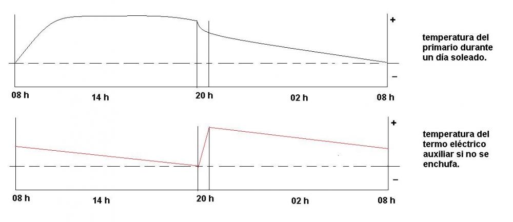

Me he hecho mi propio esquema supercutre del rendimiento de este tipo de instalación suponiendo un uso más fuerte al final del día por el tema de las duchas:
Archivo adjunto 8266
He resaltado en torno a las 20 horas una franja que sería el tiempo de uso de la ducha.
La gráfica de la temperatura del primario oscila en función del calor que recibe del sol, y el del termo eléctrico de apoyo (sin enchufar) oscila por el agua que recibe de la placa.
Si no me equivoco en esta gráfica, cuando voy a ducharme a la tarde es cuando menos temperatura tiene el termo auxiliar y al terminar ha repuesto ese calor con el calor de la placa....!!! Cuando se ducha el segundo o tercero de la familia se encuentra el agua más caliente que el primero... el mundo al revés!!
Sea cual sea el rendimiento de la placa y la temperatura del primario, el uso de este sistema es... francamente ineficaz.
Y como bien dices, la única forma de evitarlo es o bien enchufándolo y usando electricidad para calentar el termo cada vez que vaya a usarlo, o poniendo la resistencia en el primario y usando igualmente electricidad. No sé cuál de las dos opciones consumiría menos.
¿Hay alguien que tenga un primario de 375 litros o parecido y con resistencia en el acumulador? me podría decir cuánto tarda en calentar el agua y subirla a tal o cual temperatura? Sería una forma de saber cuánto consume.
Y si alguien tiene controlado cuánto enciende su termo auxiliar pues también me vendría bien esa información.

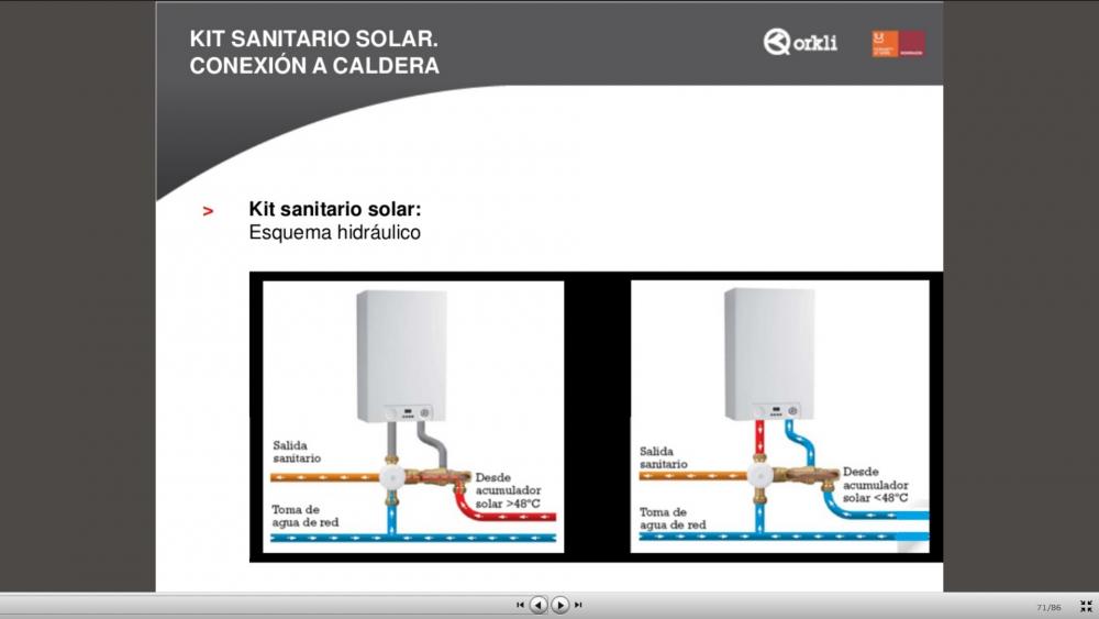

gorrion04, puedes instalar esta válvula mezcladora en tu termo eléctrico. Orkli ppt 2012_solares, página 71. Poner a pantalla completa para verlo bien.
Archivo adjunto 8274
Dejando el termo siempre conectado, la válvula tomará agua del termo o del acumulador solar dependiendo de la temperatura del agua solar. Un sistema sencillo y eficaz. Matas 2 pájaros de un tiro, porque tambien hace la función de mezclador solar, bajando la temperatura del ACS a 50ºC, para evitar quemaduras y disminuir pérdidas en las tuberias.

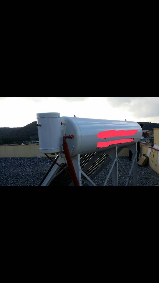

En relación al termo de nuestro compañero gorrión me han montado uno igual y la misma empresa pero el sistema de llenado lo han puesto en el lateral
Enviado desde mi SM-N9005 mediante Tapatalk
Re: Temperatura excesiva del ACS en termosifón
Archivo adjunto 9731
Supongo que pierdo capacidad de llenado además me han puesto un tapón en el lateral del deposito de llenado creo que eso no es correcto es más con 69 grados y no a habido ni para una ducha. Que 2000 € más mal gastados
echaete, cuando puedas sube fotos mas detalladas del lugar donde te han puesto el sistema de llenado. Si hay algo mal colocado puedes reclamar. Es más, si el equipo tiene poco tiempo y no aporta lo que te prometieron, que te monten otro sistema.
Reclama, reclama y reclama. Que aunque tarden tiempo, estás en tu derecho. Te lo digo por experiencia propia y la de otros foreros a los que hemos ayudado.
