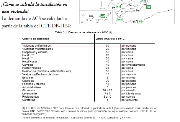

Vivo en Córdoba y ahora mismo en casa tengo un termo eléctrico de 100 litros para 2 personas y un bebé. La idea es quitar el termo eléctrico y usar solo una instalación solar para ACS.
Me han presentado un presupuesto para una instalación en mi casa y como no tengo ni idea del tema, quisiera tener la opinión de alguien que no quiera "venderme la burra"
Me ofrecen un equipo de paneles con tratamiento de TINOX de 2.1m2 útiles en 3 placas y 2.5m2 utiles en 2 placas, caja embutida en una sola pieza sin juntas (para minimizar pérdidas caloríficas) Ahorro medio anual en una zona climática de alta radiación de hasta el 90%. Litros de acumulación real.
El precio del equipo ya instalado es de 3190€ (contando ya con el descuento de la subvención de la Junta de Andalucía).
Vamos a ver... lo primero es que me parece una barbaridad un equipo de 400 litros para dos personas "y media". Según un documento PDF de vuestra zona de FAQ, he visto que en viviendas unifamiliares, litros ACS/día a 60º por persona= 30, lo que me da 90 litros... hasta 400 del equipo que me ofrecen tengo para darle agua a medio barrio.

Está muy sobredimensionada la instalación propuesta. Como bien apuntas, la demanda de tu familia es inferior,por lo tanto ( argumentando coberturas solares muy altas) tendrás un equipo que en verano sufrirá sobretemperatura y sobrepresiones. Respecto a sistema forzado, es verdad que limita la temperatura del depósito, pero no del circuito primario.... Por cierto un equipo que no sobrepase la demanda energética, tal y como establece el CTE, más del 110% un mes, o tres meses consecutivos el 100% no hay necesidad de tapar colectores.
En sistemas domésticos está más indicado sistemas termosifónicos vs forzados, siempre y cuando no se consideren aspectos estéticos u otros técnicos. Porqué la instalación dueña bomba circuladora con consumo eléctrico, un parasito, que supone más elementos suceptibles de averías, si no es necesario?
Probablemente lo más indicado sea un equipo más pequeño, una inversión más acertada tiene periodo de retorno y tasas de rentabilidad mucho mas interesantes. En renovables, la maxima de "nada con excesos" es importantísimo.

este tipo de instalacion esta sobredimensionada en la mayoria de los casos, 420l + 80 litros de termo electrico=500l de agua para 7,5,3 y hasta para 2 personas mayores, esto no es mirar por la energia solar, esto es un benefio para ellos y un problema para los que hacemos las cosas correctas. Por lo tanto basta ya de venta agresiva comercial,tanto engañar y dejar la energia solar en mal lugar.y al que le moleste lo siento y, a el instalador que monta el equipo correcto "chapo" porque por eso se fabrica el 120l, 150l, 200l,300l,etc.graciasl
