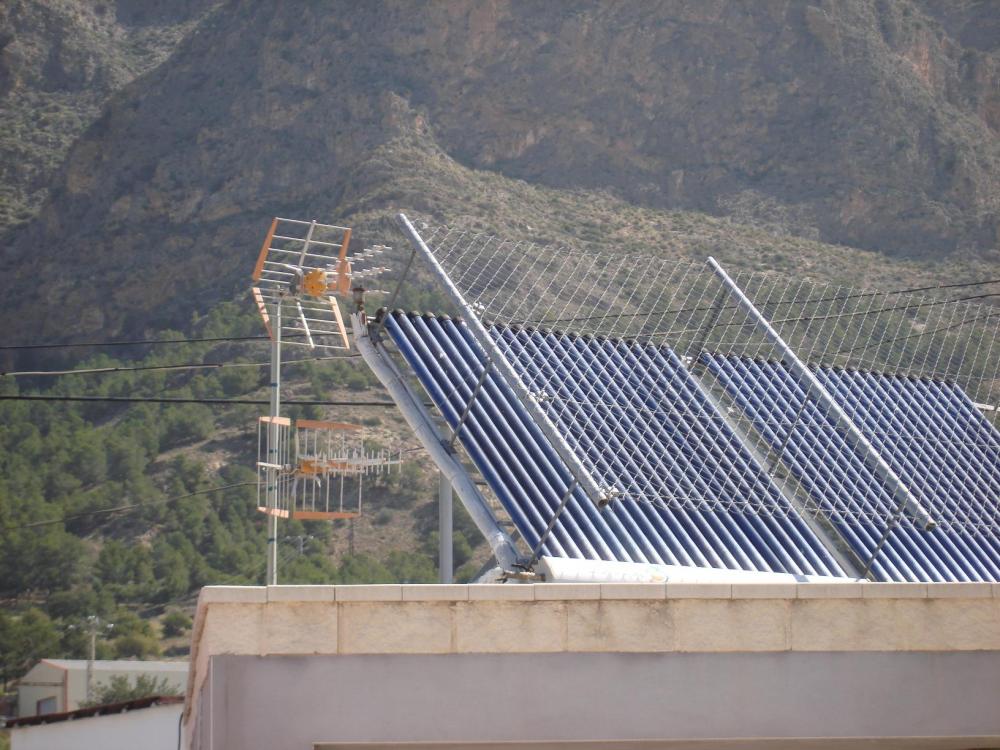

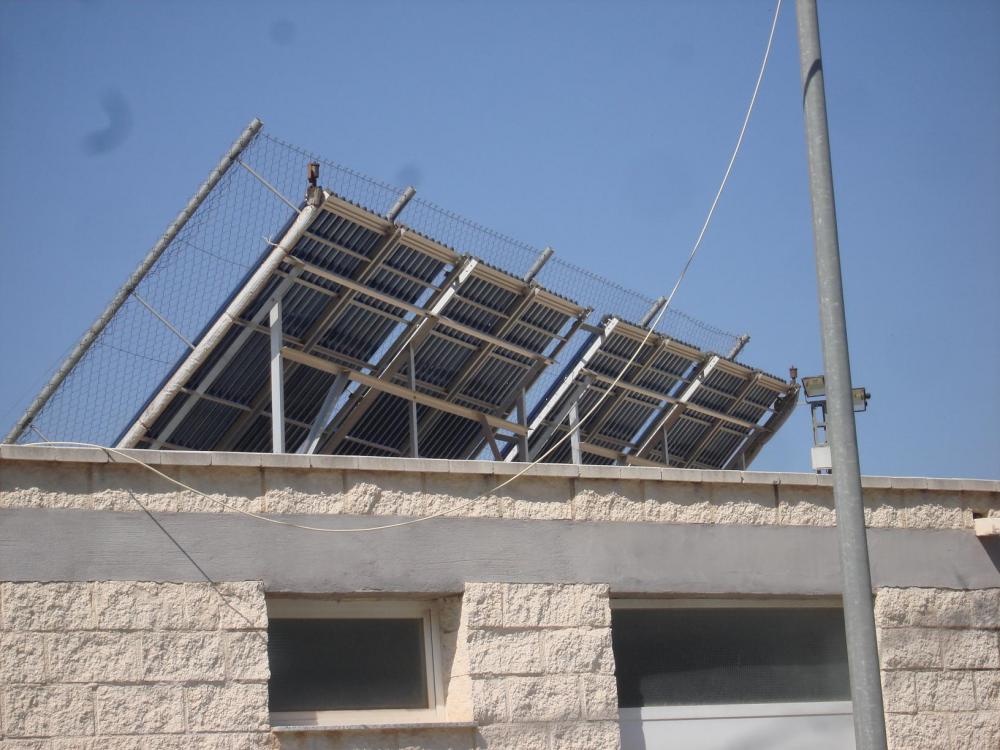

Esta mañana he ido a Redovan para ver una persona por un motivo que no tiene nada que ver con la energía solar, pero esta había salido de urgencia a Murcia y me ha dicho su mujer que tardaría una hora en volver, aunque hacia ya tiempo que había salido, total como ya había desayunado y no soy muy amigo de bares me cogido la cámara de fotos y me he puesto a fotografiar instalaciones térmicas y alguna de FV, supongo que esto ya es un vicio mas que una afición, creo que me lo voy hacer “mirar”, cuando he llegado a la altura del campo de fútbol para alevines me he percatado que la instalación tenía cuatro tiras de tubos de vacío, al principio le veía algo raro a la instalación, pero al fijarme no me creía lo que estaba viendo.
Naaaa os dejo una foto para que me digáis que es lo que veis de raro en la instalación.
Archivo adjunto 7473
Ojo, la malla de protección contra pelotazos no es el disparate:icon_biggrin:.
Archivo adjunto 7474
Re: El disparate tecnológico (REDOVAN-ALICANTE)
Que estan puestos alreves no???
Muy bonitos, pero al reves como dice chispas
Y encima le sacan un trozo de tuberia y ponen el purgador en la parte de arriba en la punta de los tubos, y digo yo pa que.
Se ve cada cosa por ahi.
Después de haber visto una placa plana mirando a norte creo que esto esto se merece el puesto nº 2 en el Ranking de disparates.
Pues está claro, los han puesto así al reves para que hagan lo contrario de los normales...........un aire acondicionado casero ;)
Efectivamente señores, están al revés, y fruto de ello, el vapor del agua que se acumula en la parte metálica inferior esta afectando a la “pintura” de las laminas de cobre del interior de los tubos, haciendo que por esta perdida de color los tubos bajen de rendimiento, esto también puede ocasionar reventones en los tubos.
Viendo cosas como esta y algunas mas que por vergüenza torera no coloco en el foro hacen que me platee la profesionalidad de algunos “empresarios”, gente que es capaz de colocar esto, de esta manera, son los que desprestigian la energía solar en España.
Photon
Muy agudo, si señor, lo mismo esa era la intención, la de enfriar el agua para ducharse los deportistas.:pensive::quemao:
