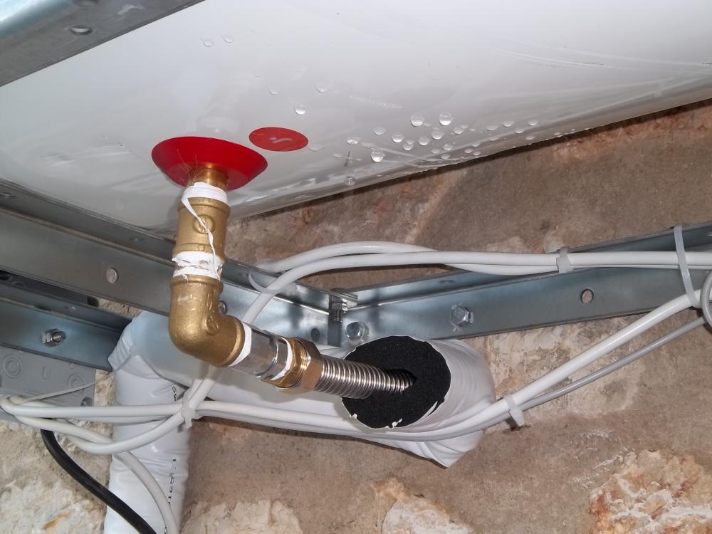

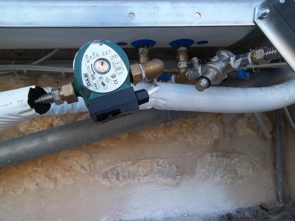

Buenos días,
Este es mi primer post, aunque llevo leyendo e informándome en este foro y por otras vías desde hace unos días, al descubrir por sorpresa, que en la casa de mis padres habían decidido instalar un sistema solar térmico de Novasol para proporcionar ACS a la vivienda. Un martes vino el comercial y ayer jueves lo instalaron todo.
Desde ese momento creo tengo la incertidumbre que la instalación no se ha acometido, por decirlo de una forma políticamente correcta, "de la mejor manera posible".
Así me gustaría detallaros los pormenores de la instalación así como adjuntar algunas fotografías por si vierais algún "fallo" y me aconsejarías como subsanarlo lo antes posible.
Sin mas preámbulos;
- Actualmente en casa somos 5-6 personas.

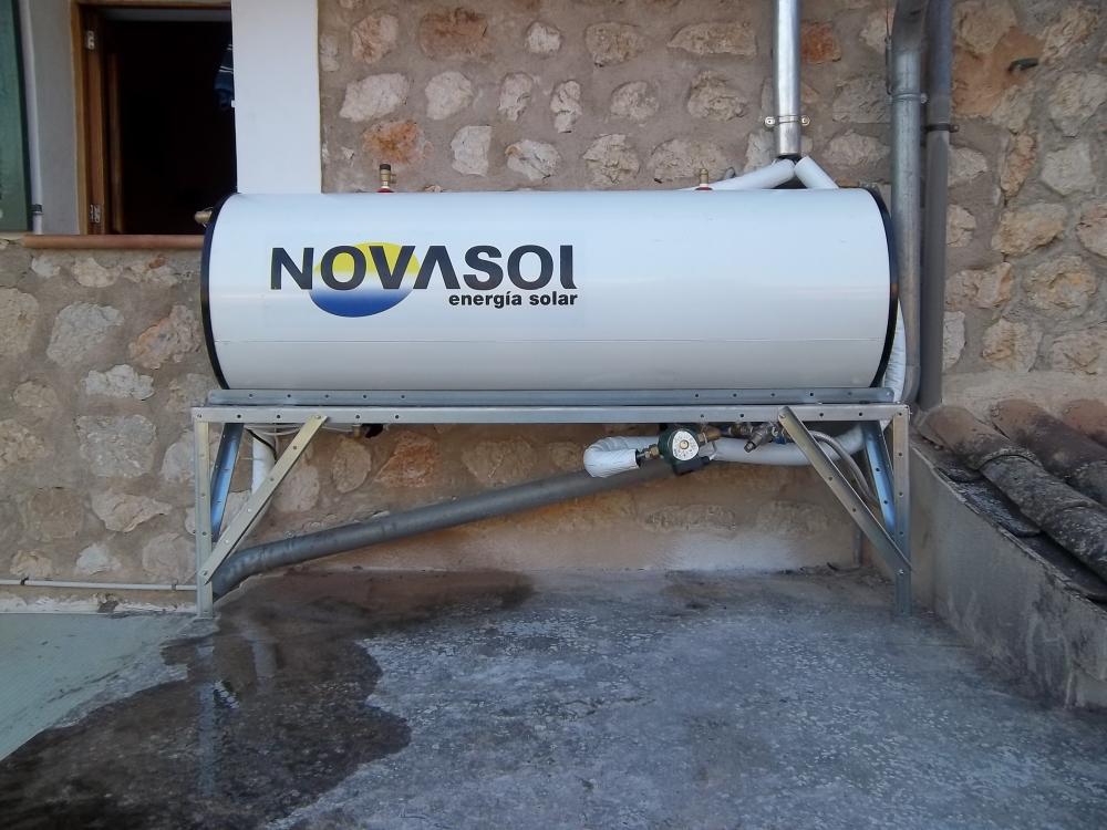

- El sistema consiste en tres paneles o colectores solares y un acumulador de 330 Litros sin ningún tipo de sistema auxiliar independiente, puesto que dicho acumulador cuenta con una resistencia auxiliar incluida dentro para calentar el agua. Cosa que diría que incumple en reglamente técnico de edificación en su apartado 3.3.3.4 y ademas creo que es bastante ineficiente y nos proporcionara sorpresas desagradables en la factura eléctrica puesto que en los días, semanas o meses necesarios para calentar o mantener la temperatura de 330 litros de agua por efecto de Joule para quizás solo una ducha 50 litros me parece muy ineficiente. Un pequeño termo en serie hubiera sido mejor a mi entender.
- Siguiendo con el sistema auxiliar. Actualmente disponemos de un magnifico calentador de agua instantáneo por gas butano de la casa Junkers y así es como siempre hemos generado agua caliente. A mi entender lo ideal y mas eficiente hubiera sido que ese calentador a gas fuese el sistema auxiliar del acumulador. De forma que este aumentase la temperatura que hiciera falta al al agua que procede del acumulador.
Cabe decir que el calentador a gas esta 3 plantas mas abajo que el acumulador y los colectores solares. Aun así se encuentra en una vertical directa entre ambos equipos por la fachada posterior de la casa. Quizá ese es el motivo para no aprovecharlo.
- Mi intención es desactivar la resistencia eléctrica integrada en el acumulador, cosa de lo mas lógica en pleno mes de mayo. Conseguirlo, si es que se puede, en esta centralita resulta complicadisimo y el manual tampoco ayuda. El operario me ha dicho que no sabe hacerlo y que la centralita ya viene programada fabrica y para cambiar eso se lo pidiera a su superior. El comercial nos pinto que activar y desactivar la resistencia era apretar un solo botón.

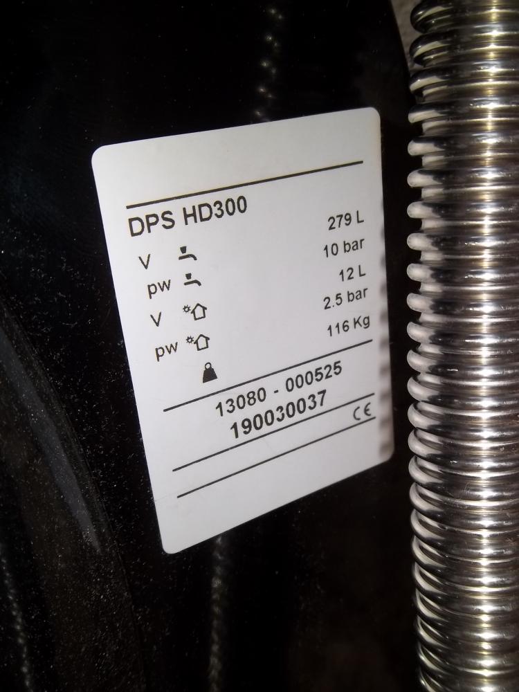

- Contratamos el acumulador de 330 litros y nos han instalado sin decir ni pio uno de 279 litros. Y a mi modo de ver 50 litros de diferencia en una casa de cinco, seis e incluso a veces siete personas puede resultar clave.

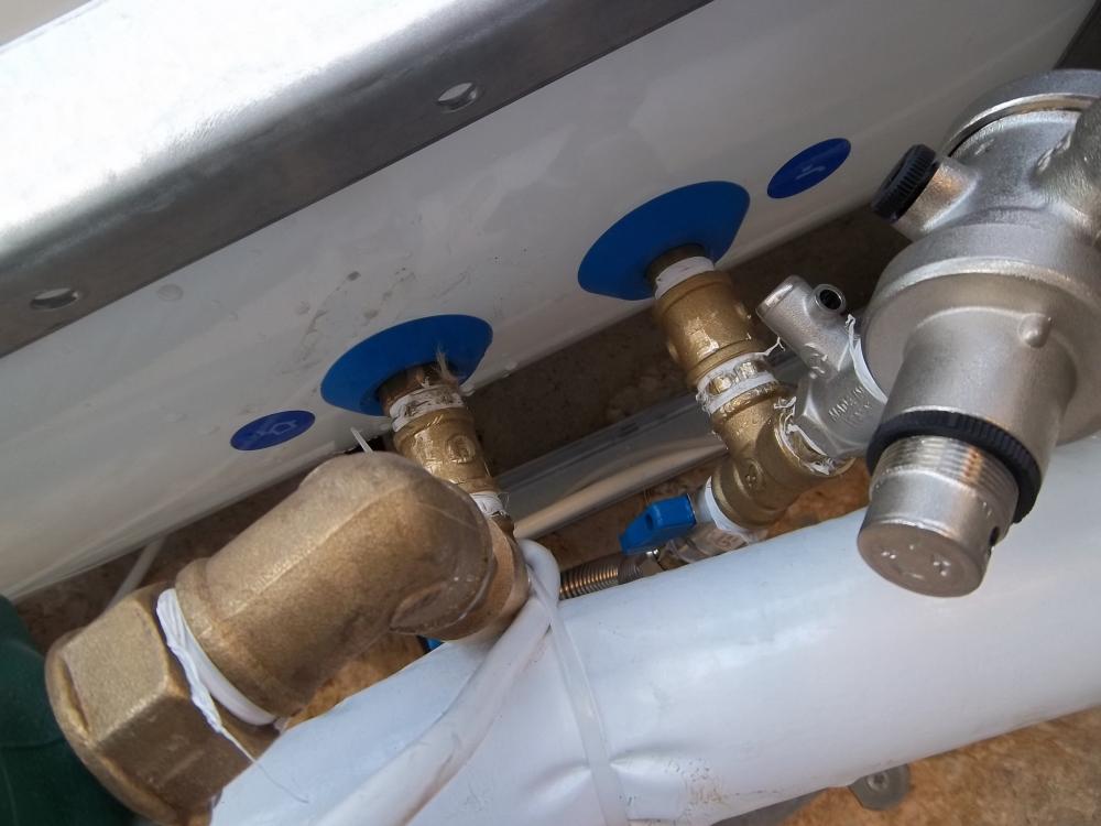

- Creo que no nos han instalado, perdonadme si es inexacto, una válvula termodinámica a la salida de agua del acumulador. Esta válvula sirve para que antes que llegue el agua caliente al grifo, esta previamente se mezcla con agua fría, en caso de ser necesario, para evitar quemaduras y para proteger el sistema de tuberías del hogar, puesto he leído que a una temperatura excesiva pueden dañarse.
- Nada mas acabar la instalación de ayer se apreciaban restos de "agua" cerca de una conexión y un goteo continuo por abajo del acumulador. Era tan evidente y visible que creía que era normal para los instaladores y que pararía enseguida. Pues no ha parado así que hemos llamado a Novasol. Han venido a revisarlo y resulta que no pierde agua sino liquido anticongelante del circuito primario. Se trata de una junta de cobre rota según me han comentado. No tenían las piezas necesarias y me han comentado que volverán unos compañeros suyos por la tarde, que tendrán que purgar de nuevo el tanque y arreglar de junta. Ademas estos operarios han realizado otras tareas pendientes en el tejado, como sustitución de tejas rotas debido al montaje del ayer.
Para ser honestos cabe decir que los operarios con los que he tratado esta mañana parecían gente competente y de confianza y que han hecho lo que estaba en su mano en ese momento.

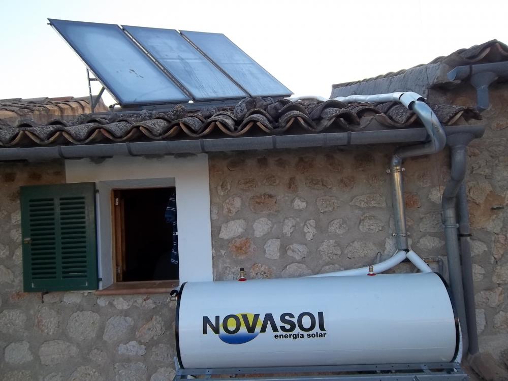

- Para rizar el rizo, el liquido anticongelante se canaliza por las tejas y va a parar a nuestro pozo de agua potable. Así durante toda la noche de ayer y aun hoy a estas horas de la tarde en espera que vuelvan los técnicos.
Muchas gracias por vuestra atención y disculpad por el tocho. He tratado de detallarlo lo mejor posible.
Un cordial saludo.

He visto cinta de teflón en las uniones (chapuza segura), creo que también veo vapor de agua dentro de las placas.
Veo buen material, los elementos que hay que colocar y una malísima ejecución.
En cuanto a la resistencia pide que te coloque un magneto-térmico para poderla desconectar tú a mano cuando quieras.
No veo el vaso de expansión.

Veras, da lo mismo que tenga el vaso de expansión dentro, eso esta bien y es muy bonito y tal y mas cual, pero mi pregunta es ¿el vaso de expansión es para proteger el primario o el acumulador mas el circuito del ACS?, si es de 12L el vaso de expansión me parece que solo va ha proteger el primario, con lo que el deposito y el circuito de ACS no están protegidos, es mas, siempre es aconsejable colocar un vaso de expansión acorde con la capacidad del deposito y una válvula de seguridad junto a este a la salida del agua caliente y antes de la "termostática" (Válvula de tres vias) para proteger el circuito de ACS.
Veras un vaso de expansión bien colocado tiene un “rabo” de cobre de entre 75 y 100 centímetros lo mas bajo posible del circuito de ACS para evitar perdidas y debe de estar “pelado” (sin coquilla) los últimos 25-50 centímetros en función del frió que haga en la zona y esto se hace así para que el vaso reciba el agua lo mas fría posible (sin llegarse a congelar) para que dure, junto a este se coloca una válvula de seguridad tarada a una atmósfera mas de la carga normal de trabajo.

Hola la resistencia en el depósito está prohibida por rite (reglamento de instalaciones térmicas).
Lo que no tiene sentido es poner una bomba circuladora con un deposito horizontal, lo mismo da ponerlo vertical y estratificara mucho mejor y más rendimiento.
El depósito no trae ningún vaso de expansión interno, ser trata de un simple depósito de doble envolvente.. no es necesario el vaso de expansión cuando el equipo funciona por termosifón (no es vuestro caso).. si es forzado si o si debe llevarlo, lo de los doce litros ser refiere a la cantidad de agua del circuito primario (V 279= agua acumulada en el secundario del depósito de consumo y V 12= agua acumulada en el primario del depósito) estos doce litros no tienen nada que ver con una expansion.

Respecto a que el deposito sea horizontal no me puedo quejar, la verdad, puesto que mis padres lo pidieron así para que hubiese un menor impacto visual. Aunque como lo han instalado sobre una estructura que aumenta bastante su altura da lo mismo. Se ve igual. Lo que si podrían haber hecho el comercial es aconsejarle uno vertical y comentarle sus ventajas. Imagino que con tal de vender...

Hola Lord_Will, observo en la primera fotos que aportas un tramo de unos 2 metros que no lleva aislamiento. Se trata del tramo que habeis querido camuflar dentro del tubo metálico, el que sube al tejado. Tanto la ida como la vuelta de los colectores al depósito carecen de aislamiento en este tramo. Esto te supondrá una perdida de rendimiento del sistema, sobre todo en invierno. Al menos podrian haber dejado forrado el tubo de vuelta, que es el más caliente, y la instalación sería mas eficiente. Y supongo que habrán puesto anticongelante (líquido solar), porque en caso contrario se pueden congelar en invierno.
Esto, aparte de la polémica que apunta Jose Manuel 1969. Por cierto, el depósito pone cláramente que es de 279 litros, de donde sale que el principal es de 420 litros. En todo caso sería 279+80 litros del eléctrico, total 359 litros.
Otro apunte, no se indica en la etiqueta quién es el fabricante de mismo, ni el país de fabricación. Un poco extraño .

Me imagino que la bomba de circulación forzada del circuito primario consuma algo, ya que solo se activa cuando hay una diferencia de temperatura X entre los colectores y el acumulador, pero tanto como 20€ al mes me parece exagerado. Es preocupante.
Ademas tenia entendido que los equipos de termosifón necesitaban que el acumulador estuviera por encima, y no por debajo, de los colectores solares para hacer dicha función. Entiendo que en mi instalación como el acumulador esta por debajo de los colectores necesita si o si una bomba de circulación forzada.
Mi deposito no es de 420 litros. Debía ser según contrato de 330 litros y nos pusieron uno de 279 litros sin decir ni pio. Y no tenemos ni nos han puesto ningún termo/deposito externo de apoyo. Es decir solo tenemos el acumulador de 279 litros que cuenta con una resistencia integrada en su interior. Lo que si tenemos es un moderno termo de gas muerto de risa y aislado del sistema. Es decir o funciona un sistema u otro a base de cerrar y abrir válvulas y llaves de paso.

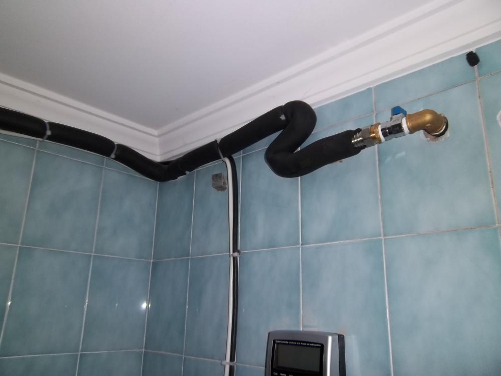

Respecto de la falta de aislante, donde los tubos pasan por una trozo de canaleta metálica: No es que lo hayan montado así porque no les quedará mas remedio y aprovecharan esa canaleta, puesto que esa canaleta no existia. La pusieron ellos mismos, así que ya debían saber de antemano que no les daría la gana molestarse en poner aislante ahí, sino se hubieran preocupado de traer una canaleta mas ancha para que cupieran los tubos con aislante.

- Le he comentado que una parte de las tuberias del circuito primario estaban sin aislante (los de la canaleta). Me ha dicho que no importa, el liquido ya va muy caliente y no lo notaremos.

- Le he comentado que contratamos un deposito de 330 litros de capacidad y nos han puesto uno de 279 litros: Me ha respondido que todo esta bien porque dentro del acumulador también hay un deposito y un serpentín con mas agua que es del circuito primario y eso dan los litros 330 litros... A lo que le he respondido que eso no es agua, ni se usa como agua para el consumo. Es propilenglicol.
No se, no me lo creo vamos. Y aunque fuera cierto, por poner un ejemplo: La capacidad del maletero de un coche no se publicita o vende contando el espacio ocupado por la rueda de repuesto y las herramientas sino por su capacidad útil!!
La falta de aislamiento, aparate de no cumplir con la legalidad, implica pérdidas lógicamente, estás en tu derecho de reclamarlo y que te lo pongan.
Ahí me parece que hay culpa de ambas partes, pues seguramente el depósito tenga 330 litros, pero no todo en ACS. No dicen toda la verdad, y el cliente tampoco pregunta sobre esto. En cualquier caso, suponiendo 3 placas de 2m2 (alomejor son más grandes) y ese volumen, te sale un V/A de 46,5, cuando la normativa prohibe que sea menor de 50. Esto causará mayores temperaturas en el depósito, y en general, un sistema más tendente a sobretemperaturas y sobrecalentamientos.
