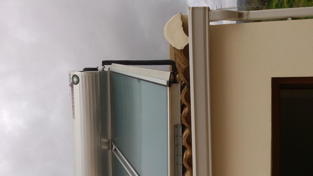

ademas tengo como apoyo , o eso creo al menos lo compre con esa cualidad, un junker wrs 400 el cual tengo q tener encendido en invierno ya q si no cada vez q uso el agua al no calentar las placas tengo q subir las escaleras para encenderlo y a veces es un engorro, como puedo mejorar esto?
5 Archivos adjunto(s)
re: Creo que mi instalación solar térmica no funciona correctamente
Archivo adjunto 6988
Archivo adjunto 6989
Archivo adjunto 6990

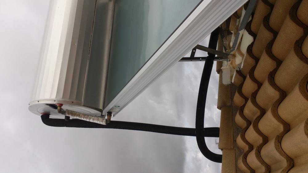

bueno espero q podais ver aqui la instalacion no hay mas, en la segunda foto se ve como salen los tubos de la instalacion de la casa y conectan directamente con la placa sin ningun tipo de componente, llevo con la bombona enchufada desde octubre y todavia la tengo ya q ni la placa calienta lo suficiente , ni el apoyo lo puedo hacer de una forma mas automatica y precisa segun la temperatura del agua , solo tengo un bipass en la instalacion de la casa en la q o bien pongo el agua de la placa directa o bien la hago pasar por el termo de gas (jumkers wrs 400 k1, el cual me vendieron como termo de apoyo para placas ademas asi lo especificaba en la pagina de jumker)
gracias espero vuestra ayuda ya q estoy perdido y la inversion realizada no la veo rentable

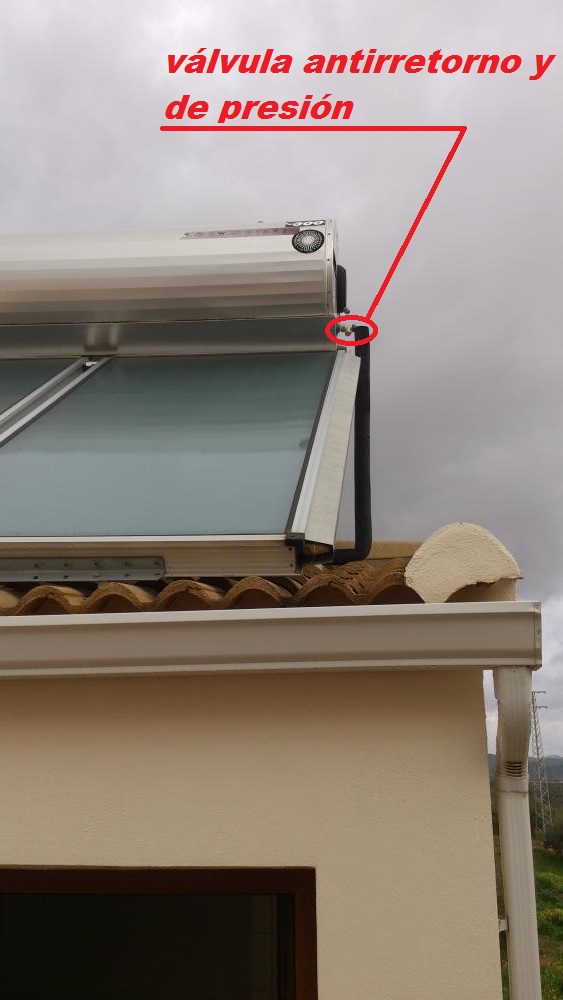

No quiero precipitarme en sacar conclusiones, pero no veo vaso de expansión y por consiguiente no veo válvula de seguridad junto a este, no veo juego de llaves de corte y continuación, ¿y dices que no tienes filtro de hilos?, ¿tienes válvula antirretorno?
Otra cosa muy importante, ¿hacia donde esta orientado? y ¿que inclinación tiene el panel?, es que veo que es muy poca.

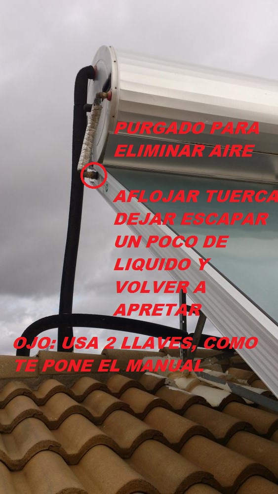

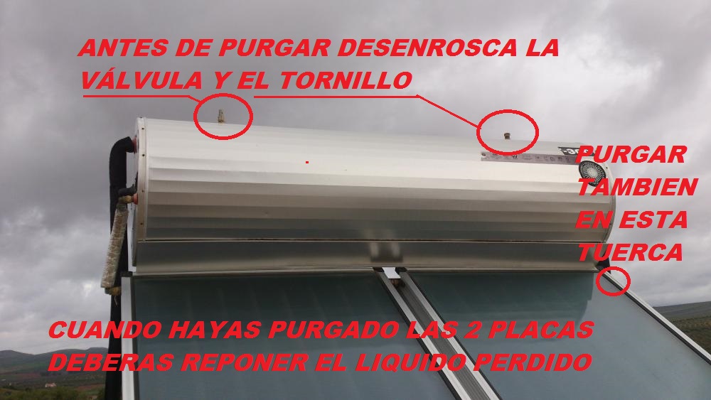

ajulita, te propongo que compruebes que el circuito está bien purgado, es muy importante. En el manual te viene esplicado. Pero por si acaso te lo indico en tus propias fotos.

El vaso de espansión. En el manual no indica si lo lleva interno, pero tampoco indica como conectarlo. Por lo que sospecho que lo lleva interno, como casi todos los de doble envolvente. Llama al fabricante para asegurarte. Si no lo lleva te tirará muchísima agua por la válvula de seguridad superior y el rendimiento se vendrá abajo. Es imprescindible que lo lleve, el agua caliente se dilata aunque no llegue al estado de vapor, si se expande y no lleva vaso, te tira el agua por la válvula y te puede incluso dañar la instalación de agua caliente de la casa.

En verano, si te suelta líquido por la válvula superior, tapa en parte los captadores. Y si te ausentas por vacaciones, tápalos por completo, ya que si pierde mucho líquido, el rendimiento se te vendrá abajo.
Cuando pase el verano, en octubre o noviembre, comprueba el nivel del líquido, si ha bajado, repón con anticongelante, o con una mezcla de agua+anticongelante hasta llenar por completo.

Tampoco veo que tengas instalada válvula termostática. No es imprescindible, pero por seguridad, en verano el agua caliente te puede literalmente achicharrar. Además te puede afectar las soldaduras de las tuberias de cobre de la vivienda, que está realizada con estaño, con son de baja temperatura.

Una cosa que no me gustado. El instalador te repuso agua con una manguera. ¿Tanta agua habia perdido para usar una mangera?. Chungo. Y además sin anticongelante. Para Sevilla, según el manual, necesitas 4,5 litros de anticongelante. Mínima histórica de Sevilla -6ºC + 5ºC por seguridad, debe estar protegido para -11ºC según normativa.
Además, comprueba que no tengas fugas, tanto en el primario como en secundario.

3º.- Prueba ahora a purgar el circuito sólo con agua, no creo que haya heladas en este tiempo. Así prácticas, y cuando repongas con anticongelante tendrás más experiencia. Importante usa 2 llaves, una para retener por el lado del colector el tubo de cobre para no forzarlo, y con la otra aflojas la tuerca un poco, hasta que salga un poco de líquido y vuelves a apretar.
El anticongelante no lo pongas puro. Mezclalo antes con agua en un cubo. Puro es corrosivo. Antes de reponer deberarás dejar escapar al menos unos 10 litros de agua por una de las tuercas de purga, para que dispongas de espacio para el anticongelante. Pones el anticongelante, purga ambos colectores y repones con agua hasta llenar por completo el tanque por la parte superior. Siempre el llenado despacio, para evitar burbujas de aire. Comprueba que no hayas fugas, y un día después vuelve a comprobar que no hay fugas. Y OJO, hazlo muy temprano cuando el sol esté muy debil, o al atardecer, te puedes quemar. Tambien puedes tapar los colectores por completo, pero siempre con precaución.

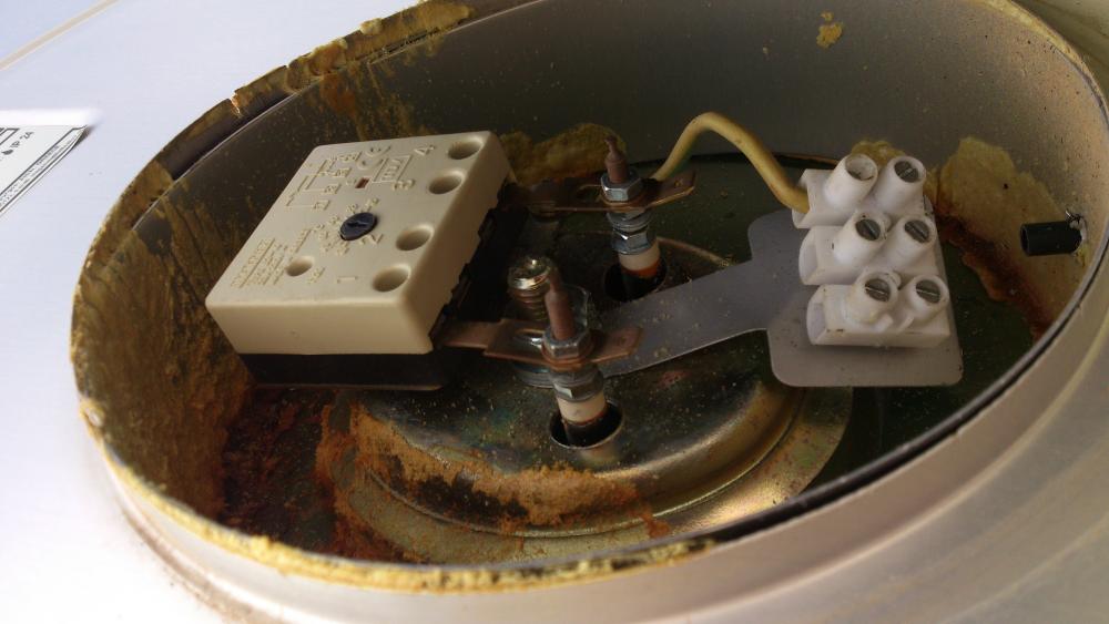

Otra cosa es q el tanque no esta a nivel tampoco y te mando una foto para q veas lo q hay detras de la tapa del lado derecho del tanque :
Archivo adjunto 7044
eso si no me equivoco es una resistencia para apoyo ? la cual no tenia costancia y a estado en desuso sin saber ni siquiera q la tenia, me lo puedes confirmar? si fuese asi no me haria falta el calentador de gas
Menuda chapuza pero cobrar bien q cobraron los ..., ahora voy a tener q modificar toda la estructura ya q aparte de la inclinacion tambien esta desnivelado y de forma bastante notable uf q follon
Re: Creo que mi instalación solar térmica no funciona correctamente
Veras en eso no le eches la culpa a ellos, en lo de la resistencia, ellos han cumplido con lo que dice el CTE(Código Técnico de la Edificación), esto ya se ha discutido varias veces en el foro.
