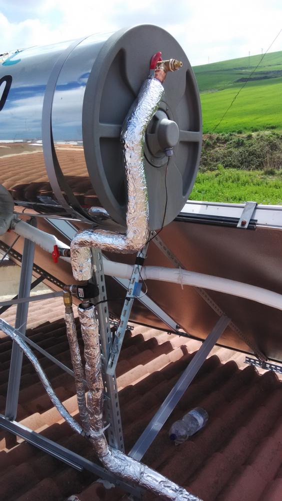

Hola, me uno al "desastre".
Tengo montado hoy hace un mes un equipo solimpeks de 300 l montado por natursolar.
Pues bien, en una ducha normalita tengo perdidas de entre 10 y 12 grados, por las noches, como sea una noche un poco fria tambien perdidas de entre 10 y 15 grados. Fregar los platos 11º.
He llamado ya 4 veces a la empresa que me lo monto, han venido las 4 veces a revisar el equipo y se entretienen en decirme que todo esta correcto, revisan y apretan tuercas y le tocan a la centralita y se van. La gracias es que yo vivo en un pueblo de la provincia de jaen y ellos vienen desde malaga, o sea que se hacen entre 7 y 8 horas de viaje cada vez que vienen y me dejan el equipo igual.
Os cuento la historia desde que lo pusieron: al dia siguiente y durante 2 dias el equipo estuvo perdiendo mucha agua, no vi exactamente de donde porque tenia que subir al tejado y no me era posible. al tercer dia la centralinta se apaga. llamo, vienen, me cambian la centralita y les comento lo de la perdida y suben a rellenar de agua.
- Seguia con esas perdidas y vuelvo a llamar, vienen suben al tejado apretan tuercas y reconfiguran la centralita para que salte la resistencia desde 45º a 55º (antes la tenia de 40 a 50)
- Sigo con las perdidas de temperatura y vuelvo a llamar, vienen y cambian una valvula de seguridad porque yo les insisto en que perdio mucha agua y quizas mucho anticongelante y por eso no mantiene la temperatura y asi consigo que en la 4ª vez venga y echen 2 litros mas de anticongelante.
- Pues a dia de hoy sigo igual, voy a seguir tomando mediciones de temperatura durante estos dias y el lunes volvere a llamar para dar todos los datos.
Notas: el sistema no lleva deposito de apoyo, va con resistencia dentro.
Todas las perdidas que he comentado por la noche o durante el dia si no hay sol son sin utilizar el agua caliente.
- La rebomba, una semana antes le pusieron la misma empresa y mismo equipo a un tio mio, de echo yo me convenci al versela funcionar a el. Cada ducha pierde entre 2 y 3º y por las noches 1 o 2º. Estamos a 300 mts uno del otro. Se lo digo a natursolar y me dejan a entender que no se lo creen.
Un dato mas, ayer el equipo de mi tio marcaba 78º (fue un dia de mucho sol y buena temperatura) se ducharon 4 personas, fregaron los platos y paso la noche y esta mañana lo tenia a 65º. El mio ayer no paso de 62º, ha pasado la noche y me he duchado yo solo esta mañana y se ha bajado a 49º. Y ya os digo que ha sido una noche moderada, la semana pasada con temperaturas de 0, 1 y 2º las perdidas eran de hasta 17º en el mio y 3º en el de mi tio.
Cuando tenga oportunidad de subir al tejado echare fotos, mientras a ver quien me puede echar una mano.

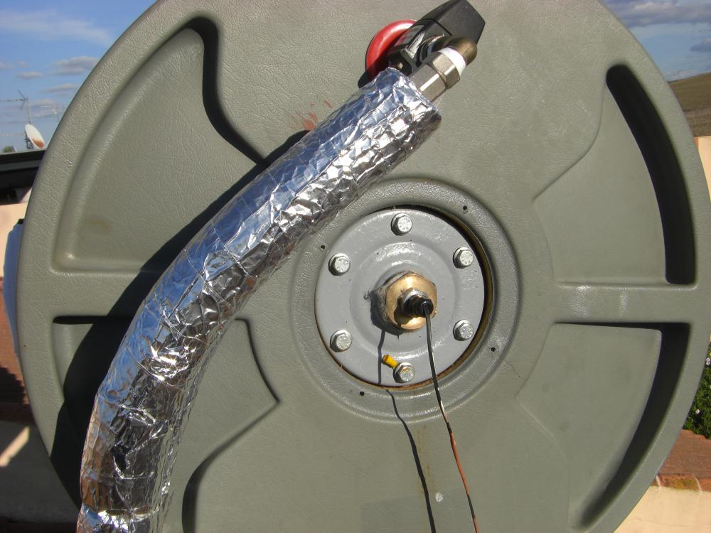

Yo no tengo la sonda a la salida del agua caliente, siempre la he tenido en el eje donde iria la resistencia.
Lo que si tengo es una sengunda vaina para colocar otra sonda en la salida del agua caliente.
La puse cuando cambié la mezcladora mas abajo, antes estaba justo a la salida del agua caliente. Y según el fabricante ESBE, la mezcladora nunca debe estar ahí porque nunca se refrigera y se puede dañar el elemento de cera que mueve la válvula. Esa segunda vaina está ahí para una futura reforma de mi equipo. Lo haré forzado porque el depósito quedará mucho mas bajo que actualmente. Y la centralita que tengo trae dos sondas para medir la temperatura en dos sitios distintos del depósito, aparte de la de las placas.
En la siguiente foto puedes ver que sólo sale el cable del eje, arriba está la vaina sin cable.
