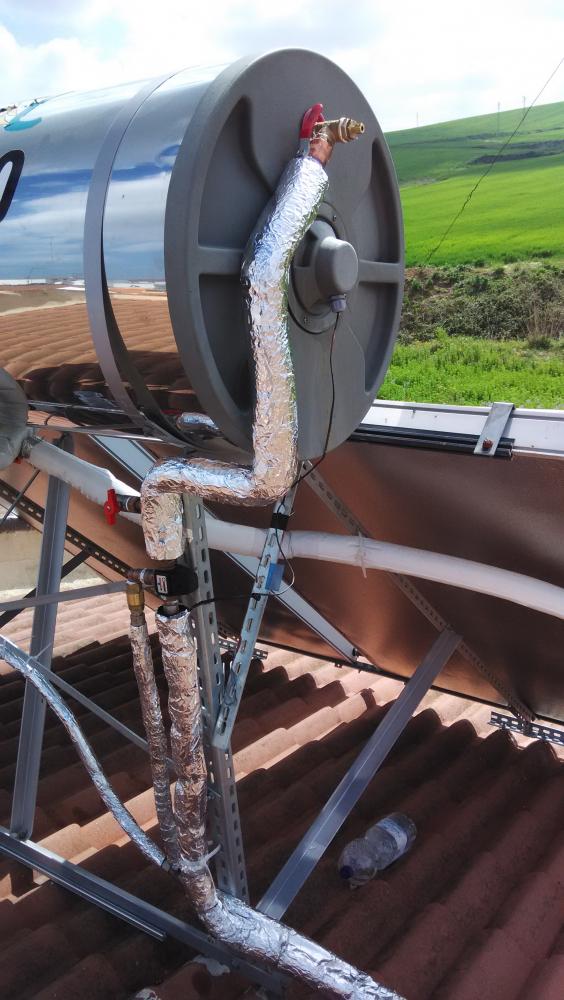

Archivo adjunto 16028

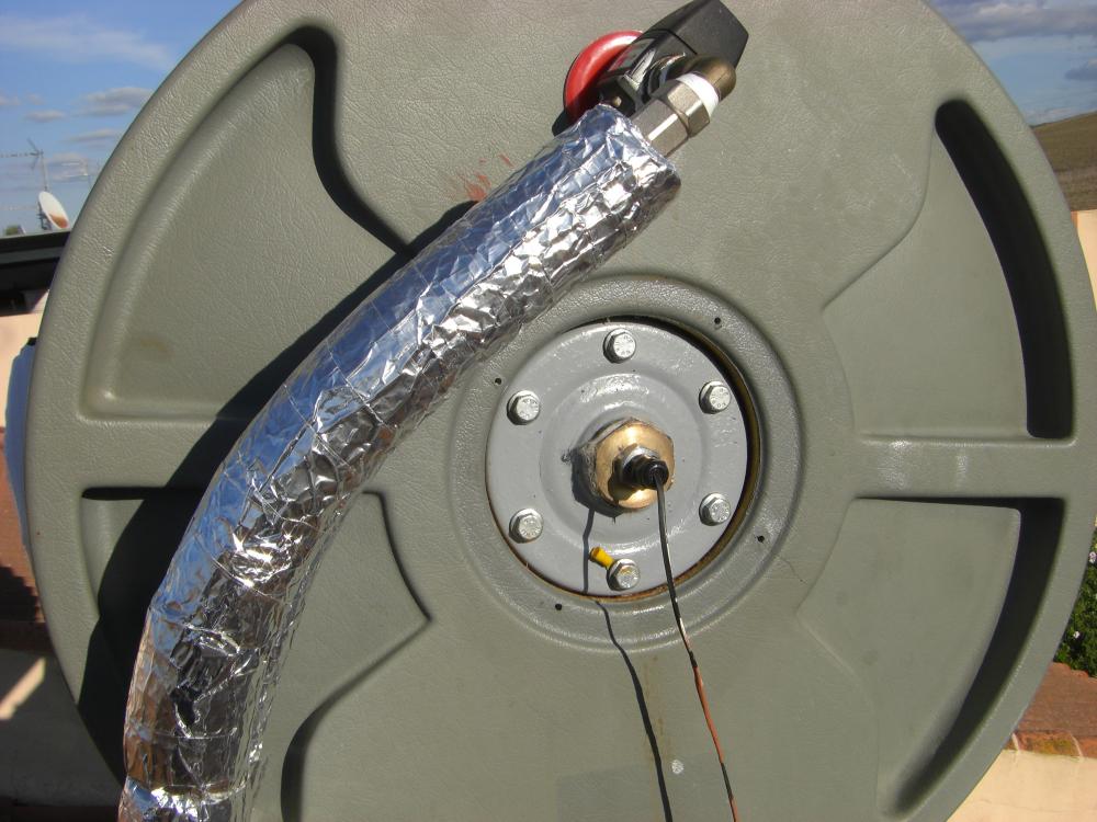

Raqsof donde tienes puesto el termómetro? En que parte del tanque me refiero. Yo lo tengo más o menos a mitad, pero está claro que aunque me acueste con una temperatura por la noche a la mañana siguiente aunque haya caído un par de grados se nota que ha caído verdaderamente bastante más, porque abres el agua y sale bastante más fría que lo que marca el termómetro, y de día muuucho más caliente de lo que marca el termómetro, mañana lo mido oye :) está todo más o menos bien aislado, aunque algunos materiales no son los mejores pero ahora mismo cumplen su función, y como estoy todo el día obsesionado haciendo pruebas lo tengo todo un poco... algún latiguillo que otro en la válvula de 3 vías etc... A final de la tarde si es cierto que un piso me tapa luz, pero 15 min antes de que se vaya el sol, que ya casi ni da en los paneles, inclinación creo que 35* más bien 40*.

Yo no tengo la sonda a la salida del agua caliente, siempre la he tenido en el eje donde iria la resistencia.
Archivo adjunto 16032
Lo que si tengo es una sengunda vaina para colocar otra sonda en la salida del agua caliente.
La puse cuando cambié la mezcladora mas abajo, antes estaba justo a la salida del agua caliente. Y según el fabricante ESBE, la mezcladora nunca debe estar ahí porque nunca se refrigera y se puede dañar el elemento de cera que mueve la válvula. Esa segunda vaina está ahí para una futura reforma de mi equipo. Lo haré forzado porque el depósito quedará mucho mas bajo que actualmente. Y la centralita que tengo trae dos sondas para medir la temperatura en dos sitios distintos del depósito, aparte de la de las placas.
En la siguiente foto puedes ver que sólo sale el cable del eje, arriba está la vaina sin cable.
Archivo adjunto 16033

Gracias por la aclaración Raqsof, siempre había visto la foto del portasondas en la salida del ACS, no me había percatado que la tenias en la brida de inspección.
