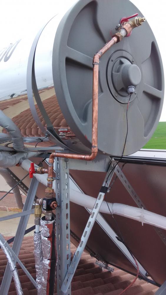

Unas cuantas preguntas pepe;
El termo no deberia estar girado hacia arriba, con las tomas por la parte superior? Te lo comento porque he visto otros que está colocados así. O los otros están mal o lo está el tuyo, o por ser de distintas marcas las tomas difieren de unas a otras.
Como es la válvula antitermosifónica esa pequeña que tanta polémica creó en este hilo? Es de bola o es de muelle pero muy suave.
Le has puesto otra llave de corte en la toma de la vuelta solar o solo en la ida?
Al final le has colocado vaso de expansión al primario o no?
PD. Y una más, cuantos litros de anticongelante le has tenido que meter. Según esta página http://www.roth-spain.com/688.htm, con 25 litros se protege para un mínimo de 2 grados bajo cero.

Hola buenos dias, Raqsof el termo esta mal montado, o no montado de la forma mas optima, ya he limpiado unos cuantos de esos y están preparados según la pegatinas para colocarlos con las tomas hacia arriba, se podría instalar con las tomas hacia abajo (que seria lo idea para poder vaciar y cambiar el ánodo), pero invirtiendo las tomas (osea la fría es caliente y la caliente es fría). dejando las tomas en la mitad no se aprovecha la parte alta y el agua caliente producida por el termo eléctrico se gastara muy rápida en el caso de que sea necesario usarlo.

Es el primero k monto, ya me dijeron k estaba montado mal, k hay k ponerlo con las tomas tomas hacia arriba, solo lo tengo k girar hasta ponerlo hacia arriba, creo,, un detalle de los amigos de solimpeks, no mandan ni un papel, ni de instalación, ni de usuario,

La.famosa valvulita es de bolita, de un material cómo de plástico o algo parecido, y le puse 25 litros del anticongelante se lo heche por arriba, y el resto de agua por el tubo de multicapa k le puse en el lateral, solo le puse una llave de corte k es la k ves en la foto, otra llave en las placas por si hay k cambiar el líquido,

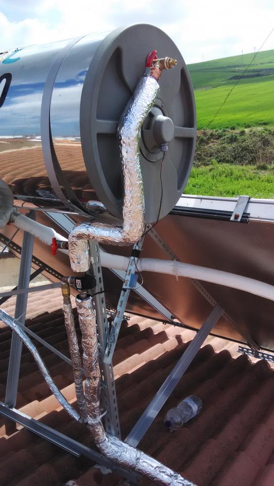

Bueno, ayer me quité un poco la pereza que tengo encima y modifiqué mi equipo otra vez.
Además de cambiar la mezcladora de sitio, le he colocado una vaina a la salida del agua caliente, un manguito antielectrolítico, una llave de corte y otra salida antes de la mezcladora con llave de corte. Esto último puede servir para cambiar la ubicación del vaso de expansión, aliviar agua a la piscina en verano, mantenimiento, etc.
Archivo adjunto 12412
Archivo adjunto 12413
A la mezcladora tambien le he añadido un antirretorno en la entrada de agua fría, para que no me vuelvan suceder fenómenos extraños, como que salga agua caliente por la fría en determinadas circustancias.
Aunque ESBE pone en sus datos técnicos que lleva el antirretorno incorporado en dicha entrada, yo no lo he visto, y he podido comprobar que soplando por la toma de agua caliente salia aire sin problemas por la toma de la fría. La mezcladora la he sumergido en vinagre para suavizar sus mecanismos, aunque apenas tenía depósitos internos.

Ya e puesto derecho el estratificador de solimpeks, con las tomas hacia arriba, gracias por los comentarios siempre constructivo,, para mi,.
