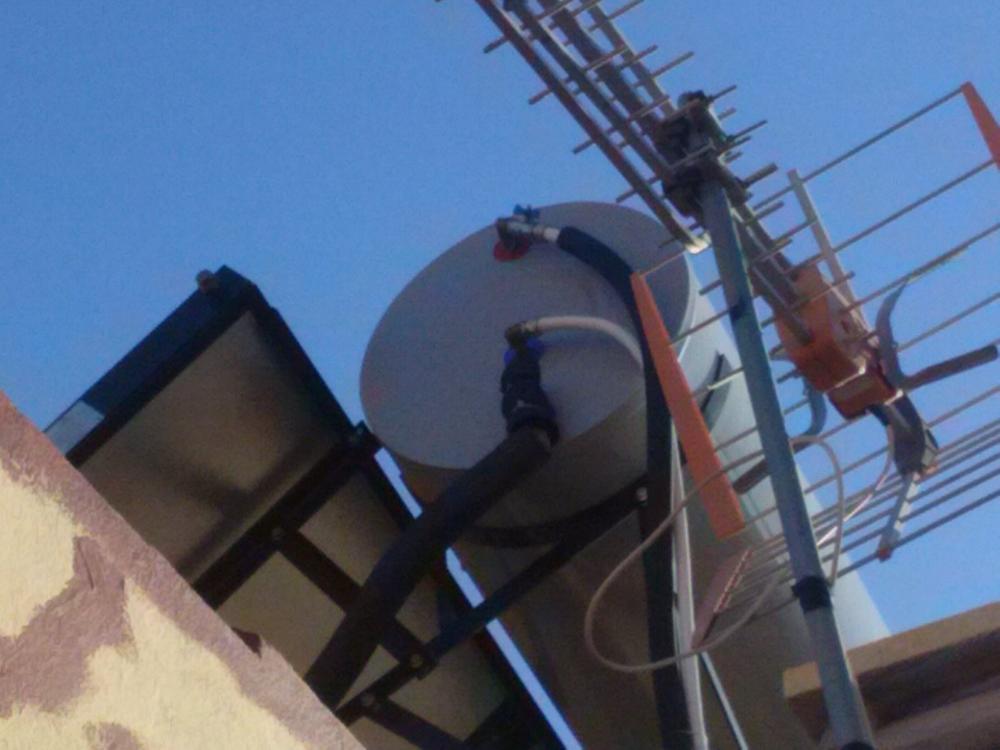

Hola a todos,bueno esta mañana a estado el tecnico en mi casa.Me ha dado a entender que la empresa esta hasta arriba de reclamaciones por este equipo,me ha dicho que esa perdida tan grande de calor les pasa a todos los solimpeks porque el primario es muy grande y no guarda el calor.Le dije que el mio pierde 25 grados en 2 horas y me dijo que habia estado sentado mirando el termometro en casa de un cliente y que es verdad(el tecnico de solimpeks me dijo que esto era normal se me olvido comentarlo en el anterior post).Le cambio la antirretorno por cambiarsela pero comprobo que la que estaba puesta funcionaba bien.Yo le explique que el equipo de Manuel_61 no perdia tanto calor,me dijo mas o menos que no se lo creia.Lo que me queda es reclamar que me cambien el equipo por otro ya que no me explicaron el funcionamiento de este y en las instrucciones que me dieron ponia que el equipo perdia 20 grados en toda una noche.Me veo en los tribunales aunque no se si me va a costar mas el collar que el perro.Saludos.

Ivan, les puedes decir de mi parte, que me llamen o que vengan o que se pongan en contacto con los distribuidores de almeria, ya te digo, a mi no me pierde tanta temperatura, de hecho esta mañana nos hemos duchado mi mujer y yo y de maravilla y eso que tenemos la valvula termostatica instalada arriba, y tenemos que mezclarla con agua fria para no quemarnos. Mi consjeo es que te lo miren desde el fabricante, y pienso que el problema lo tienes en la instalación, haz la prueba y pon la tuberias como digo yo (a piñon fijo), quitales las T, derivaciones, etc, etc, y una vez que compruebes que no es la instalación, empieza a denunciar.
Por ejemplo vi en la foto que pusiste, un latiguillo que comunicaba el circuito primario con el secundario, es decir que te está metiendo agua fria al primario.
Los que te dicen los instaladores que el primario es muy grande no tiene sentido, usando la lógica, deben aguantar la temperatura lo mismo, ¿es que los otros termosifiones de acumulacion, son pequeños?, pienso que los que te han instalado el equipo son simples fontaneros de cambiar latiguillos de cuarto de baño (¿a quien se le ocurre poner un latigillo de cisterna en el exterior, sin aislar y ademas uniendo los dos circuitos?, no se le ocurre ni a quien asó la manteca).
si el tecnico de solimpeks te dijo que era normal, entonces ¿porque tengo agua caliente por las mañanas?, calcula 25 grados en dos horas, desde las 6 o 7 tarde que no pega el sol, hasta las 8 de la mañana van 13 o 14 horas, osea que tenia que tenerla a temperatura ambiente, esta mañana en concreto a 15 grados o menos y me salia que quemaba. A ver quien mete aqui las trolas. He estado mirando y como dice Raqsof, hay otro compañero que tiene el mismo equipo y me parece que es de huelva (te pilla cerca) que tenia el mismo problema que tu y se lo solucionaron.

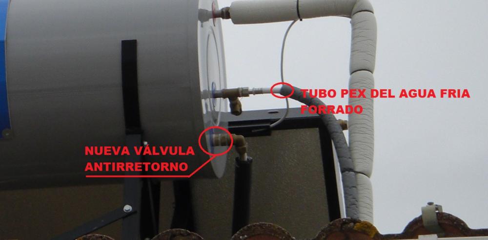

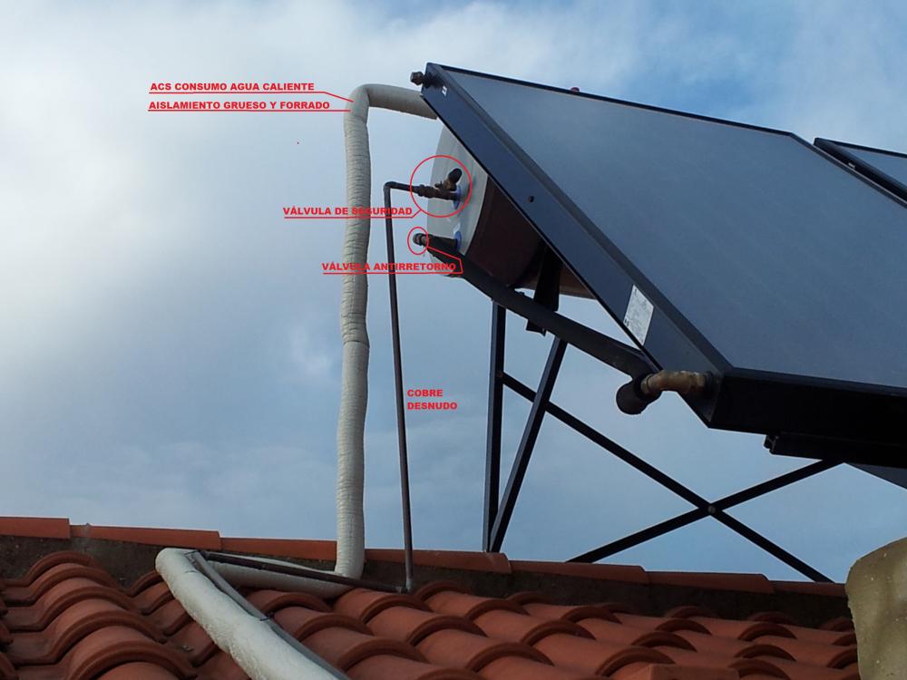

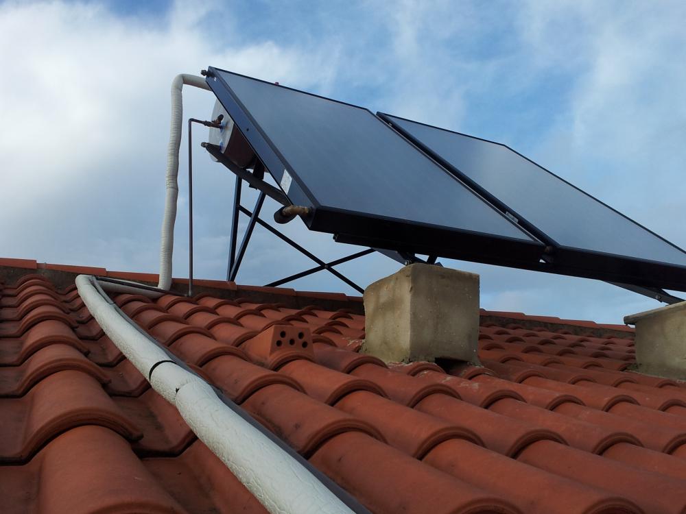

Manuel_61, tu tienes termómetro instalado para valorar la bajada de temperatura?. Más que nada para tener un dato contrastable.
El forero yupiando, que tambien tiene el solimpeks 300, al parecer es de Jerez de la Frontera. Le envié un mensaje privado, ya que no se anima a aportar datos, y aún no ha contestado.
Manuel_61, si no es mucho esfuerzo, puedes retirar el aislante que cubre tu válvula antiretorno y hacer una foto. Yo insisto, creo que todo el problema radica ahí, y me temo que la empresa instaladora de iva80 no está colocando la válvula idónea, ya que si no tiene flecha indicadora del sentido en que pasa el fluido implica que es de una calidad dudosa.
Eso es como si en eléctronica te venden un diodo sin indicar en que sentido deja pasar la corriente eléctrica y en cual se opone, es un símil idéntico.
Y en lo de que el depósito es de 300 litros y por eso no guarda la temperatura, aunque sea el primario, es una argumentación que no tiene ningún sentido.
El amigo mjrosg nos puede reportar mas información, pués es el mismo caso de un equipo termosifónico directo, sin primario y secundario. Pero aún así no veo motivo técnico alguno para que no conserve la temperatura en unos valores normales durante la noche, si tiene el aislamiento del depósito correcto.

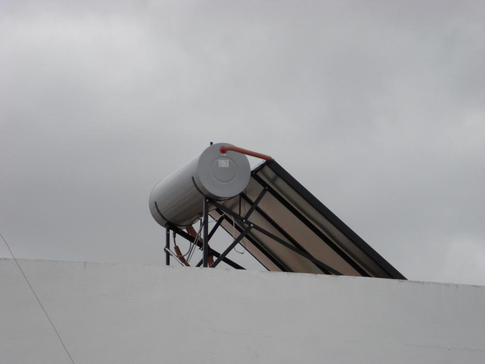

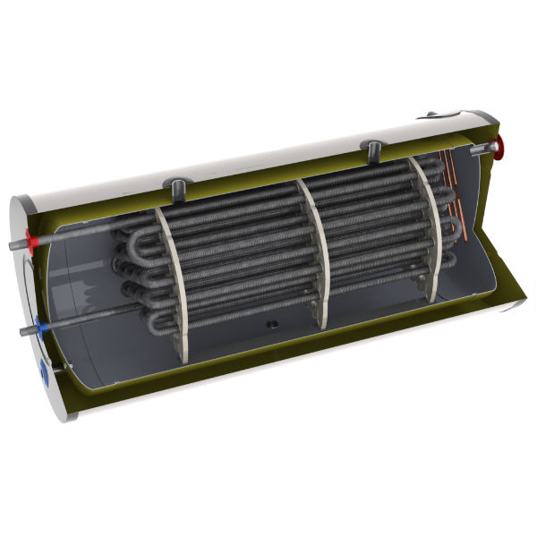

Adjunto la sección del equipo, se supone que entre la carcasa exterior y el depósito hay aislante. El portal web no dice nada, tiene muy poca información.

he encontrado estas especificaciones por la web, las oficiales las he bajado de solimpeks.com en ingles pero no se como insertar el pdf aqui, por eso os copio lo que he encontrado por otras paginas, concretamente de EQUIPO SOLAR TERMOSIFON - SOLIMPEKS TSM400 300 LT 2 COLECTORES
Material de aislamiento: PU ( LIBRE DE CFC)
Densidad de Aislamiento / Espesor : 40 kg/ m3 / 50mm
Perdidas de Calor (w/k) : 3,0
El valor que indica la perdida de calor "3,0" no se si será muy alto, bajo.., lo he estado buscando en otros acumuladores pero no pone ese valor, por lo que si lo sabeis, lo comenteis y podriamos hacer calculos respecto a otros acumuladores. el material de aislamiento "PU", en el catalogo pone poliuretano, que tamposo sé si es el mas malo para estos chismes y el espesor si lo he estado mirando respecto a otros y lo que he visto está en lo mas alto, es decir, de 30 a 50 mm, no he visto ninguno mayor mm de aislamiento.
Raqsof, intentaré subirme y mirar la valvula antiretorno este fin de semana, y le haré una foto, para ello tengo que pedirle al vecino las escaleras.Última edición por Manuel_61; 04/04/2013 a las 12:12

Manuel_61. Los datos que he encontrado de la mínima histórica de Almeria es 0,1 ºC en el año 2005. Atendiendo estos datos, deberías estar protegido para -5ºC según norma. Deberías tener aproximadamente el 15% de anticongelante, osea unos 45 litros. Si te han puesto 10 litros, un 3%, te protege como para -2ºC. Cálculo aproximado sacado de la tabla de recomendaciones del termicol.
Queria cambiar la tubería de salida de agua caliente por que es de plastico blanco (PEX , me parece que dijistes), ¿entonces si es de 35 mm, no tengo porque cambiarla?
No en ese caso es correcto. Pero en la foto se vé que debe ser de 10 o 15 mm como máximo. Y te recomiendo que la pintes con clorocaucho o la forres con aluminio. Como está, en 2 años tendrás que reponerla porque el sol la deteriora mucho.
Y dime si dispones de termómetro, para que controles si puedes que caida de temperatura que tiene el agua acumulada en una noche, lógicamente sin o casi sin consumir agua caliente. Para tener datos contrastables.

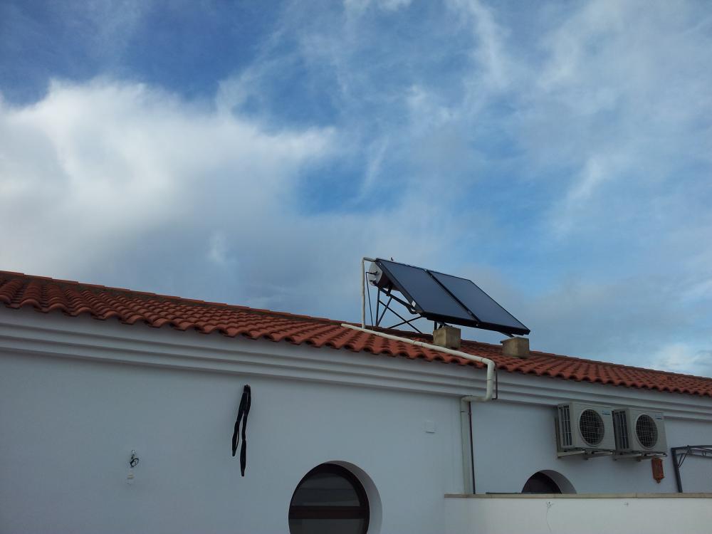

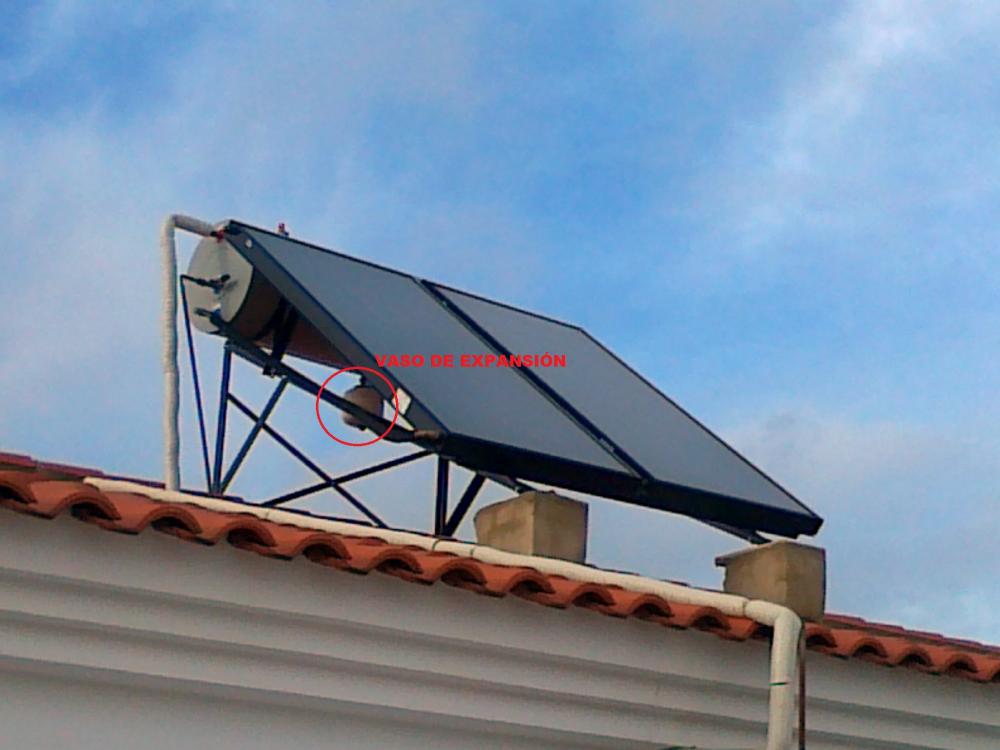

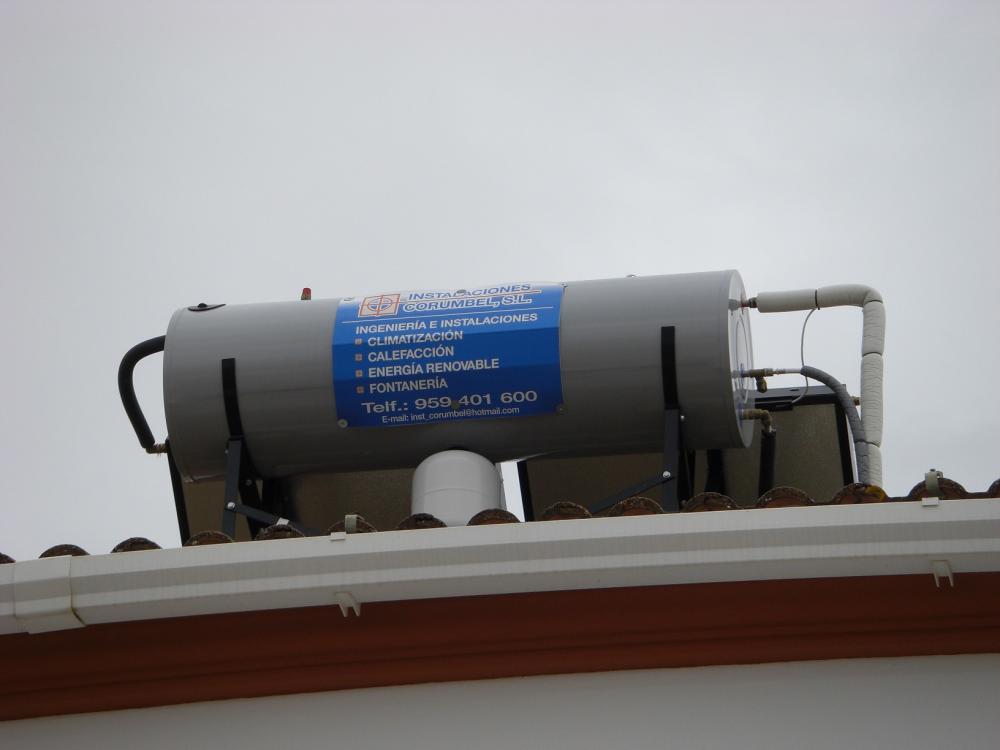

Ivan80, creo que no está todo perdido.
Mira por donde, hoy he ido a la casa de mi cuñado, aquí en mi pueblo, y cuando voy llegando a su casa observo que el vecino tiene instalado un solimpeks de 300 litros, igual que el vuestro.
No he podido hablar con el vecino porque no estaba, pero os comento que este hombre es abogado, y el equipo se lo ha montado un fontanero también del pueblo de confianza. A mi me montó uno de los aires acondicionado y mi termo Junkers
solar. Con estos datos doy por supuesto que el dueño del solimpeks debe de estar contento con él, porque el fontanero es una persona seria y preparada.
Una cosa curiosa que he observado, el equipo tiene instalado vaso de expansión. No se ve termo eléctrico de apoyo. La salida de consumo es directa a simple vista, las tuberías son de cobre de 18mm, la caliente muy bien aislada y la fría sin aislamiento, un fallito. Y la válvula antirretorno del primario no es como la de ivan80, es mucho más pequeña.
En la entrada de agua fría válvula de seguridad y creo que tambien antirretorno.
No he visto ningún cable, con lo que no tendrá ni resistencia de apoyo ni termómetro.
Las fotos las he realizado con el móvil y desde cierta distancia.
Ya os comentaré como le vá cuando consiga hablar con él. Pienso realizar mejores fotos con una cámara de toda la
instalación.
Saludos y ánimo Ivan80
Última edición por raqsof; 04/04/2013 a las 22:56

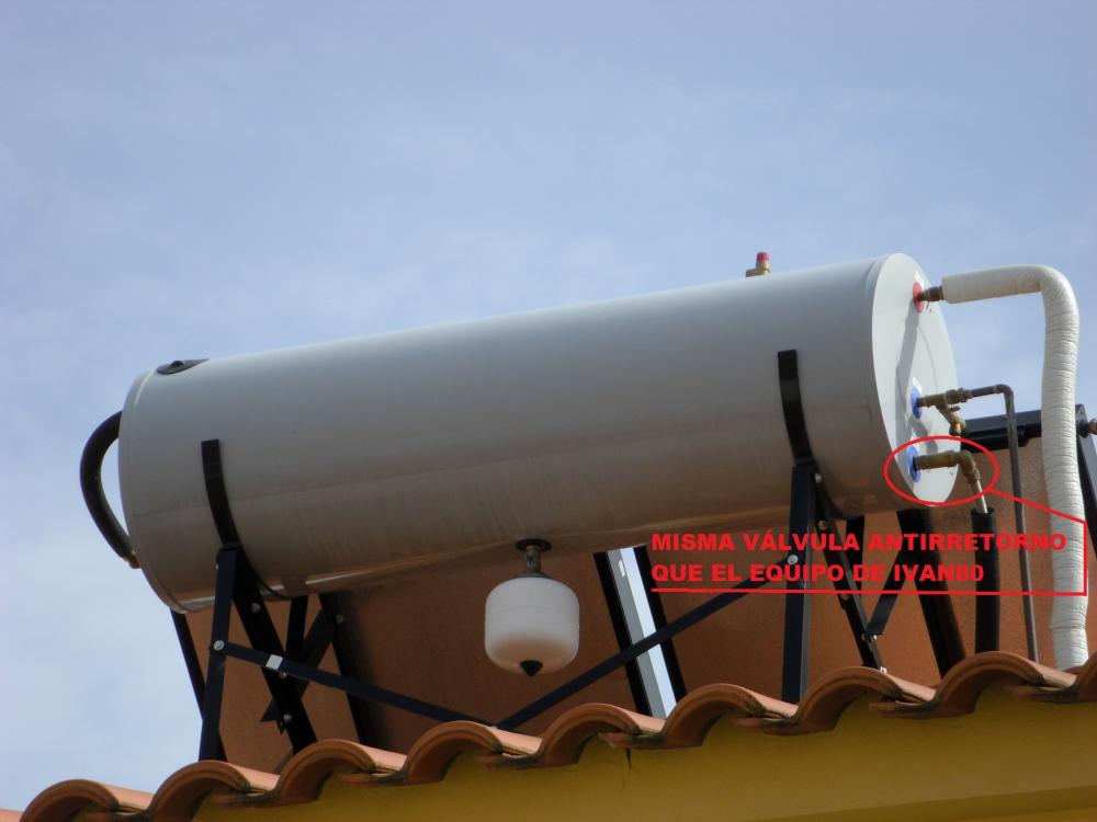

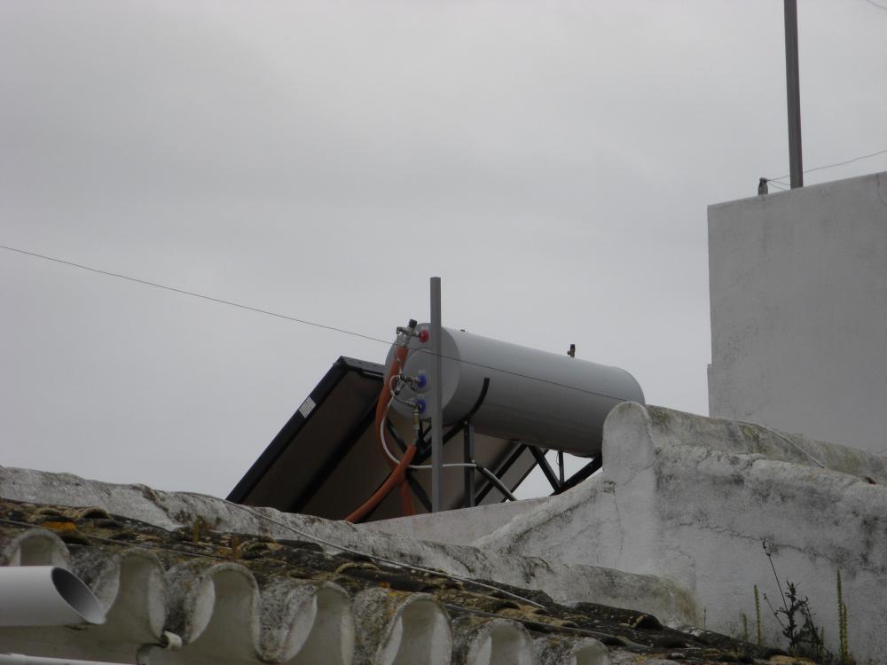

Buenas noches. Ayer pude hacerle fotos al equipo del vecino de mi cuñado, pero sólo por fuera.
La válvula antirretorno que lleva es la misma que la de Ivan80. Deduzco que este tipo de válvula la debe de llevar el kit del equipo.
Hoy mi cuñado ha podido hablar con él, y entre lo poco que sabe él y lo poco que sabe el vecino, os cuento la respuesta que ha dado:
-Si claro el agua se enfria de noche, es que no hay sol, pués no calienta. Es un equipo solar.
La respuesta es un poco dudosa, pero creo que da a entender que sí que pierde bastante calor durante la noche. Puede que esos 20 ºC que comenta Manuel_61. El problema es que todo es subjetivo, no tiene termómetro en el depósito.
Pero 20 ºC no es lo normal amigo Manuel_61. Mi equipo, un termosifón normal de 300litros, lo máximo que ha perdido en una noche fría de invierno han sido 7ºC, con 65ºC de temperatura acumulada. Lo normal entre 4 y 5 ºC. Y ya en este tiempo no pierde más de 3ºC. Comprobado con termómetro en el depósito, nada de métodos subjetivos.
Me temo que va ha ser cierto, que este tipo de sistema tiene unas pérdidas de temperatura mayor de lo habitual.

Re: placa solimpeks 300 litros perdida de calor en acumulador
Hoy he localizado otros 3 equipos Solimpeks 300 instalados en mi pueblo.
A uno de ellos no le he podido hacer fotos, pero a los otros dos sí, estaban uno casi al lado del otro.
El que aparece en primer lugar (2 fotos) lo debe haber instalado la empresa de Inva80, porque está casi calcado o peor aún.
El que aparece en segundo lugar (2 fotos) tambien lo ha montado el fontanero local. He intentado hablar con él pero no estaba en la oficina. Lo ha llamado al móvil y me ha rechazado la llamada, lo habré cogido en mal momento.
Cuando pueda hablar con él ya os comentaré.
Un detalle, la válvula antirretorno de este equipo si parece distinta a las demás, es mucho mas pequeña.
Acabo de hablar con fontanero local. Me ha comentado que él no tiene constancia alguna de que el equipo pierda tanta temperatura por las noches, que lleva instalados más de 70 y no ha tenido ni una queja. Y la válvula antirretorno la a cambiado el fabricante recientemente, ahora monta una muy pequeña, que es la que se observa en la última foto.
Última edición por raqsof; 11/04/2013 a las 18:08
