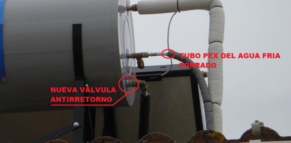

Re: placa solimpeks 300 litros perdida de calor en acumulador
Manuel_61
Archivo adjunto 7092
Archivo adjunto 7093Archivo adjunto 7093
Buenas noches, (y no es porque esté en lado oscuro, mas bien me encuentro en lado mas clarito, sin pretensiones, ni envidia, ni celos, ni nada...), a lo que me dedico me considero un gran profesional, y quede claro que en esto que nos ocupa solo me considero un usuario mas, pero que no quiere decir que no pueda dar mi opinión y alguna idea. Aqui el unico profesional palillero ... imaginate en quien pienso.
Raqsof, Ivan, como habreis visto, mi instalación es mas simple que un mecanismo de chupete, cada toma, va con su tubo correspondiente, sin termos por medio ni latiguillos uniendo la entrada del agua fria con la salida a la circuito primario hacia las placas, ni nada y me va de maravilla(tocaré madera para que siga así). cuando me ha hecho falta por dias nublado, he enchufado la resitencia que trae instalada y de lujo.
Raqsof, no se si tiene la valvula antiretorno, es que no he querido quitar la protección del tubo, pero que si tu lo aconsejas seguro que irá bien ya no afectará a la salida del circuito primario y se aseguraría del no retorno.
Ya direis.
Tranquilo caballero, que a usted no me he referido en ningún momento, simplemente le he dicho a “raqsof” que no tome disgustos, que tenemos una larga guerra contra los “palilleros” que son gente que desprestigian la solar térmica y a los verdaderos profesionales por unos duros rápidos.
No se porque se ha sentido usted aludido, suelo ser una persona directa y en caso de haberme referido a usted lo habría puesto.
Y ahora refiriéndome a usted, me gustaría ver una foto del otro lateral del equipo y si puede ser desde más cerca para apreciar mejor la instalación, vamos si puede ser.
Por cierto, el tener el carnet de instalador y mantenedor hasta 70kw no me da el titulo de buen instalador, pero....... si me permite saber lo que esta bien y lo que esta mal.

La válvula de bola, creo que no es la idónea como válvula antirretorno en un circuito de agua caliente, me lo puedes
confirmar mjrosg? Creo que es una pelotita de goma, y cuyo funcionamiento deja mucho que desear, además de ser la más barata.
El forero yupiando parece que también estaba contento con el solimpeks, le he solictado fotos de cómo le solucinó su instalador la pérdida de temperatura, pero no ha respondido aún.
raqsof
Veras yo las únicas válvulas anti-retorno de esfera que he visto son las que patentaron en 2009 mis paisanos de "Hidroten", pero son para material de PVC, vamos, regadío y piscinas.
Me gustaría saber de que empresa son, pues doy por supuesto que deben de ser de latón, por curiosidad técnica más que nada.
Ojo, con esto no digo que no existan, lo que digo es que tienen una cantidad de “sorpresas” técnicas que las hacían inviables para ACS, pero la gente tiene ideas y pueden haber solucionado sobre todo el tema de la obstrucción por dilatación.

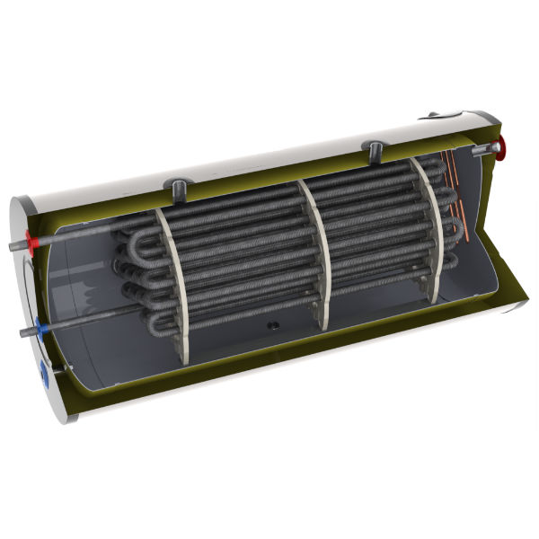

Adjunto la sección del equipo, se supone que entre la carcasa exterior y el depósito hay aislante. El portal web no dice nada, tiene muy poca información.
Archivo adjunto 7106
he encontrado estas especificaciones por la web, las oficiales las he bajado de solimpeks.com en ingles pero no se como insertar el pdf aqui, por eso os copio lo que he encontrado por otras paginas, concretamente de EQUIPO SOLAR TERMOSIFON - SOLIMPEKS TSM400 300 LT 2 COLECTORES
Material de aislamiento: PU ( LIBRE DE CFC)
Densidad de Aislamiento / Espesor : 40 kg/ m3 / 50mm
Perdidas de Calor (w/k) : 3,0
El valor que indica la perdida de calor "3,0" no se si será muy alto, bajo.., lo he estado buscando en otros acumuladores pero no pone ese valor, por lo que si lo sabeis, lo comenteis y podriamos hacer calculos respecto a otros acumuladores. el material de aislamiento "PU", en el catalogo pone poliuretano, que tamposo sé si es el mas malo para estos chismes y el espesor si lo he estado mirando respecto a otros y lo que he visto está en lo mas alto, es decir, de 30 a 50 mm, no he visto ninguno mayor mm de aislamiento.

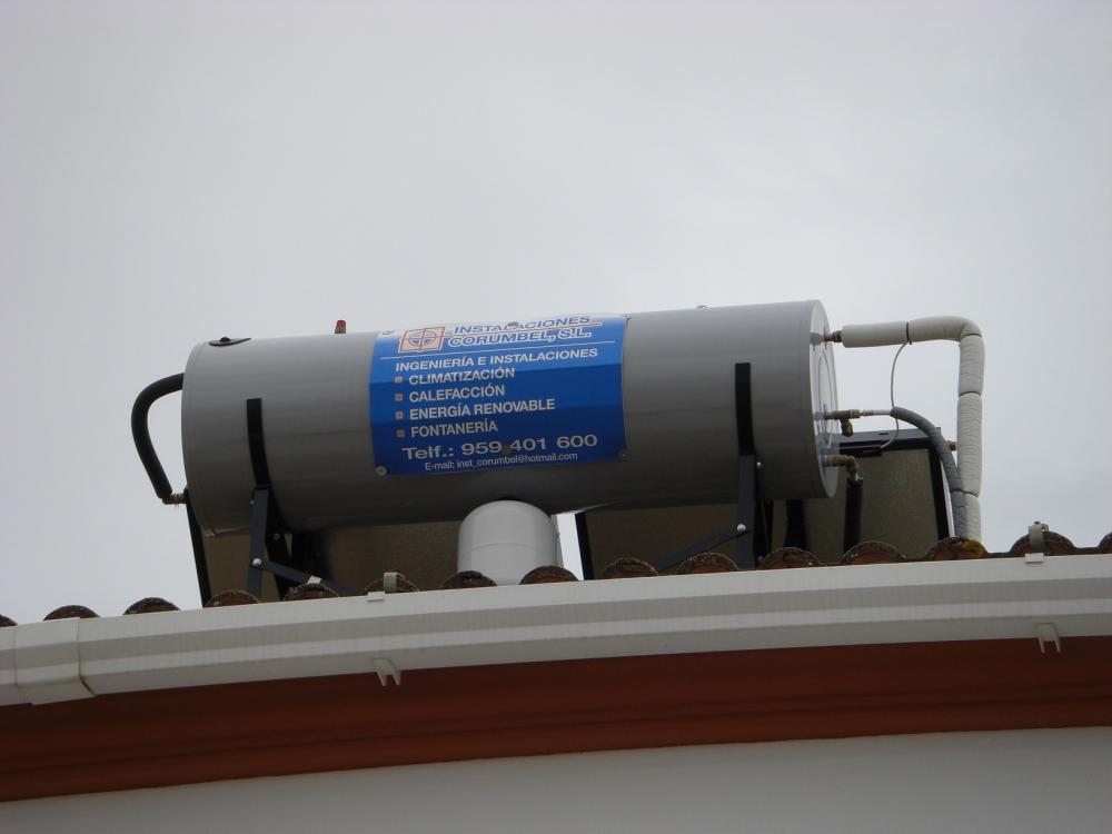

Ivan80, creo que no está todo perdido.
Mira por donde, hoy he ido a la casa de mi cuñado, aquí en mi pueblo, y cuando voy llegando a su casa observo que el vecino tiene instalado un solimpeks de 300 litros, igual que el vuestro.
No he podido hablar con el vecino porque no estaba, pero os comento que este hombre es abogado, y el equipo se lo ha montado un fontanero también del pueblo de confianza. A mi me montó uno de los aires acondicionado y mi termo Junkers
solar. Con estos datos doy por supuesto que el dueño del solimpeks debe de estar contento con él, porque el fontanero es una persona seria y preparada.
Una cosa curiosa que he observado, el equipo tiene instalado vaso de expansión. No se ve termo eléctrico de apoyo. La salida de consumo es directa a simple vista, las tuberías son de cobre de 18mm, la caliente muy bien aislada y la fría sin aislamiento, un fallito. Y la válvula antirretorno del primario no es como la de ivan80, es mucho más pequeña.
En la entrada de agua fría válvula de seguridad y creo que tambien antirretorno.
No he visto ningún cable, con lo que no tendrá ni resistencia de apoyo ni termómetro.
Las fotos las he realizado con el móvil y desde cierta distancia.
Ya os comentaré como le vá cuando consiga hablar con él. Pienso realizar mejores fotos con una cámara de toda la
instalación.
Saludos y ánimo Ivan80

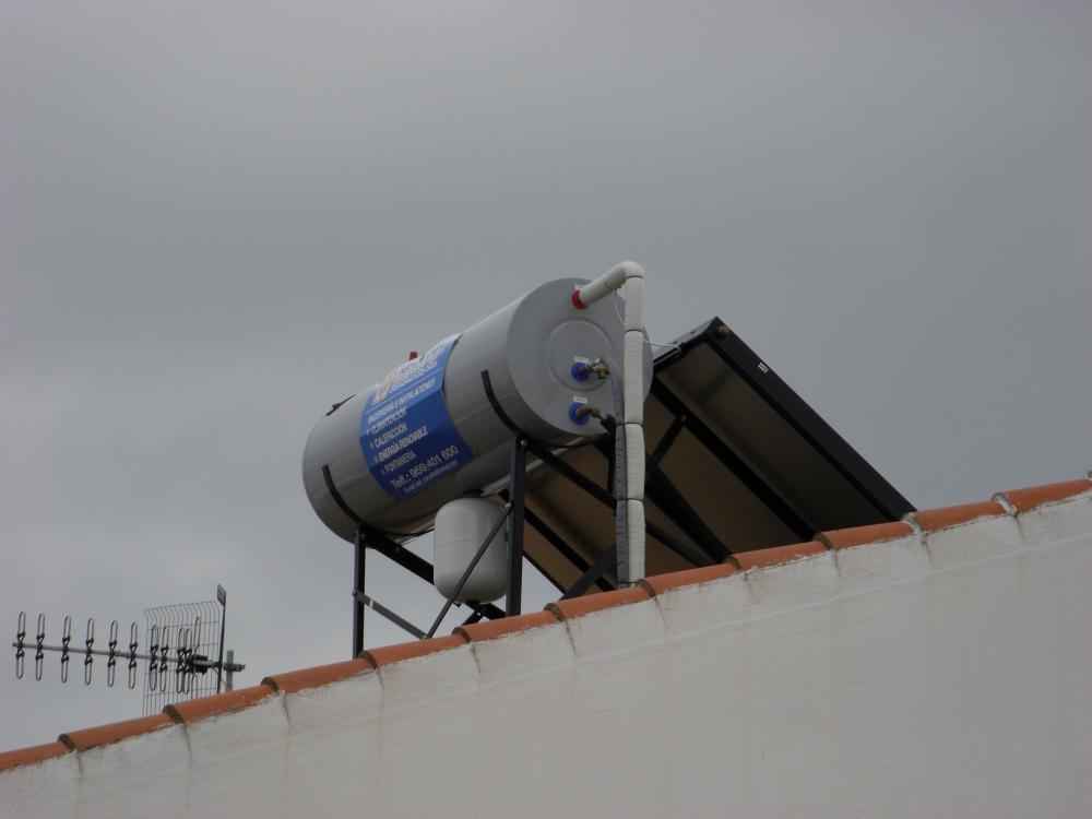

Archivo adjunto 7113
Archivo adjunto 7114
Archivo adjunto 7115
Archivo adjunto 7116

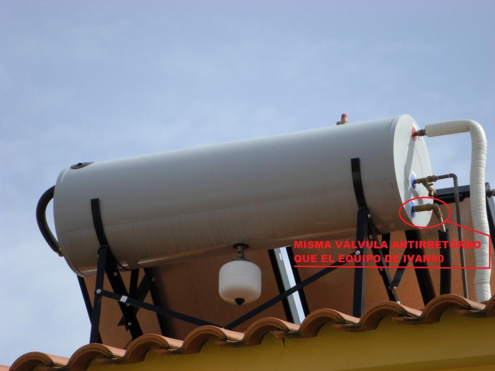

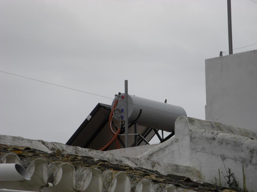

Buenas noches. Ayer pude hacerle fotos al equipo del vecino de mi cuñado, pero sólo por fuera.
La válvula antirretorno que lleva es la misma que la de Ivan80. Deduzco que este tipo de válvula la debe de llevar el kit del equipo.
Hoy mi cuñado ha podido hablar con él, y entre lo poco que sabe él y lo poco que sabe el vecino, os cuento la respuesta que ha dado:
-Si claro el agua se enfria de noche, es que no hay sol, pués no calienta. Es un equipo solar.
La respuesta es un poco dudosa, pero creo que da a entender que sí que pierde bastante calor durante la noche. Puede que esos 20 ºC que comenta Manuel_61. El problema es que todo es subjetivo, no tiene termómetro en el depósito.
Pero 20 ºC no es lo normal amigo Manuel_61. Mi equipo, un termosifón normal de 300litros, lo máximo que ha perdido en una noche fría de invierno han sido 7ºC, con 65ºC de temperatura acumulada. Lo normal entre 4 y 5 ºC. Y ya en este tiempo no pierde más de 3ºC. Comprobado con termómetro en el depósito, nada de métodos subjetivos.
Me temo que va ha ser cierto, que este tipo de sistema tiene unas pérdidas de temperatura mayor de lo habitual.
De todas formas, hasta que no interrogue por mi mismo al vecino de mi cuñado, no tendré datos mas concluyentes. Y estos serán siempre subjetivos, ya que no dispone de termómetro.

Hoy he localizado otros 3 equipos Solimpeks 300 instalados en mi pueblo.
A uno de ellos no le he podido hacer fotos, pero a los otros dos sí, estaban uno casi al lado del otro.
El que aparece en primer lugar (2 fotos) lo debe haber instalado la empresa de Inva80, porque está casi calcado o peor aún.
El que aparece en segundo lugar (2 fotos) tambien lo ha montado el fontanero local. He intentado hablar con él pero no estaba en la oficina. Lo ha llamado al móvil y me ha rechazado la llamada, lo habré cogido en mal momento.
Cuando pueda hablar con él ya os comentaré.
Un detalle, la válvula antirretorno de este equipo si parece distinta a las demás, es mucho mas pequeña.
Archivo adjunto 7172
Archivo adjunto 7173
Archivo adjunto 7174
Archivo adjunto 7175
Acabo de hablar con fontanero local. Me ha comentado que él no tiene constancia alguna de que el equipo pierda tanta temperatura por las noches, que lleva instalados más de 70 y no ha tenido ni una queja. Y la válvula antirretorno la a cambiado el fabricante recientemente, ahora monta una muy pequeña, que es la que se observa en la última foto.
