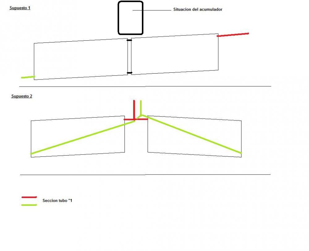

4º Es interesante tu apreciacion sobre perdidas hidraulicas y caudal de circulacion, lo que me lleva aunque se aparte un poco del post a plantear una nueva cuestion sobre el conexionado de los colectores con dos supuestos que adjunto en el siguiente dibujo.
Archivo adjunto 6696
¿Que supuesto os parece mas eficiente, el acumulador esta en el centro de los dos paneles?
gracias.

Holas tinto,
en las hojas tecnicas de promasol viene que el V1-K es para instalación vertical
http://www.promasol.com/web/img/pdf/...ASOL_Rev.0.pdf
, pero no dudo por los dibujos que tu modelo será el adecuado. no veo diferencias teóricas entre las dos configuraciones que presentan si no hay sombras que tapen uno u otro etc...
Me asalta la pregunta de si "tirará" el captador en horizontal para la circulación termosifón, la mayoría de hecho son en vertical y eso significa dos metros de "calentamiento" frente a uno. Quizás seria una posibilidad ponerlo uno encima de otro, en serie, para tener mayor diferencia de temperatura aunque esa conexión entre captadores debiera de ser curva , sin codos etc....
yo las cotas de arriba a abajo las podría
Entrada a depósito
salida de campo de captación
Salida inferior de depósito
Entrada a campo de captación
Y bueno, me retiro del hilo deseándote suerte!!!!
un saludo

En primer lugar gracias a todos por contestar.
2º Gracias FedericoSM por tu interes, Tienes razon puse el modelo mal es el Titanio H-2 K segun el catalogo del enlace
3º Creo que el segundo supuesto es mas eficiente el fluido caliente tiene mas pendiente que el primero lo que favorece la circulacion y el frio por que la tuberia es mas larga + masa, he leido que para favorecer el termosifon incluso permiten que el aislamiento de la tuberia del fluido frio puede ser menor que la del caliente.
4º si los coloco en serie el segundo colector tendria menos rendimiento no favoreciendo la optimizacion.
5º efectivamente creo que como minimo la curvatura tiene que ser 3 veces el diametro del tubo.
