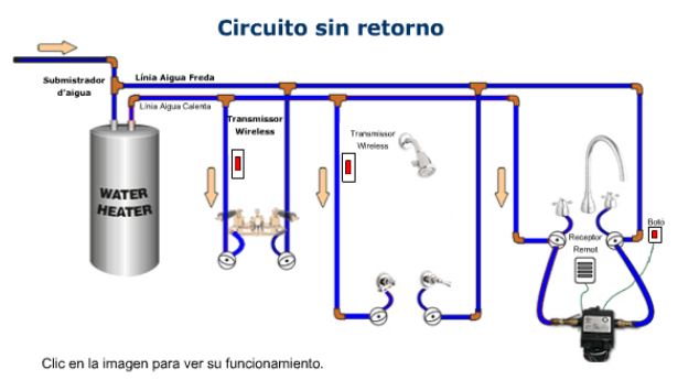

    Se de lo hablas porque soy usuario de ACS por termosifón y uno de los principales problemas que tiene este sistema es la pérdida de agua fría contenida en las tuberías. En mi caso, personal, entre la entrada a vivienda y el termosifón hay unos 7 m de tuberías, que en invierno se traduce en llenar un poco más de un cubo de agua y en verano medio cubo, desde que abro el grifo de la ducha hasta que disponemos agua caliente en él (el cubo se utiliza despues para el wc). He valorado bastantes veces hacer algoo parecido a lo tu propones, recircular agua, así que te comento dos posibles soluciones:.
    1. Adam Energy SL, sistema de recirculación sin obras:
    El inconveniente es el coste, estaba sobre los 500€. Distribuidor para Sevilla: Gienal S.L. » Energías Alternativas
    2. Para los manitas:realizar lo mismo en con un control basado en termostato, usando un arduino por ejemplo, una bomba de Agua Caliente de 24 v, y una electroválvula, cuyo coste total, no supera los 100 €. Hay bastante info sobre arduino y termostatos, goglea un poco.
    Para terminar comentarte que no buena solución tener la bomba de recirculación funcionando 24h al dia, todo el año, ya que aunque la bomba consume poco, al fin y al cabo "gasta electricidad", que al cabo de un año es un dinerillo.

    OK, Lo que propones es totalmente viable y recomendable, ahorras energía y optimizas tu instalación. En cuanto a la forma de producirlo, hay disparidad de opiniones, ya te comenté dos.
    El tema del minutero, no lo veo por aquello de que no podrás controlar adecuadamente el tiempo de funcionamiento de recirculación en invierno y el verano, ya que dependerá de la temperatura del agua y del resto de la instalación, y al final o tienes la bomba más tiempo funcionando del necesario o te falta agua caliente.
    A igualdad de coste te sugiero un control basado en termostato, en ebay los hay muy baratos, desde 15-20 €, con salida a relé de 5-10 A, más que de sobra para controlar una bomba circuladora.
    El funcionamiento de la bomba siempre puedes hacerlo controlando la salida del relé con interruptores, de forma similar al control del minutero, tal como comentas. Además tendrás lectura directa de la temperatura en la tubería de recirculación.
    En una instalación terciaria que instalé, el control de recirculación lo hice basado en termostato y funciona muy bien (el termostato no fue comprado en ebay, jeje).

    Veamos...
    Tomemos como ejemplo mi instalación (estudio teórico real): desde el termosifón a la entrada de la vivienda, 7 m. de tubería de 22 mm2 aislada con coquilla para el exterior, con un volumen estimado de 0,30 l/m lineal, es decir, 2,1 l de agua contenidos en ese tramo. Añado 2,5 m más hasta el grifo de la ducha, en total de 2,85 l.
    Cuando abro el grifo de la ducha, de entrada tiro casi 3 litros antes de empezar a llenar la instalación con agua caliente del termosifón. Ahora llenamos la instalación con otros 2,8 l más y ya debo tener agua caliente en el grifo. Cuando termino la ducha, por lógica, se quedan 2,8 l de agua caliente que no utilizamos en la instalación, por lo que este calor almacenado es calor perdido en el 99% de la veces (La coquilla no mantiene el calor 24h). Este proceso se repite cada vez que me ducho.
    Por otro lado, no estoy teniendo en cuenta ni la temperatura que alcanza el agua en el acumulador, que como sabemos, en un termosifón horizontal, no suele ser más allá de 40º, de termino medio. Ni tampoco la velocidad del agua en la instalación que se traduce en el tiempo que tarda en llegar, ni la temperatura del agua de la red (no es la misma en verano que en invierno), ni las condiciones climatológicas que rodean al termosifón y a la instalación.
    En fin, muchas variables físicas a controlar con un simple temporizador.
    Siguiendo con mi experiencia, en la práctica real se traduce a llenar un cubo de agua (~15 l) en invierno y medio en el resto del año (~7 l). Como comprendereis no he cronometrado el tiempo que tardo en disponer de agua caliente.
    Con este razonamiento, vamos a ver la instalación y lo que persigue Cesarid.
    1. Tener agua caliente instantánea cuando abre el grifo de la ducha, sin pérdida de agua. Sólo se puede hacer con recirculación, pero queda definir como debe funcionar esa recirculación para que sólo funcione cuando me voy a duchar.
    2. Métodos a emplear:
    a) Temporizar. Presenta el problema del control de tiempo de uso previo de la bomba necesario para disponer del agua caliente.
    Tengo que calcular prácticamente, reloj en mano, cuanto tarda en llegar el agua caliente al grifo, al menos dos veces, una en verano y otra en invierno, por lo que ésto te obliga a estar cambiando la temporización según la estación del año. Salvo que utilices un doble temporizador y cada salida la temporices para cada estación.
    La solución que da Aicanduit, es la misma "vaina" que la que propone Cesarid, ya que un minutero no deja de ser más que un temporizador rearmable, pero la diefrencia es que sustituye el pulsador por el interruptor de flujo. Lo que no ha tenido en cuenta es el análisis que he cometado al principio, ni la temperatura máxima que aguanta. En general, los productos de climatización no son aconsejables utilizarlos en energía solar.
    De todas formas, como indica Aicanduit, para este montaje el elemento adecuado es un temporizador y no minutero. De acuero con él.
    b) Termostizar. Poner un termostato controlando la bomba implica que ésta funcionará en demanda de la tempertaratura de agua contenida en la tubería, con lo que probablemente funcionará a horas que no es necesario, principalmente de noche. En el caso del día realmente no habrá pérdida de calor almacenado, si el sol calienta, claro. Por contra, siempre tienes agua caliente en casi todos los grifos, dependiendo de la instalación interna de tu casa.
    Es cierto, que la combinación termostato+interruptor que te comento, el interruptor actua como control horario, de forma que actuando sobre él no funcione de noche. Probablemente, en más de una ocasión el interruptor se encuentre en la posición incorrecta.
    c) Combinar ambos sistemas. Para mi, es la solución más energéticamente adecuada. El termostato tiene un relé libre de potencial que enseriado con la bomba y con el contacto libre del temporizador, permitira el control de la bomba por temperatura y pulsador.
    Para terminar, comentar que en cualquier caso, si queremos que el sistema sea totalmente automático, no queda más remedio que poner un controlador, bien tipo hobby como el arduino, o bien profesional, tipo Logo!, y programarlo todo en é. Esto es fácil de hacer si tienes un horario habitual de ducha.
    En fin, Cesarid, tu sistema funcionará bien en cualquier caso, otra cosa será que sistema es el que rendirá mejor energéticamente hablando en todos los sentidos.
