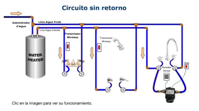

Se de lo hablas porque soy usuario de ACS por termosifón y uno de los principales problemas que tiene este sistema es la pérdida de agua fría contenida en las tuberías. En mi caso, personal, entre la entrada a vivienda y el termosifón hay unos 7 m de tuberías, que en invierno se traduce en llenar un poco más de un cubo de agua y en verano medio cubo, desde que abro el grifo de la ducha hasta que disponemos agua caliente en él (el cubo se utiliza despues para el wc). He valorado bastantes veces hacer algoo parecido a lo tu propones, recircular agua, así que te comento dos posibles soluciones:.
1. Adam Energy SL, sistema de recirculación sin obras:
Archivo adjunto 6593
El inconveniente es el coste, estaba sobre los 500€. Distribuidor para Sevilla: Gienal S.L. » Energías Alternativas
2. Para los manitas:realizar lo mismo en con un control basado en termostato, usando un arduino por ejemplo, una bomba de Agua Caliente de 24 v, y una electroválvula, cuyo coste total, no supera los 100 €. Hay bastante info sobre arduino y termostatos, goglea un poco.
Para terminar comentarte que no buena solución tener la bomba de recirculación funcionando 24h al dia, todo el año, ya que aunque la bomba consume poco, al fin y al cabo "gasta electricidad", que al cabo de un año es un dinerillo.

Mi intención es montar la bomba conectada a un minutero, y esta controlada por un pulsador en el baño y otro en la cocina, de forma que únicamente activo la recirculacion cuando necesite agua caliente, que son pocas veces al cabo del día y de esta forma ahorró energía.
No se sí veís viable la instalación, el tema eléctrico lo controlo y tengo sitió para colocar los pulsadores y tirar las líneas de cable sin esfuerzo ninguno.
Re: Bomba de recirculacion para ACS
OK, Lo que propones es totalmente viable y recomendable, ahorras energía y optimizas tu instalación. En cuanto a la forma de producirlo, hay disparidad de opiniones, ya te comenté dos.
El tema del minutero, no lo veo por aquello de que no podrás controlar adecuadamente el tiempo de funcionamiento de recirculación en invierno y el verano, ya que dependerá de la temperatura del agua y del resto de la instalación, y al final o tienes la bomba más tiempo funcionando del necesario o te falta agua caliente.
A igualdad de coste te sugiero un control basado en termostato, en ebay los hay muy baratos, desde 15-20 €, con salida a relé de 5-10 A, más que de sobra para controlar una bomba circuladora.
El funcionamiento de la bomba siempre puedes hacerlo controlando la salida del relé con interruptores, de forma similar al control del minutero, tal como comentas. Además tendrás lectura directa de la temperatura en la tubería de recirculación.

Yo entiendo que el tema del minutero es por no tener la bomba recirculando por la noche, por ejemplo. Imagina que el termostato detecta la bajada de temperatura a las 2:00 AM... ¿ De qué sirve poner la bomba en marcha a esas horas, si nadie se va a duchar (normalmente)? Para qué perder energía moviendo la bomba, y para qué perder calor almacenado ? Por los 6 o 7 metros de tubería se va a perder calor puesto que lo más seguro es que al no ser instalación nueva no va a estar aislada...
Otra solución sería que, en lugar de un interruptor para que la bomba recircule, lo detecte automáticamente una de esas válvulas que llevan las calderas que son las que se activan cuándo se está solicitando ACS, esas que llevan un imán que al pasar el agua activan una especie de interruptor... No sé como se llaman, creo que interruptor de flujo, como este INTERRUPTOR DE FLUJO DOMIPROJECT F 24
De esta manera, con abrir y cerrar el grifo durante un par de segundos se activaría un temporizador que empezaría a mover la bomba durante un tiempo (ponle 30 segundos, por ejemplo, o lo que se necesite)... Una vez pasado ese tiempo ya tienes el agua caliente a la entrada del grifo. Es algo parecido a lo que hacen las calderas Junker Euromaxx. Y te olvidas de termostatos y demás vainas.

Y la mía también, lo que pasa es que el térmico de recirculación no es uno, son dos, uno en cada planta y con una bombilla tipo “testigo” de 220V que se ve encendida cuando esta la recirculación en marcha, y se ven encendidas porque están conectadas en la parte de abajo del térmico.
http://img.directindustry.es/images_...as-P348371.jpg
