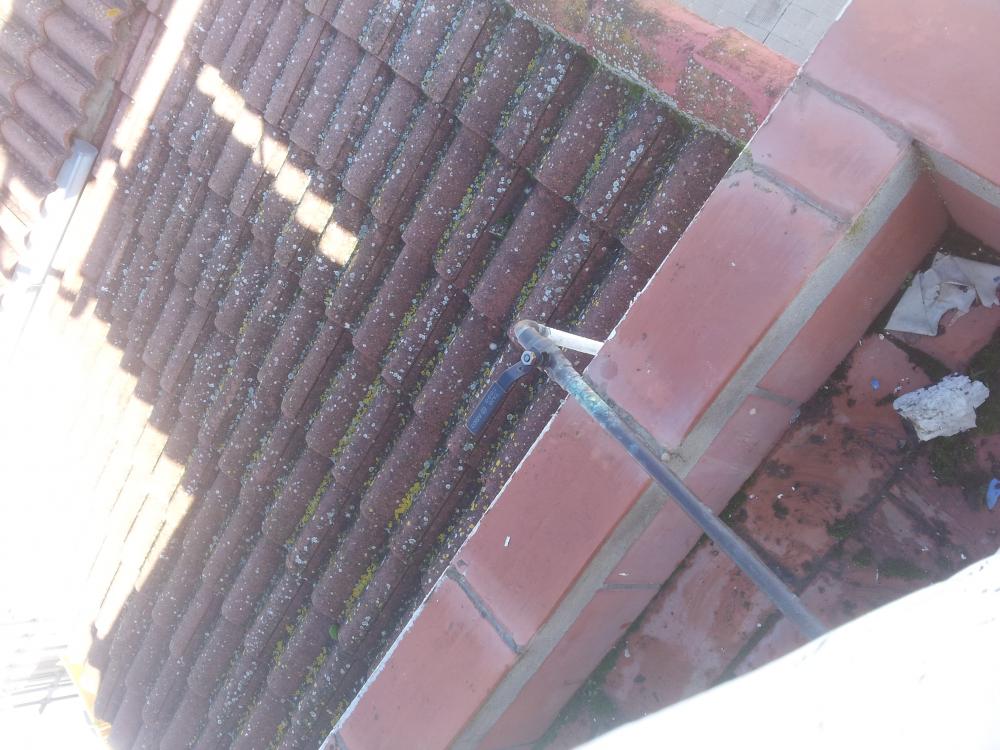

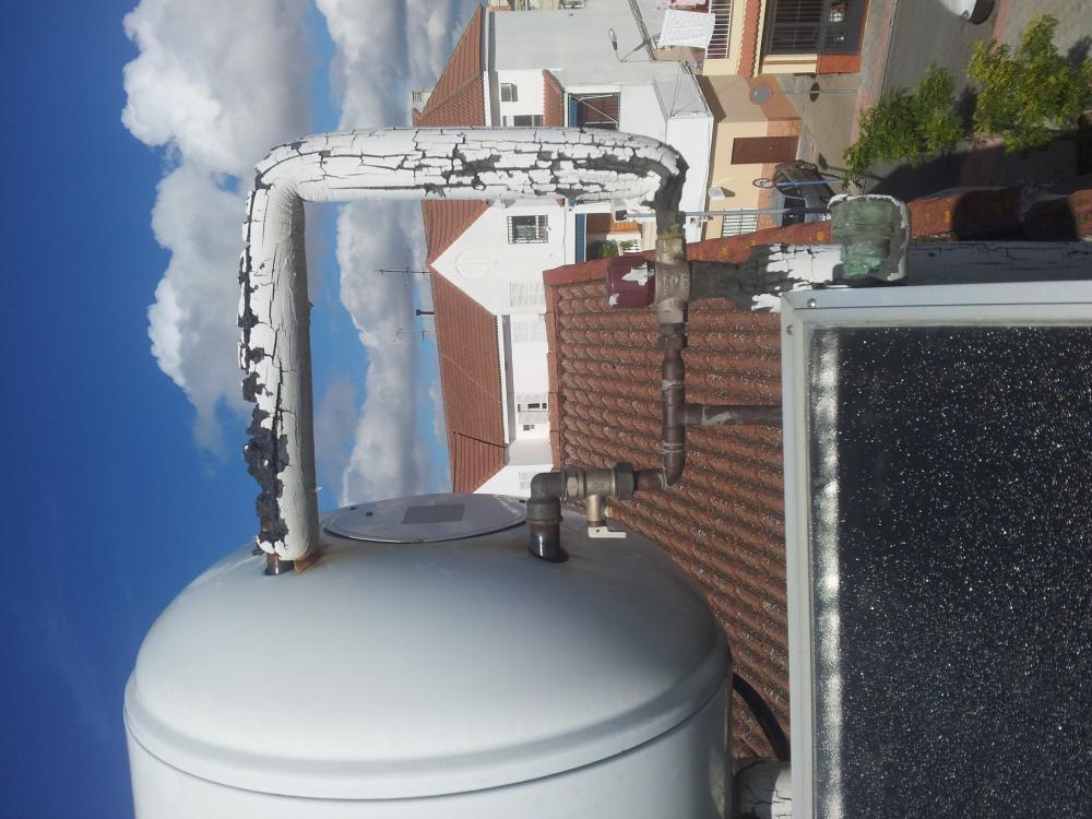

Archivo adjunto 6317 Archivo adjunto 6318
En la primera foto se ve lo que yo creo que es la valvula mezcladora (el taponcillo rojo es)
Y la segunda foto, la llave que cierra el agua fria que es la que llega por abajo a la izquierda en la primera foto, yo ahi no veo nada mas que pueda cerrar.
El caso es que cuando estuvo un tecnico mirandola la quito y no hubo que cortar la general, pero claro a mi me da cosa vaya a salir el agua.
Si no pues cortare la general por precaucion.
Gracias por la ayuda.

Pues no se lo que es un vaso de expansion, pero si es algo asi: Archivo adjunto 6319
No tiene por lo menos no a la vista en las fotos que he puesto antes sale todo lo que tiene la placa, el resto es el deposito y los colectores no hay mas tuberias por otro lado.
Y tambien cuando corto el agua fria no sale nada de agua abriendolo en caliente. Supongo que tendra que ver con el atasco que tiene la valvula mezcladora asi que no se.

Algo parecido a eso, te subo una imagen de un vaso de expansión para ACS con válvula tarada a X atmósferas, en este caso esta tarada a 3 atmósferas porque yo tengo la casa con presión directa de la calle y esta colocada en la caliente, yo tengo en el sistema dos vasos de expansión, uno de 25L que es el de la imagen y otro de 50L, no es que sean necesarios dos, ha sido fruto de unir dos sistemas diferentes en uno solo y ya que estaban pues se ha quedado los dos.
Archivo adjunto 6320
Volviendo a lo tuyo, te tocara bajar la presión del “deposito” cerrando la “general” y abriendo la válvula purgadora que se ve en la imagen, no tengas prisa en cerrarla, coloca un cubo y cuando lo llenes, prueba a cambiar la de “tres vías”, ahora que miro de nuevo la foto ¿Dónde coño esta el antirretorno de la fría?.

La válvula purgadora es la de la foto que subiste, la que yo señalo en mi foto es la válvula de seguridad tarada a 3 atmósferas que se debe de poner junto con el vaso de expansión.
Todo sistema de termosifones debe de llevar un vaso de expansión para absorber la presión de la caliente y una válvula de seguridad tarada, y entre el vaso y el circuito una llave que nos serviría de corte por si hay que cambiar el vaso, esta llave siempre permanece abierta.
También debe de llevar tres llaves en el circuito una en la fría otra en la caliente y una tercera que esta por debajo de estas que siempre permanece cerrada y que sirve de “bypass” entre las tuberías de fría-caliente por si se rompe el termosifon para que pueda seguir circulando el agua, pues por lo general hay un termo aguas abajo de la caliente (según RITE).
A la entrada de la fría justo antes de entrar al depósito debe de haber un “anti-retorno” para que el agua caliente no vuelva por la fría cuando el depósito alcance más presión que el circuito de fría o porque solo se abra los grifos de la fría.
Y si, la presión del depósito siempre es igual o mayor que la del circuito de la fría, pues el agua caliente dilata y con ello aumenta la presión.
