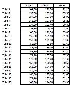

    Muchas gracias nohana3000 estos datos son los que le mandé a la empresa y me dió un heart pipe para que lo cambiase yo, pero siguiendo con tus recomendaciones, esto es todo lo que he podido averiguar y con la contestación nueva, de la empresa (Menudos fantasmas, que existen algunos empresarios)
    Estos datos son del verano.
    Nombre:  tubos.JPG
Visitas: 393
Tamaño: 41,1 KB
    Resumen:
    - Coquilla no cumple con la normativa vigente HE4, es de 13x28 cuando tenía que ser como mínimo de 25x15 (Cambiar por la que corresponde para tubo de 15mm y no de tubo de 28)
    - El purgador está mal (Cambiar por uno nuevo)
    - Hay circulación nocturna (como se puede apreciar en las gráficas) no tiene válvulas anti retorno (Poner válvula anti-retorno)
    - El tubo 20 tiene temperatura en el exterior (como le puse en conocimiento en un correo el año pasado que estaba mal) (Cambiar por uno nuevo)
    - El sistema no está dimensionado para cuatro personas como yo le pedí y pagué. (Dimensionar para cuatro personas)
    Solución: ponerlo como requiere la normativa vigente y que cumpla con todos los requisitos de contribución solar mínima exigida por la HE4 y para cuatro personas.
    Esta fué la ultima respuesta de la empresa.

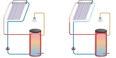

    El sistema es de 20 tubos, a 45º y hacia el sur.
    El acumulador de de doble envolvente de 200 litros.
    Lo de la foto del Drain Back sin presión no es posible y ahora te cuento el porqué y te adjunto un esquemilla explicandote el funcionamiento y ya me contarás como lo ves.... y encima es que tenia un sistema muy caro
    Se llena el circuito primario, lo que es el doble envolvente y se cierra pero sin apretar el cierre para que no haya presión, eso es todo el Drain Back sin presión que me instaló, es decir dejar parte del circuito sin liquido calorportador y este es un grafico que he hecho para que se entienda graficamente.
    Nombre:  Captura.JPG
Visitas: 374
Tamaño: 27,9 KB
    Cuando está la bomba parada las dos tuberias estan vacias y tambien captador, pero cuando esta arrancada la bomba, una tuberia se llena cogiendo el liquido del envolvente del acumulador y recorre el captador bajando por el retorno.
    El de la izq. se ve como seria el sistema funcionando y el de la dercha parado.

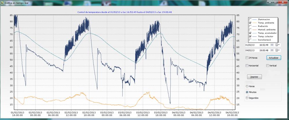

    La parte de la grafica que tiene muchos picos y muy seguidos son los arranque y paros de la bomba y apartir de las 18:00 se ve como baja la temperatura del captador por debajo de 30º y luego sube para quedarse unos grados por debajo de la temperatura del acumulador y esta grafica es de este fin de semana la cual no he estado en casa hasta el domingo y como vereis por la noche baja.

    Hola, os envio los docs. obtenidos a través de la planta piloto (Transferencia agua y aire)

    Estimado Pachoes,
    Casi con total seguridad te puedo decir que tienes un problema debido a los depósitos de aire del circuito primario.
    Por definición el primario es un circuito cerrado, de ahí la necesidad de montar purgadores para eliminar las pocas burbujas de aire que se quedan en el sistema. Nunca se debe dejar nada abierto, ya que el aire en el sistema impide la circulación del fluido calor portador.
    Entonces la situación es la siguiente, tienes una bomba de re circulación (Importante ==> No produce presión), Aguas abajo y arriba de la bomba tienes depósitos de aire, como la bomba no produce presión lo único que hace es batir el agua que existe en el tramo entre las bolsas de aire.
    Se tiene que cerrar el sistema, purgarlo y vas a ver como la temperatura del sistema sube. ADVERTENCIA, eliminar el aire del circuito primario te va a costar unas horas. Aquí evidentemente el numero de codos va a tener su influencia.
    Suerte con la instalación, espero que con estas informaciones tu instalación empiece a correr como una liebre.

    Predeterminado Re: Respuesta alucinante de la empresa Solar
    ¿Y unas fotos es posible?
    Lo podrás ver en GENERA 2.013.
