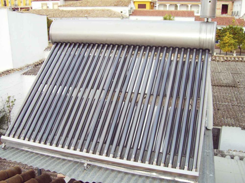

Voy a responder por partes, la sonda la tiene en el centro del acumulador es decir a la altura, donde se ve la entrada de los tres cables.
Si te refieres al filtro de agua ese que está en la entrada del acumulador, lo puso el instalador. Nota: Yo no he instalado nada del sistema. solo le he puesto unos sensores para medir la temperatura real con el ordenador.
Eso de los reflectores no sé, ni los he visto, eso es todo lo que puso el instalador, me estas dando a entender que le falta a la instalación cosas por instalar y por eso no funciona.
La válvula verde es la de seguridad y ya me costo que me la pusiera porque al principio no la puso y revento un tubo.
El vaso de expansión, es del primario, el a.c.s. no tiene porque no le hace falta, me dijo que esto es como un termo eléctrico y me preguntó que si yo habia visto algún termo eléctrico con vaso de expansión.
Gracias y saludos.

Yo si los he visto, pero también los he visto sin el y también he visto los resultados de la explosión de un termo, y te aseguro que no es nada agradable.
Veras, no se a que altura estará la sonda pero como este donde me imagino, la mitad del deposito no se calienta como es debido, también el “panel” dejara antes de generar calor pues llegado a la temperatura que le “chiva” la sonda deja de funcionar.
En cuanto a los reflectores, lo mismo esa marca los vende aparte como un accesorio más, no se, cada día me sorprendo mas.
Lo del filtro es de muy “profesional palillero”, creo que ya no voy a opinar mas, pues si la muestra es la colocación del filtro, del resto no quiero ni imaginar el tema.
Mi opinión y como tal discutible, te han hecho una “chapu” y vas ha tener que llamar a un profesional de verdad que te arregle eso.
No se, no se, me puedo equivocar, pero ese acumulador no lo veo para ir acostado, salvo tenga en el lateral donde recolocar la sonda de control de captador.

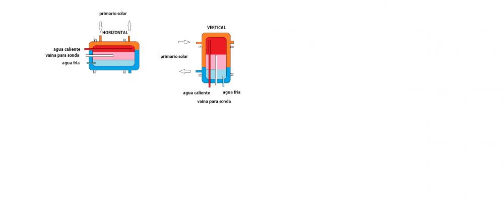

hola paisano pachoes, paisano, por que yo soy de Montefrio (GR), reconozco que solo lei las respuestas asi por encima por que, que si seguidores solares.....que si rendimientos exactos....... que si graficas...etc, etc...mira como te dije antes aqui en sur con lo que tu tienes instalado te metes debajo de la ducha y !! te pelas directamente!! a no ser que lleve nublado cinco dias, no digo que tengas agua para tres o cuatro, pero si al menos para dos. asi que, te lo instalen adecuadamente.tu solo quieres y pagastes a.c.s solar.
que el acumulador se pueda instalar en horizontal es posibe, tambien es posible que pierda el 60% de su eficacia si lo haces.(confirmalo con datos de fabrica y modelo) la empresa no se si tiene pagina web, pero si la tiene ,tu instalacion seguro que no esta en portada.
fijate las diferencias de prestaciones de un interacumulador vertical, pero instalado horizontalmente.
es que cambia todo, desde la estratificacion del agua caliente sanitaria, la lectura real de temperaturas de sondas, e incluso la circulacion de primario solar seguro que tomas caminos preferentes y deja de circular por el 80% de donde deveria hacerlo.

1er Problema. Rendimiento del colector. En un día tal como hoy donde estamos nosotros localizados, la temperatura del colector a la salida tendría que ser de unos 105 - 107 ºC (Por motivos de normas del foro no puedo explicar como he obtenido este dato, pero si alguien esta interesado que me envíe un mensaje privado y le doy todas las informaciones), eso quiere decir que cada tubo genera de 105 a 107 ºC. Lo que tu me cuentas, 50ºC es un problema o bien de aire, la sonda esta midiendo la temperatura del aire en el colector, o bien del rendimiento de los heat pipes de los tubos, esto como ya te dije se comprueba midiendo la temperatura en cada tubo, que como ya dijiste lo habías hecho, por lo que seria interesante conocer los datos de temperatura que obtuviste.
Si las lecturas de los tubos son muy pobres, esto se debe fundamentalmente a dos problemas, el tamaño del Heat Pipe, y consecuentemente una menor carga de agua en el interior del Heat Pipe.
Personalmente sigo creyendo que tienes un problema de aire, por lo que te recomendaría que hicieses el siguiente experimento, desconecta la electricidad de la bomba y en el colector, en el lado del purgador, coloca unas pequeñas cuñas como de 3-4 cm debajo de cada pata, haciendo que el colector se incline un poco, esto va a facilitar que el aire contenido en el colector se mueva hacia el purgador. El resultado lo tendrías que ver en pocos minutos, ya que la temperatura empezara a subir de forma considerable. Si esto es así BINGO es un problema de AIRE. Vuelves a conectar la bomba y observas la temperatura en el deposito a lo largo del día.
Normalmente el fabricante del purgador, en las instrucciones esas que nadie se lee, o casi nadie, recomienda una inclinación aprox. del 5%, así que sin miedo.
¿Afecta el no tener reflectores al rendimiento del sistema? Claro que si, ya que como explique en otro post se reduce el área de absorción, por lo que el rendimiento es menor. ¿Cuanto? Según nuestros cálculos el área de absorción se reduciría un 8 - 10% (Depende de la altura del reflector).

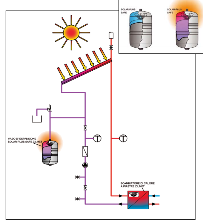

En cuanto a la instalación de vaso de expansión y purgador, mas de lo mismo, Sunrain suele trabajar los vasos de expansión con ZILMET, que según creo es lo que te han instalado, y esto es lo que dice ZILMET sobre la instalación del vaso de expansión. Una imagen vale mas que mil palabras.
