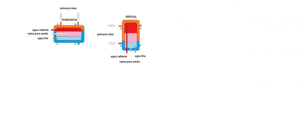

que el acumulador se pueda instalar en horizontal es posibe, tambien es posible que pierda el 60% de su eficacia si lo haces.(confirmalo con datos de fabrica y modelo) la empresa no se si tiene pagina web, pero si la tiene ,tu instalacion seguro que no esta en portada.
fijate las diferencias de prestaciones de un interacumulador vertical, pero instalado horizontalmente.Archivo adjunto 6634
es que cambia todo, desde la estratificacion del agua caliente sanitaria, la lectura real de temperaturas de sondas, e incluso la circulacion de primario solar seguro que tomas caminos preferentes y deja de circular por el 80% de donde deveria hacerlo.

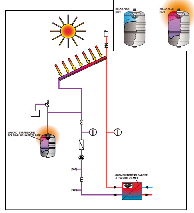

2o Problema. El deposito con Doble envolvente. En mi opinión personal, no me gustan este tipo de sistemas, el aislamiento es muy escaso en las zonas de doble envolvente, con lo que se forma un puente térmico entre el interior y el exterior del sistema, por lo que en los meses mas fríos es muy difícil acumular temperatura. Es como si nuestro deposito fuese una pila, y los amperios acumulados (ºC) se perdiesen por una derivación con el exterior. Creo que este tipo de deposito deben estar en interior. Seria interesante conocer el dato de perdida de temperatura por hora, mide que temperatura tienes a las 22h, y cuanto a las 8 o 9h de la mañana. Si es mucho seria interesante que te plantees construir un pequeño armario, para mejorar el aislamiento de la instalación.
En cuanto a la instalación de vaso de expansión y purgador, mas de lo mismo, Sunrain suele trabajar los vasos de expansión con ZILMET, que según creo es lo que te han instalado, y esto es lo que dice ZILMET sobre la instalación del vaso de expansión. Una imagen vale mas que mil palabras.
Archivo adjunto 6646
Mi consejo, ahora sabes muchas cosas, prueba, si obtienes resultados tal y como espero PERFECTO, sino veremos mas cosas.
