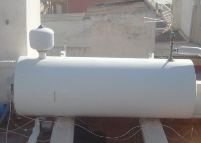

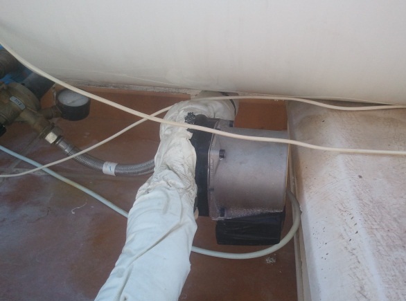

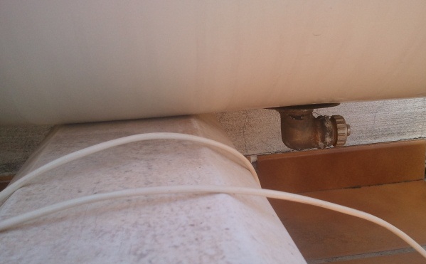

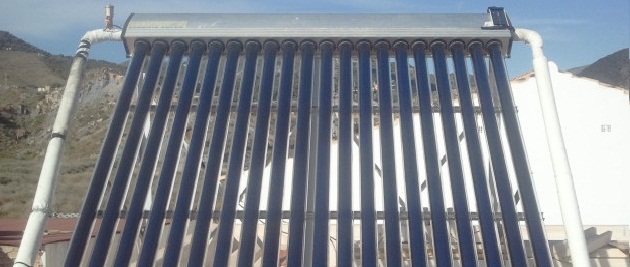

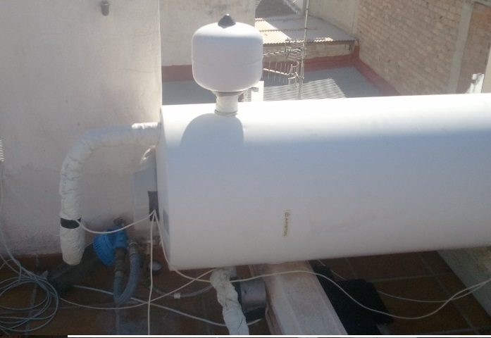

Hola a todos.
nohana3000 estas son unas fotos del sistema el cual es mas simple que el menanismo de un chupete.
Archivo adjunto 6620 Archivo adjunto 6626 Archivo adjunto 6622 Archivo adjunto 6627 Archivo adjunto 6628
y codos tiene 3 de 90º una T y 4 codos de 45º.
Aire en la bomba no tiene, ya que cuando arranca la bomba, en la gráfica se vé como baja la temperatura del colector hasta que cae a 4º por encima del acumulador.
Gracias a todos.

hola, esta instalacion pinta mal. el interacumulador esta instalado en horizontal y creo que es para instalacion vertical y no es lo mismo, son pocos los que se pueden instalar tanto horizontales como verticales.¿ como esta anclado ?
el vaso de expansion del primario tambien esta al reves y ademas no tiene purgador adecuado en primario, los cables por el suelo,¿ donde se alojan las sondas de temperatura? en fin cuesta creer que lo monto una empresa que sabe lo que hace.
aqui en el sur, tienes que hacerlo muy mal para que no tengas a.c.s con cualquier equipo.
saludos y disculpas si ofendi.

Hola atg2760 el acumulador es de doble envolvente y segun la marca si puede estar en horizontal, creo que es lo unico bueno que tengo, anclado... no esta a ningun lado, el vaso de expansion ademas de estar como lo puso, creo que es pequeño ya que es de 4 litros y el primario, mas o menos tiene en total unos 25 litros, lo del purgador no tengo ni idea, esos cables que se ven, los he puesto , para ponerle unas sondas para medir con el ordenador, las sondas una esta en el colector y la otra esta en el acumulador, y sí lo montó una empresa, que por desgracia cogí los datos de este foro, y para que todos lo sepan la empresa se llama ANPASOL , para ducharse lo primero que hay que hacer es mirar la centralita y pensar como nos duchamos y por suerte solo necesitamos el a.c.s. muy pocas veces ya que todos los dias nos duchamos en el trabajo y la verdad no me puedo ofender por algo que no he hecho ni soy responsable, y te agradezco mucho tu opinión.

Venga, la pregunta del millón, donde tiene ese deposito la sonda de control, lo digo porque como este en la parte de arriba mal vamos, tiene que estar en la parte de abajo, pues sino como va ha saber seguro que todo el deposito esta caliente.
Del vaso de expansión no voy a dar mi opinión.
Creo que tienes algo que esta mal instalado, no me gusta ver los acumuladores de esa forma, pero…. “doctores tiene la iglesia”, lo del filtro de “hilos”, ha sido cosa de ellos o lo has colocado tu, porque si has sido tu se te puede reñir y explicar pues no es tu oficio, pero…. como hayan sido ellos, es para matarlos y ¿los reflectores traseros de los tubos de vacío?, que pasa, que se los han ahorrado.
No sigo porque me “enciendo”.
Doy por supuesto que esa cosa verde que se ve es la válvula de seguridad tarada a “X” atmósferas, si la giras un poco debe de salir agua.
Vaso de expansión y válvula separados, hummmm, no será que el vaso de expansión es del circuito primario y el circuito de ACS carece de el.
