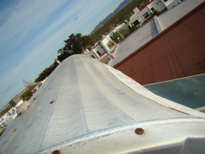

A ver con las fotos si hay suerte, me he subido a hacer fotos de todo y he encontrado un agujerote hecho a propósito que supongo que será de cuando el instalador a venido a darle el certificado de defunción al depósito, pero ya me he quedado mosqueado porque tampoco me han dicho nada. Entiendo que cuando dicen "comunicado" se refieren a que el depósito interior (por donde circula el agua caliente) se ha roto y "comunica" con el exterior, el del agua de la red. No sé si es el diseño habitual de estos aparatos pero al menos este funciona así, el serpentín que calienta el agua va a un depósito pequeño interior y es este núcleo el que calienta el agua del depósito exterior. Tampoco sé si esto de que se comuniquen es posible o no.
Desde luego no ha pasado nada de eso, pero sí puede haber pasado que se haya consumido agua caliente con algún corte puntual de la red, pero, pregunto ¿no hay ningún sistema para regular esto? creo que es inevitable que en algún momento de la vida del aparato se consuma agua caliente cuando hay un corte de la red y más cuando el 95% de los diseños son con el depósito en alto y dando presión a la red doméstica.
Archivo adjunto 6196
en esta se aprecia el combado del tanque

Veras, por lo poco que veo en las fotos, es extraño que haya colapsado el depósito, me gustaría saber como lo ha conseguido.
Si fuese mío “de perdidos al río”, partía por la mitad ese deposito para ver lo que le a pasado.
Como dice el profesor de un forero, “si no rompes, no aprendes”.
Lo siento, no puedo ayudarte, es la primera vez que veo eso.

Mucho me temo que aqui no a fallado el depósito, creo y casi puedo asegurarte que te han fallado las válvulas antiretorno,tanto la del acumulador que deve llebar en la entrada de agua fría el propio aparato, como otra de deveria de estar instalada junto al contador de entrada de agua. Yo he visto ese problema, se rompió la tuberia de la red de agua a un km. de la vivienda en cuestión, estando a un desnibel mas o menos de unos 40 metros por debajo del de la vivienda, tuberia de 110 mm " la de la calle" al romperse se bacía hacia ese punto, creando una depresión en toda la red que esta más alta, en este caso -4 kg que subciona todo lo que hay en la red, si las válvula antiretorno estan mal adios deposito. El caso que yo e visto, el contador lo había instalado la propia compañia suministradora de agua y no instaló antirretorno antes del contador, cuando sé les llamó se labarón las manos. El acumulador tiene que tener la suya.
Piensa si en esos dias que falló el acumulador se te fue el agua y ya nos cuentas.

Es una buena explicación, pero también es raro que no tenga por lo menos un par de antiretornos la casa, uno después del contador y otro en el termosifón, pero si es un edificio, lo normal es que el agua salga del aljibe o deposito del edificio hacia los diferentes pisos.

No e dicho que no las tenga, dije: creo y casi puedo asegurar que han fallado. No creo que el instalador del sistema solar no las haya instalado, pero un simple grano de arena incrustado en el asiento de la misma hace que no funcione.
