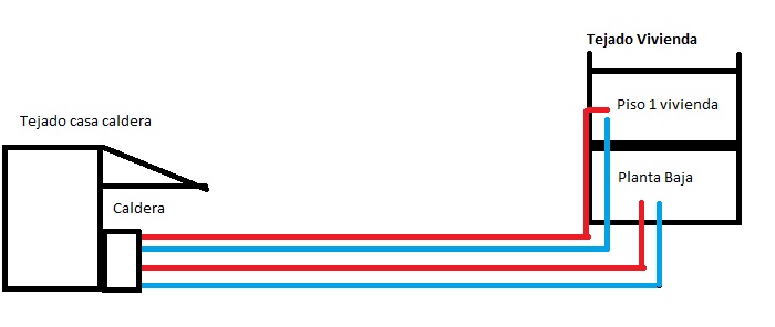

Hola! Hace tiempo que tenia pensado apoyar la calefaccion del suelo radiante con algun panel termico.
El tema es que se me ocurren ideas que no se si son descabelladas para adaptar el tema lo mejor posible a mi distribucion que es un poco peculiar.
Mi casa son 2 plantas de 20m2 y esta alejada unos 15 metros de la caldera que se encuentra en una caseta.
Fue un tema de espacio.. con 20m2 no me da para meter las 4 botellas de butano y la caldera en la cocina :)
Los tubos van soterrados y metidos dentro de tubo rojo corrugado y forrados de aislante termico.
Tengo 2 opciones: Poner la placa en el tejado de la caseta de la caldera o en el tejado de mi casa.
En el primer piso de mi casa tengo el purgador, seria un buen sitio para conectar en caso de montar las placas sobre este tejado.
Si lo montase en el tejado de la caseta de la caldera.. pues alli mismo se puede conectar, hay 2m hasta la caldera.
Pongo un pequeño esquema para que ademas se vea como van los tubos de la calefaccion a cada sitio.
Archivo adjunto 5932
La caldera es una Roca Novadens 2424F de condensacion alimentada por butano.
Me gustaria suprimir el gasto de butano al 100% pero no hay ningun problema en apoyar con butano cuando no haya sol.
Pregunta:
Por lo que he leido en el foro un deposito de inercia seria lo recomendable.
Conectado en serie a la caldera? En que punto? En la ida o el retorno?

Con una placa no haces mucho.Necesitaras mas placas para tener calefaccion.Y si quieres hacer algo mejor en la caseta donde esta la caldera,tambien si tienes sitio para meter un acumulador mas.

Hola donc, gracias por responder!
El numero de placas pensaba ir aumentandolo en funcion de como vea el ahorro que van generando.
Me gustaria saber si el acumulador se pone en el retorno del agua o en la salida de la caldera.

Para suelo radiante necesitaras un deposito.La caldera calienta el deposito y del deposito se va agua hacia los circuitos del suelo.

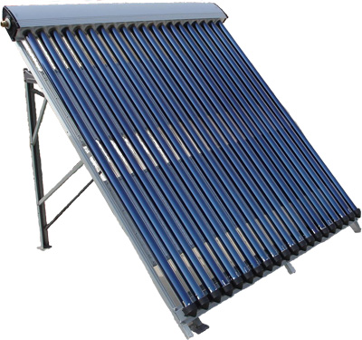

Hasta este año he tenido placas solares de apoyo para la calefacción, pero por motivos familiares (adolescente y mujer, más viejo maniático del “me ducho todos los días por si huelo”) y gracias al “porche solar” he decidido dedicarlos a ACS.
Para los 40m² que tienes y viviendo en una zona soleada te recomiendo que coloques un par de colectores de tubos de vacío sistema “heat pipe” de 21 tubos cada uno, no hace falta que le coloques acumulador ni intercambiador de placas, los puedes colocar en el mismo circuito, ojo, esto tiene mantenimiento, mi consejo es que le coloquen una serie de llaves de paso para que puedas aislarlos del sistema en verano y que el liquido caloportador (casi siempre agua) lo vacíes en los meses de calor, ojo, el agua que hay que vaciar es la que contienen los colectores, no el sistema.
Cuando vayas a utilizarlo de nuevo, añades de nuevo el agua, eso si, destilada y abres y cierras las diferentes llaves de paso y a funcionar de nuevo, te recomiendo que coloques un vaso de expansión de 50L con válvula de seguridad tarada a una atmósfera mas de la de trabajo de la instalación.
Si ves que te falta chicha añades un tercer colector, el vaso de expansión de 50L te puede aguantar perfectamente hasta 8 colectores.
Y el gas lo guardas para la noche.
Este es el colector, los hay de diferentes cantidades de tubos.

Esta claro que simplifica el tema montar como sugieres un par de captadores en serie y ale.. todo para dentro :D
Pero como controlas eso? La temperatura puede ser cualquiera y haber muchos altibajos.
Que cuestan esos modulos mas o menos?
