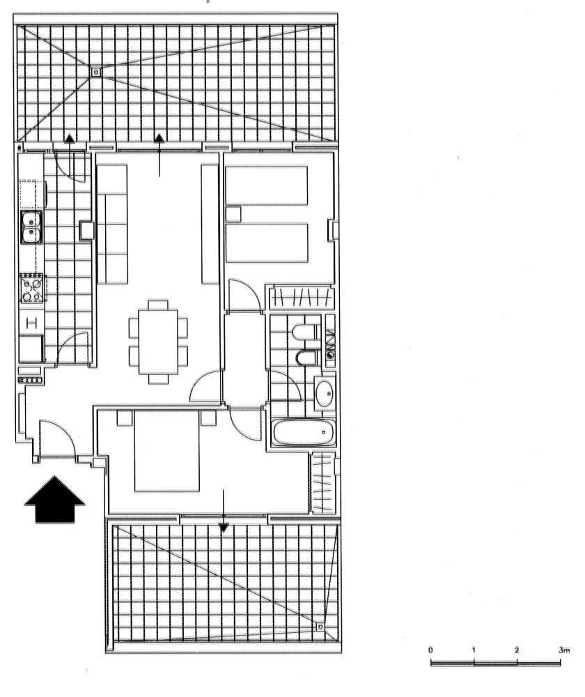

    Por si a alguien le sirve para echarme una mano más concreta, subo el plano:
    La terraza orientada al sur es la de abajo, la pequeña...
    Gracias a todos,

    El atico supongo que tiene gas(una caldera algo)?Si tu quieres y suelo radiante-refrescante puedes poner una caldera de condensacion,el suelo y una enfriadora y creo que sera lo mas economico.
    Otra variante es bomba de calor aire-agua inverter, un deposito para ACS y el suelo.
    Con energia termica mejor solo para ACS(no tienes espacio suficiente para placas) un equipo termosifon de 150L y un termo de 80L en serie y eso es todo.
    Con las 3 variantes tendras ahorro.

    Tienes otra opción menos ortodoxa.
    Si tienes que invertir en un termosifón + calentador de 80 l, te propongo que pongas solo FV directa a un termo de 200 litros.
    Esta idea se basa en poner 7 placas de 24 voltios en serie para conseguir los 230 voltios que necesita un termo.
    En tu caso, al querer cubrir unos 7 m2, necesitas 7 placas de 190 watios y 72 células.
    En invierno te va a rendir más que un termosifón y cubres esa terraza para darte sombra en verano de una forma más "elegante".
    El precio será por el estilo.
    Y con algún complemento más, en verano puedes ahorrar algo en la factura de la luz.

    Solo para ACS, porque querer calentar toda la casa con la energía solar de 7 m2 de exposición al sol, va a ser que no.
    Hace falta un depósito tan grande por la misma razón que hace falta una depósito también grande para un termosifón. Acumular agua caliente los días que hay sol, para tener ACS disponible los días de menos radiación, porque todos los días no hay sol suficiente para calentar el ACS que puedas gastar ese día. Además, podrías instalar el acumulador en otro lugar que no sea la terraza, más resguardado del frío exterior, con lo cual tendría menos pérdida de calor. Y además, te ahorras la instalación hidráulica desde casa hasta el termosifón. Con un cable desde las placas hasta el termo tendrías suficiente.
    Las placas que normalmente se llaman "para 24 voltios", trabajan a su máximo rendimiento a una tensión superior. Las de 72 células tiene un Vmp (voltaje a la máxima potencia) entorno a los 35 voltios, voltio arriba voltio abajo. Eso es en teoría, con una temperatura de las células de 25ºC.
    Como eso es difícil de conseguir por estos lares (tendría que haber una temperatura ambiente de 0ºC o quizá menos), realmente su Vmp baja un poco. En invierno puede estar sobre los 32-34 voltios y en verano sobre los 29-31 voltios, depende de la temperatura ambiente y también del viento.
    Así que calcula 33 x 7 = 231 voltios. Esta tensión también varia con la radiación, pero va a estar por los 210-240 voltios.
    Como ves, cuanto más frío haga, mejor van a trabajar las placas solares y más potencia te van a dar, justo lo contrario a los paneles térmicos.
    Eso si, es imprescindible que la potencia de la resistencia del termo sea igual o lo más parecido posible a la potencia solar instalada - 10% aproximadamente. De esta forma haces trabajar en el punto óptimo a los paneles solares. En tu caso, la potencia de la resistencia debe estar en torno a los 1200 watios.
    Y otra cosa también importante es que el temo no sea digital. Es decir, termostato mecánico y "prou".
    Creo que es una opción interesante, ya que de todas formas quieres hacer un tejado para que te dé sombra en verano. Por eso los paneles solares te pueden servir para darte sombra. También tienes que tener en cuenta la inclinación del sombraje. Como es en invierno cuando le tienes que sacar el mejor provecho, necesitas una inclinación de por lo menos 45º. Pero igual que si fuese un termosifón.

    Buenas, supongo que los complementos a los que haces referencia son unas baterias, etc... En principio no es mi idea poner baterías, a ver si nos toca la lotería y sale la ley del balance neto...
    Hay algún tipo de "mezclador" que permitiese, si pongo inversor a las placas, que cogiese energía de la red eléctrica en caso que faltase potencia, pero que en caso que sobre potencia generada, no permita salir hacia el contador de la compañía?
    Si la potencia generada es mayor que la consumida, hay algún tipo de problema? Me refiero a si las placas sufren más o algo si no se consume la potencia que generan. Supongo que no, pero la ignorancia es lo que tiene.
    Respecto a la instalación, no era mi idea hacerla yo cuando era térmica, ahora si es solar, quizas la instalación base no (placas) pero luego el resto de complementos puede ser que sí, ya que la electricidad no me da miedo, mientras que la fontanería me da bastante respeto (como siempre desconocimiento)
    Muchas gracias de nuevo,
    Un saludo,
    Un par de cuestiones que me vienen a la mente con esto:
    - Primero, no me encajan los 7 modulos, si son a 0,808m (según una ficha que he visto), necesitaría al menos 5,656m para poner los 7 módulos, pero solamente dispongo de 5,2m, por lo que mal empezamos...
    - Por otro lado, si pongo los 7 módulos en serie, la potencia (instantánea) que darían dichos módulos sería la suma de las tensiones de todos por la corriente mínima que genere uno de los módulos, no? Es que a ciertas horas, a uno de los módulos le da parcialmente la sombra, por lo que supongo que afectará a todo en general, esto supone algún problema?
    Maldita ignorancia
    Un saludo y gracias de nuevo
    Vaya faena! Quizá tambien te podrías apañar con 8 módulos de 60 células, habrías que estudiarlo... Estos módulos son de 1,65 x 1m.
    Tambien hay de 12 voltios de 1,20 x 0,54m pero te hacen falta 14 módulos, y te sale algo más caro.
    En fín, hay de muchas medidas, es cuestión de buscar hasta que te encajen, pero con la misma filosofía.
    Iré mirando medidas, pero tengo que tener en cuenta que todas las series entreguen la misma corriente, o da igual?
    Mmmmm... mal vamos con las dichosas sombras...
    Pero bueno. ¿A que hora más o menos le da la sombra en invierno, que es lo peor? ¿que cantidad de sombra (superficie)?
    Hasta las 10 de la mañana más o menos y un 25% de la placa.
    En varias series, lo que importa es que todas las series sean de la misma tensión (es decir, el mismo nº de módulos), la intensidad de cada serie puede ser diferente. Pero en cada serie, todas las placas deben ser iguales.
    O dicho de otro modo. En cada serie todos los módulos iguales. Todas las series con el mismo nº de placas. Pero cada serie puede tener diferente potencia total.
    Cita Iniciado por togarha Ver mensaje
    Va!!, eso no es nada, no te preocupes. Lo malo hubiese sido a las 13:00 y sombreando 1 módulo entero o más.

    Por cierto TOGARHA, no se si te ha quedado clara una cosa. Si decides embarcarte en una instalación para aprovecharla también para electricidad de la casa, todo de lo que hemos hablado de los 7 paneles pasa a la historia, porque entonces te da igual el nº de paneles, potencia y potencia del termo.
    En ese caso puedes poner la que tu quieras ya que el inversor o lo que pongas va a adaptar la potencia y la tensión que pongas a la línea de 230 voltios.
    Sí, eso si que lo tenía más o menos claro y puede que se la mejor opción, puesto que si en un futuro quiero ampliar a baterias, ya me haría falta el inversor. Voy a evaluar esquema en mano como quedaría el asunto...
    Además, he estado mirando lo del calentador de 200L y además de necesitar media casa para ponerlo (igual me supone alguna discusión) tiene una resistencia de 2200W, por lo que no llega con las placas
    Al final, empecé el post en solar-térmica, y va a tener de todo menos térmica, no se si cambiar de subforo :P y seguir con el tema, porque ahora estamos con FV y bomba aire-agua para poner el suelo radiante (que sigo pensando en ponerlo, donc no me abandones) y puede que sea lo primero en instalarse...
    Voy a hacer unas cuentas a ver como van saliendo :s
