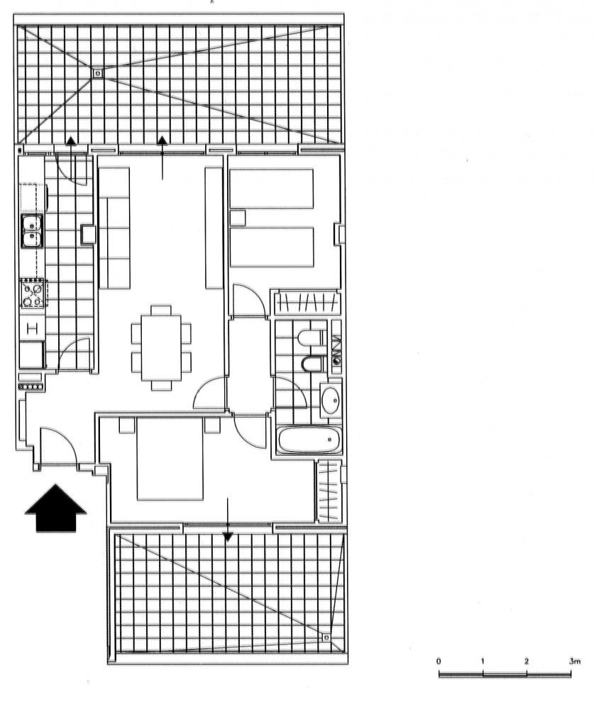

Buenas a todos,
Voy a entrar a vivir en una vivienda (ático 4º piso) de 55.83m2 que tiene una terraza de unos 13.7m2 (5.14x2.67m) orientada al sur de la que quería tapar más o menos la mitad, y puestos a taparla, había pensado en poner algún tipo de instalación solar en vez de un "tejado normal".
En principio había pensado en poner algo de térmica para ACS y así evitar dar de alta el gas natural, puesto que solo se utilizaría para el calentador.
También se me había pasado por la cabeza la posibilidad de aprovechar y poner suelo radiante (o radiante refrigerante, que he visto por ahí que también existe), pero me surgen "demasiadas" preguntas.
En principio el uso es de 2 personas, y es cerca de valencia capital.
Entre las preguntas que me surgen en un primer momento (y que seguro que me surgen más):
- ¿Hay suficiente espacio para poner algún tipo de instalación?
- ¿Es recomendable poner térmica para ACS o es preferible FV?
- En caso de ACS, ¿mejor por termosifón o no?
- ¿Se podría utilizar la instalación para llegar a calefacción o puedo ir olvidándome del tema?
- ¿Que costaría una instalación de este estilo (sea cual sea el estilo recomendado)?
Eso por ahora, seguramente conforme me vayáis contestando me saldrán muchísimas más dudas!!!
Un saludo y gracias por adelantado,

Si tienes 14 m2 y quieres utilizar la mitad, con 7 m2 para calefacción, olvídate.
Pero puedes poner más o menos la mitad para ACS y la otra mitad para FV con microinversores, en caso de tener contador de los antiguos de disco.

Siguiendo con vuestros consejos voy entendiendo lo siguiente:
- Me puedo ir olvidando de suelo radiante...
- Si quiero ACS tengo que poner un termosifón y después de este un calentador eléctrico (acumulador supongo ¿de unos 80L (dos personas)?)
- Para suelo radiante refrigerante, entiendo como demasiado lio...
- Podría mezclar ACS y FV, pero no tengo contador de los viejos de disco, así que nada de nada...
Por si a alguien le sirve para echarme una mano más concreta, subo el plano:
Archivo adjunto 5941
La terraza orientada al sur es la de abajo, la pequeña...
Gracias a todos,

El atico supongo que tiene gas(una caldera algo)?Si tu quieres y suelo radiante-refrescante puedes poner una caldera de condensacion,el suelo y una enfriadora y creo que sera lo mas economico.
Otra variante es bomba de calor aire-agua inverter, un deposito para ACS y el suelo.
Con energia termica mejor solo para ACS(no tienes espacio suficiente para placas) un equipo termosifon de 150L y un termo de 80L en serie y eso es todo.
Con las 3 variantes tendras ahorro.
Ahora tu decides.

Tienes otra opción menos ortodoxa.
Si tienes que invertir en un termosifón + calentador de 80 l, te propongo que pongas solo FV directa a un termo de 200 litros.
Esta idea se basa en poner 7 placas de 24 voltios en serie para conseguir los 230 voltios que necesita un termo.
En tu caso, al querer cubrir unos 7 m2, necesitas 7 placas de 190 watios y 72 células.
En invierno te va a rendir más que un termosifón y cubres esa terraza para darte sombra en verano de una forma más "elegante".
El precio será por el estilo.
Y con algún complemento más, en verano puedes ahorrar algo en la factura de la luz.

En verano ocurre que el agua de la red viene algo más caliente, la duchas son con agua mas fría y, sobre todo, que hay más horas de sol. Así que te va a sobrar bastante energía.
Para poder utilizar esa energía eléctrica en casa necesitas, como mínimo, un inversor de red, que inyecte a tu casa la energía que sobra una vez que el ACS ya la tienes caliente. Pero tienes que procurar que la potencia que consumas sea siempre mayor o igual que la que te está proporcionando el inversor en ese momento, ya que si no es así, la potencia se te va a ir por la red a la calle. Eso, aparte de ser ilegal, tu contador digital te lo va a contabilizar como energía consumida.
Luego, hay otras soluciones para que eso no ocurra, pero necesita más complementos que encarecen bastante la instalación, por lo que vas a necesitar un plazo de amortización más largo, aunque la factura de la luz te puede disminuir casi a 0 euros, dependiendo de la potencia solar instalada y del consumo medio que tengas en casa.
Sería un instalación algo más compleja. Yo no se la capacidad que puedes llegar a tener para hacerla tu mismo. O bien acudir a un profesional. Pero que sepas que poderse hacer, se puede.
La idea principal en toda esta historia, es que, con FV puedes tener ACS en invierno y energía eléctrica en verano, para A/A por ejemplo. Sin embargo, con energía solar térmica (termosifón) eso es imposible. Y además una buena sombra en tu terraza:)
Buenas, supongo que los complementos a los que haces referencia son unas baterias, etc... En principio no es mi idea poner baterías, a ver si nos toca la lotería y sale la ley del balance neto...
Hay algún tipo de "mezclador" que permitiese, si pongo inversor a las placas, que cogiese energía de la red eléctrica en caso que faltase potencia, pero que en caso que sobre potencia generada, no permita salir hacia el contador de la compañía?
Si la potencia generada es mayor que la consumida, hay algún tipo de problema? Me refiero a si las placas sufren más o algo si no se consume la potencia que generan. Supongo que no, pero la ignorancia es lo que tiene.
Respecto a la instalación, no era mi idea hacerla yo cuando era térmica, ahora si es solar, quizas la instalación base no (placas) pero luego el resto de complementos puede ser que sí, ya que la electricidad no me da miedo, mientras que la fontanería me da bastante respeto (como siempre desconocimiento)
Muchas gracias de nuevo,
Un saludo,
Un par de cuestiones que me vienen a la mente con esto:
- Primero, no me encajan los 7 modulos, si son a 0,808m (según una ficha que he visto), necesitaría al menos 5,656m para poner los 7 módulos, pero solamente dispongo de 5,2m, por lo que mal empezamos...
- Por otro lado, si pongo los 7 módulos en serie, la potencia (instantánea) que darían dichos módulos sería la suma de las tensiones de todos por la corriente mínima que genere uno de los módulos, no? Es que a ciertas horas, a uno de los módulos le da parcialmente la sombra, por lo que supongo que afectará a todo en general, esto supone algún problema?
Maldita ignorancia :(
Un saludo y gracias de nuevo
Vaya faena! Quizá tambien te podrías apañar con 8 módulos de 60 células:pensive:, habrías que estudiarlo... Estos módulos son de 1,65 x 1m.
Tambien hay de 12 voltios de 1,20 x 0,54m pero te hacen falta 14 módulos, y te sale algo más caro.
En fín, hay de muchas medidas, es cuestión de buscar hasta que te encajen, pero con la misma filosofía.
togarha
Mmmmm... mal vamos con las dichosas sombras...:quemao:
Pero bueno. ¿A que hora más o menos le da la sombra en invierno, que es lo peor? ¿que cantidad de sombra (superficie)?

Iré mirando medidas, pero tengo que tener en cuenta que todas las series entreguen la misma corriente, o da igual?
carlos6025
Hasta las 10 de la mañana más o menos y un 25% de la placa.
Va!!, eso no es nada, no te preocupes. Lo malo hubiese sido a las 13:00 y sombreando 1 módulo entero o más.
