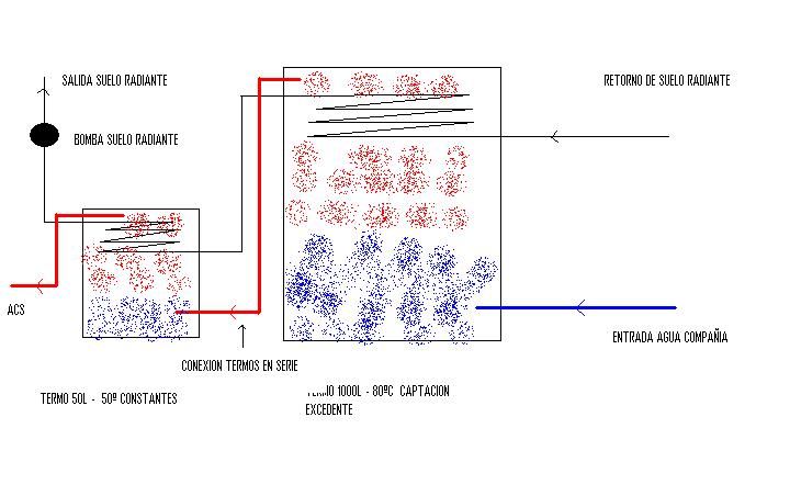

Buenas de nuevo.
Vengo con una ilustracion de la idea que tengo en la cabeza, a ver que me podeis decir.
Archivo adjunto 5833
Se trata de los dos termos citados, el pequeño que siempre esta caliente, y el grande que se calienta con excedente.
En cuanto a ACS, entra el agua de la calle al grande que estara mas o menos caliente, en funcion del excedente de captacion que haya recibido, con un techo de 80ºC, y de ahí, todo lo caliente posible pasara al segundo termo, que siempre deberá estar a 45-50ºC, por lo que el agua de consumo siempre tendrá esa temperatura.
Mi idea es tener una gran cantidad de agua en el termo grande a +50ºC y asi el termo pequeño se cebe de ésta y realmente no funcione nunca, aunque si por lo que sea, no hay agua caliente disponible, pues me asegura un minimo disponible siempre.
En cuanto al suelo radiante, siguiendo las indicaciones de otros foreros, he pensado que a traves de un serpetin se caliente en el termo grande con la temperatura disponible que haya, y posteriormente pase por el termo pequeño para que:
1.- si el termo pequeño esta más frio que el grande, le pasa temperatura, además de moderar la temperatura del agua del circuito de suelo radiante.
2.- si el termo grande esta más frio, pasar por el termo pequeño hace que subir hasta el limite correcto la temperatura de funcionamiento del suelo radiante.
Como la calefaccion de suelo radiante funciona a 30-35º no creo que haya ningun problema en calentar la casa de esta forma, además creo que como tiene una gran inercia termica, tanto para calentarse como para enfriarse, puede ser positivo el hacerlo funcionar cuando la captacion solar es más importante.
Ya me direis que os parece, donde fallan las ideas, y si tecnicamente es posible la construccion de los termos/serpentines del suelo radiante, ya que el seriado para ACS no comporta el menor inconveniente.
Saludos y gracias

hola muy buenas, ha visto los comentarios para calentar el suelo y acs desde un acumulador calentado por resistencias que dara luz unas placas. para suelo radiante necesitas un grupo de bombeo con una valvula de 4 vias para poder mezclar ida con retorno en unos 40 o 45 grados, a parte necesitas un vaso de ezpansion y valvula de seguridad tarada a 3 bar.
Respecto al acs si tienes oto acumulador necesitas una valvula de 8 bar y si salta mucho puedes colocar un vaso de expansion de acs .
no entiendo por que 2 termos , creo que los dos termos van a estar a la misma temperatura, y si estos van calentados por placas solares , ¿cuando no hay sol que?

Muy buenas mblade, suena interesante el planteamiento. Te expongo una serie de dudas que me surgen más abajo.
Pero primero ¿Podrías dar algún dato más sobre la casa y el resto de sistemas? Imagino que la casa cuenta ya con el suelo radiante y algún medio para calentar el agua. ¿Seguirías usando ese sistema de generación y complementándolo con tu invento de placas más depósito? De qué tamaño es la casa? Qué tal el aislamiento? Tienes idea de la demanda energética para calefacción en días de frío? El ACS, a día de hoy, es por termo eléctrico?
Dejando esos interrogantes a un lado, el tema de usar un depósito de 1.000 litros para suelo radiante, aunque parezca grande puede que no dé demasiado de sí. Unos cálculos: imaginemos que lo has puesto a 80º y que tiene energía útil hasta los 30º (si mandas a esa temperatura el agua hacia el suelo radiante, por simplificar). Eso te daría unos 58 kWh de energía para disipar en la vivienda a través del suelo. Digamos que la vivienda son 120m2 y la demanda de calefacción (con una aislamiento razonable) anda en los 50 vatios/m2 cuando hace frío. Esto supondría una demanda pico del suelo radiante en torno a los 6kW. Es decir a ese ritmo enfriarías el tanque de 1.000 litros desde 80º a 30º en unas 10 horas o, más o menos, un día de calefacción.
Imagino que la instalación de fotovoltaica que tienes en mente no generará ese tipo de excedentes en un día cualquiera de diciembre o enero, con lo que necesitarás algún otro medio de generar calor...
Por darte otro punto de contraste y poner la capacidad del tanque en perspectiva: si habláramos de 120m2 de casa, y una capa entre mortero y baldosa de unos 6cm de espesor (envolviendo a los tubos del suelo radiante), esta masa de suelo suma 7,2 m3 de "mortero" o equivalente, con una inercia térmica bastante considerable, y que necesitaría unos 4kWh de energía para aumentar su temperatura en 1º. Es decir los 58kWh del tanque de agua de 1.000 litros valdrían para elevar la temperatura media del suelo unos 15º (por ejemplo de los15º a los 30º).
Mi impresión es que igual te compensa mirar el tema desde el otro extremo también, es decir, con la instalación de paneles que planeas y la demanda eléctrica que puedas tener, qué cantidad de energía excedente podrías llegar a tener para los distintos meses (invierno y verano). Y una vez que tengas esas magnitudes, a groso modo, compararlas con las demandas para calefacción y ACS en esos mismos meses para ver de qué orden son.
No es mi intención disuadirte, sólo usar unos números gordos para ver los órdenes de magnitud y qué nos pueden sugerir las cifras.
