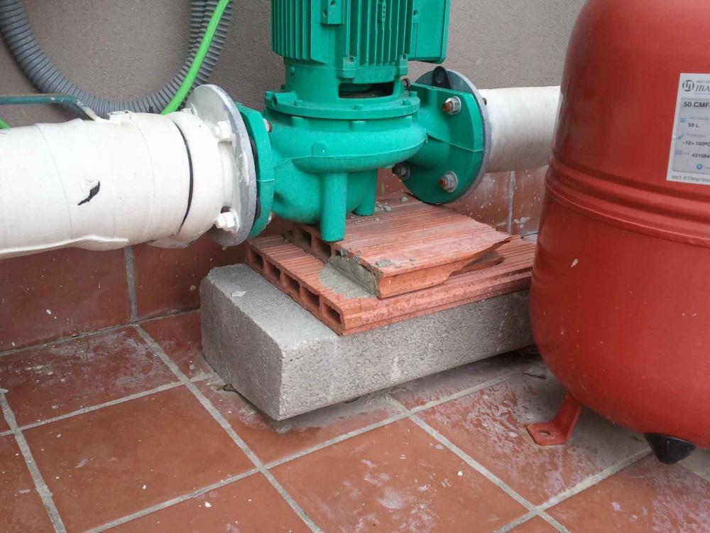

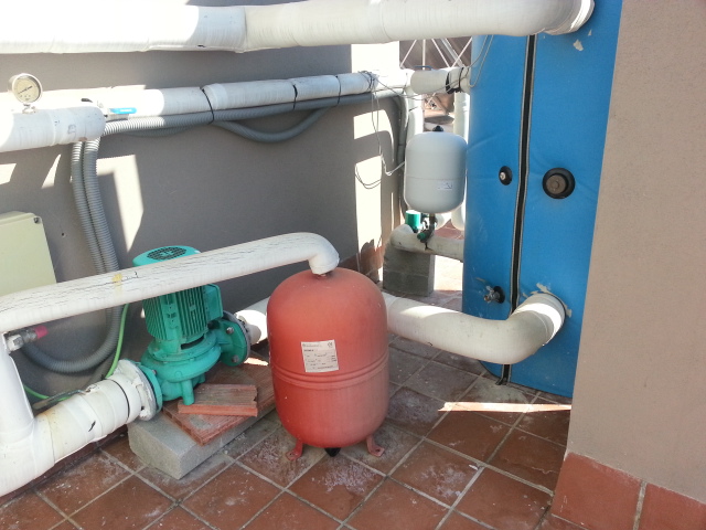

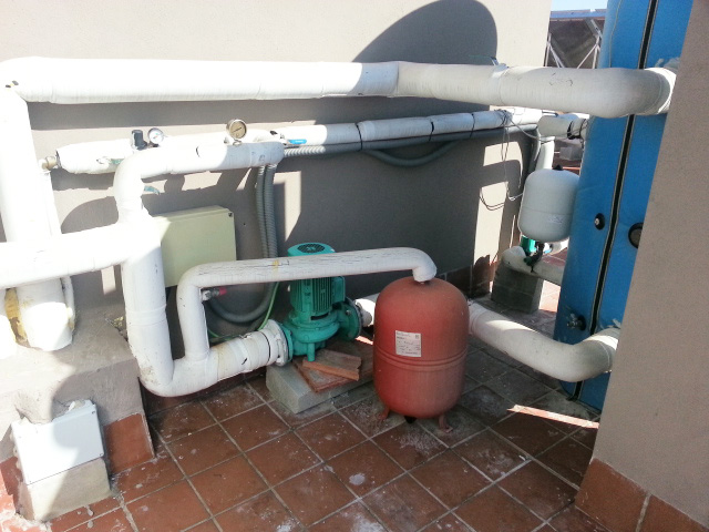

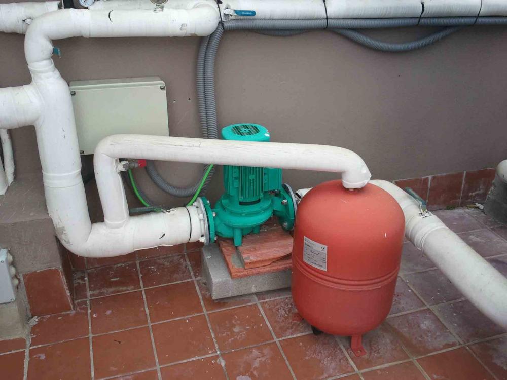

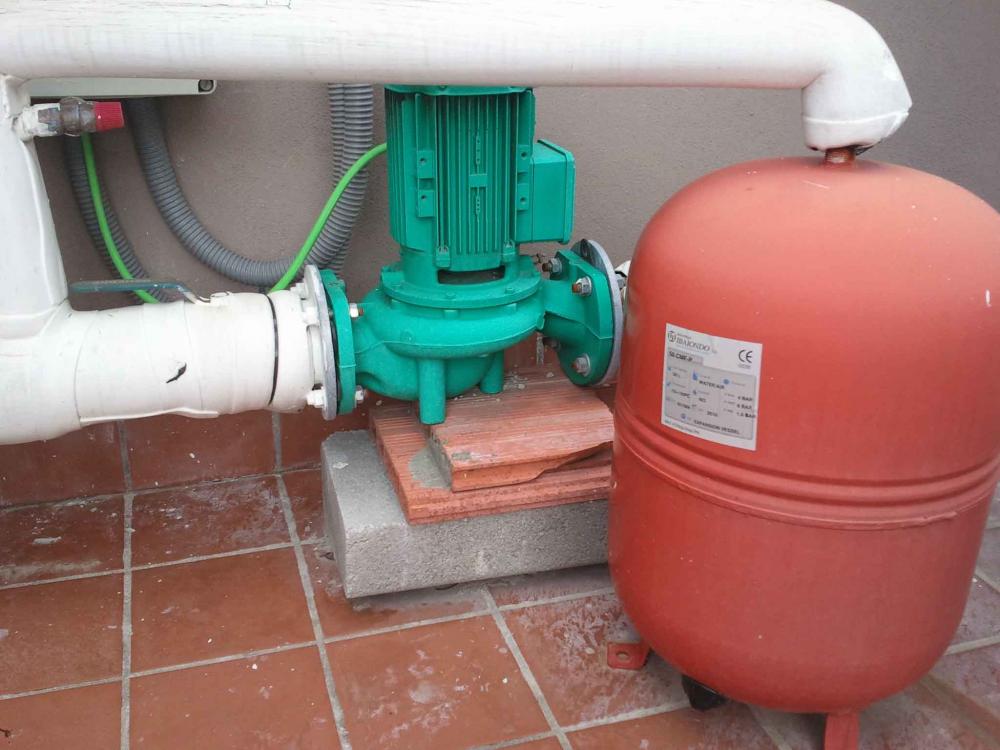

estas bombas de rotor seco hacen mucho ruido, es una bomba sobredimensionada para un solar. Con una bomba más pequeña y de rotor húmedo ya harías, notarías diferencia sin duda.
Para fijar esta bomba, deberías fijarla a la pared con abrazaderas isofónicas que agarren al tubo inmediatamente antes y después de la bomba, ahí ya qedará sujeta. Con dos soportes escuadra agarrados a la pared y de ahí con varilla roscada M8 le cuelgas las abrazaderas isofónicas q agarran la tubería y dejará de transmitirte vibraciones en el techo. Los soportes puedes anclarlos a la pared con taco químico y entre el soporte y la pared puedes ponerle también tacos de caucho, para evitar que transita vibración a la pared.

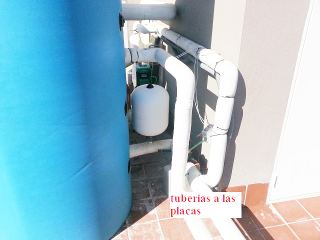

¿Esta bomba es de primario solar (la que va de las placas al acumulador) o la que lleva el agua del acumulador solar a los pisos??
