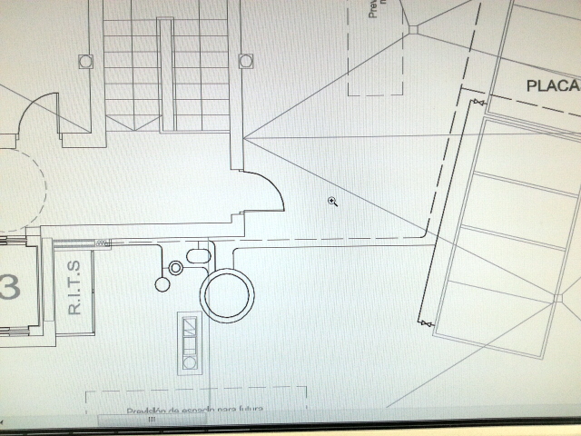

esto es lo único que tengo de esquemas, entre las fotos y esto mas o menos os hacéis una idea.
Archivo adjunto 5498
esquema de principio no hay?
pues no tengo nada, pero paso mas fotos, aver que tal

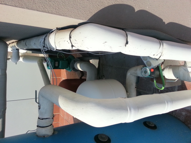

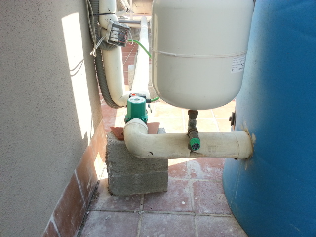

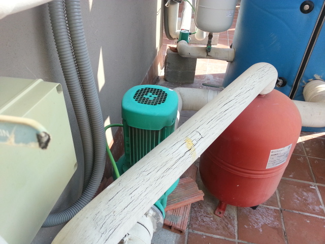

esta es la susodicha Bomba, esta se supone según el visado final de obra del piso es del circuito secundario y mi pregunta sera esta de caudal variable y por eso funciona 24h?
y esta
http://www.wilo-mexcio.com/www.wilo....t.xsl/2063.htm, segun siempre los papeles, esta esta es del primario, que opinais, puede ser .
Bueno, pues la q hace ruido es la de distribución, es una bomba demasiado grande y ruidosa, con una más pequeña y de rotor húmedo ya harías, incluso las hay q te darían las mismas prestaciones con nada de ruido.
Lo q la bomba de distribución esté siempre en marcha tampoco es correcto, ya q si en el tanque no hay temperatura ésta tendría q estar parada. Dudo q el tanque esté siempre a más temperatura q el agua de red.
Vaya pues todo queda claro entonces, esta claro que el tanque no esta a mas temperatura que la red por las noches y el tema de poner esta bomba me imagino que sera por que es mas barata que las mas pequeñas y menos ruidosas y a la hora de hacer un bloque de pisos siempre tiran hacia abajo con los amteriales..., pero vamos Al menos podían haber puesto una bancada que no transmitiera el ruido o vibraciones.
el lunes voy a hablar con el administrador de la Finca y voy a proponer que cambien la bomba o la bancada por el tema de ruido, por tema de ahorro de energia electrica(ya digo yo que si solo funcionara 14 h. Se gastaria menos en Endesa que si esta las 24h. no? , en principio intentare convencer a los propietarios sobre el tema del gasto eléctrico, ya os contare porque tal como esta la cosa de la dichosa crisis uff.
Hola. Esa bomba no es de velocidad variable pero es mas cara que una dr las pequeñas. Probablemente no puedas poner una pequeña porque no podra mover el caudal necesario para que llegue agua a las 24 viviendas. Lo mejor es lo que te comente. Un reloj. Por cierto vaya desastre de instalacion . Con la caja de conexiones electricas al descubierto y todo.
Para 24 viviendas y con factor de simultaneidad hay bombas de rotor húmedo q pueden trabajar perfectamente para ese caudal y no son nada ruidosas.
Claro, la cuestion seria saber si esa instalacion lleva simultaneidad o no. Para saberlo bastaría con tocar el primario del intercambiador o interacumulador de una vivienda, en un dia soleado y sin abrir el ACS de dicha vivienda. O directamente comprobar si ha instalada valvula de 2 o 3 vias. Si no está hecha con simultaneidad, para 24 vivendas puede que sean necesarios alrededor de 20 m3/h en distribución. De ahi esa bomba tan gorda.
Hay que ver lo que dá de sí una chapuza. Primero avisar a la empresa instaladora y que lo arregle. Es algo tan sencillo como poner una bancada con la base de goma y con unos silentblocks como llevan las bases de los aires acondicionados.
Si la instalación está bien dimensionada en estos meses tendriais que tener agua caliente día y noche.
En primer lugar decirte que como las conexiones de la bomba a las tuberías son embridadas, eso implica que las tuberías deben ser mayores de 2 pulgadas de diámetro, con lo cual según normativa deben llevar manguitos antivibratorios a la entrada y a la salida de la bomba.
En segundo lugar te han instalado la bomba con el eje de rotación en posición vertical, si la hubieran instalado con el eje de rotación en posición horizontal y con los manguitos antivibratorios no tendrías el problema de las vibraciones y posiblemente del ruido (siempre y cuando la instalación esté bien purgada y no exista aire dentro).
El ruido metálico que escuchas puede ser debido a la posición del eje de la bomba, hace que esta tenga mas probabilidades de entrar en cavitación.
Por último decirte que el depósito de expansión, si es del primario, debería ser apto para energía solar (suelen ser blancos), el que te han puesto es de calefacción (aguanta menos temperatura).
En cuanto a que la bomba esté todo el día funcionando y a falta de mas datos, puede ser que el control no esté bien programado si es que este existe
Efectivamente es la bomba de secundario y el vaso de expansión también.
No obstante la posición del eje de la bomba y los manguitos antivibratorios deben corregirse
jcjpavon a que te refieres con " la posición del eje de la bomba y los manguitos antivibratorios deben corregirse" como o cual es la forma de corregirlo?. ya sabéis que estoy recopilando toda la info para poder callar si me sale con historias a la empresa que monto en su día toda esta chapuza..
y de todas formas voy a intentar que cambien al menos la bancada esa de ladrillos y hormigón, sabéis donde puedo encontrar foto o tenéis alguna de otra bancada que este bien hecha ya que en internet no encuentro nada..
Os comento como dato también que el edificio tiene a su vez 5 portales o escaleras y en cada una de ello en la azotea tiene la misma instalacion de la energía solar acs que el mio(las fotos que os pase), unos hacen mas ruidos que otros, me imagino que por el tema de donde están colocados osea unos mas cerca de la pared que otros pero vamos que los 5 funcionan las 24h sin interrupción.
Hola que problema puede haber si se le quita la bancada esa de ladrillos a la bomba y se deja al aire?
Pues que le trasmitira los esfuerzos a las tuberias y uniones, dañándolas por fatiga. Alomejor te aparecen fugas, etc
