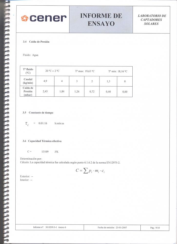

Buenas Tardes, Mr...
no se enoje conmigo, como comenté anteriormente, lo hidraulico me trae de penas... no se como es que soy ingeniero!!! jas jas...
bueno, mi nueva duda es la siguiente:
la gente de Promasol me envio el informe de ensayo, en la cual está esta tablita, que teoricamente muestra la perdida de carga...
tª fluido (agua) ºC 20ºC +-2ºC Tª Max.: 19,63ºC Tª Min.: 18,16ºC
caudal (kg/min) 4,90 4,00 3,00 2,00 1,30 0,00
caida de presion (mBar) 2,43 1,84 1,26 0,72 0,40 0,00
pues que no se si mi imaginacion, los clientes que entran al negocio y no dejan concentrarme, o bien mis nervios por estar al final del proyecto, no se cual de ellos (o los 3) no me deja ver más allá del arbol....
a ver si la entendí a la famosa tablita...
¿¿¿la "caida de presion" al 2,43 mBar es la "perdida de carga" a 243 mm CA???
echadme una manita, please!!!
muchas gracias y un saludo

muchas gracias Donc
una ultima preguntonta: ¿quedaría entonces en 238,31mm CA, a 20ºC, para un caudal de 2.43mBar?

Aplica la regla de 3 simple.
Re: Colector PROMASOL Modelo Titanio V-1 K, perdida de carga
genial. como ando, que ni me acordaba de eso...
2,43/0,09807 = 24,77821963903334 mm CA...
ahora bien.. me hace desconfiar el resultado... no se porque...
me suena mejor una perdida de 247,78 mm CA a que una perdida de 24,778 mm CA
¿alguien puede explicarme el porqué de mi intuicion?
un saludo... ahhh sorry que estoy pesao, es que mañana si o si debo enviar por correo el dichoso proyecto... muchas gracias a todos los que me estan echando una manita... otro saludo
La respuesta es correcta, si quieres mira Convertidor de Unidades - Herramientas de Conversión Gratuita la conversion da 2,48cmH2O
