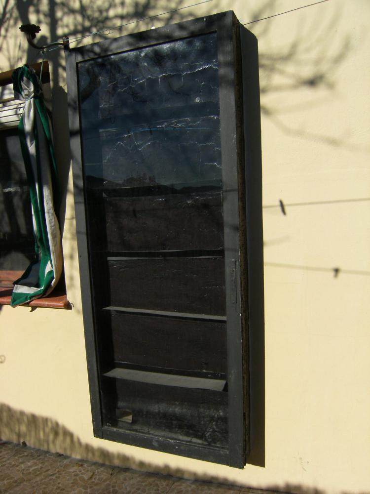

Aquí van unas fotos de un colector que fabriqué, y lo tengo instalado.
Hoy me daba 65º a las 11:30, mientras la temperatura exterior era de 8º.

Podrías dar mas detalles de tu colector, medidas, materiales, caudal del ventilador, m2 de la estancia donde lo tienes,....
Es por hacernos una idea de su rendimento en función de su construcción.

Como dije al principio, he utilizado mayormente material de reciclaje (vivo en el campo, y siempre tengo material sobrante!), y en este caso he utilizado una puerta corredera de aluminio de terraza (corté la parte baja fija!), el bastidor era de unos sobrantes de una pérgola, el contrachapado era de un armario viejo), el aislante era sobrante de una obra (porespán/polietireno expandido) de 4cm de alta densidad y luego utilice un sobrante de tela asfáltica. Básicamente estos son los materiales, a los que hay que añadir tornillería, cola blanca, silicona blanca y la especial (negra) de chimeneas. En espacios huecos puse espuma/polietireno.
Tengo fotos de la fase de construcción en otro ordenador, que subiré proximamente!

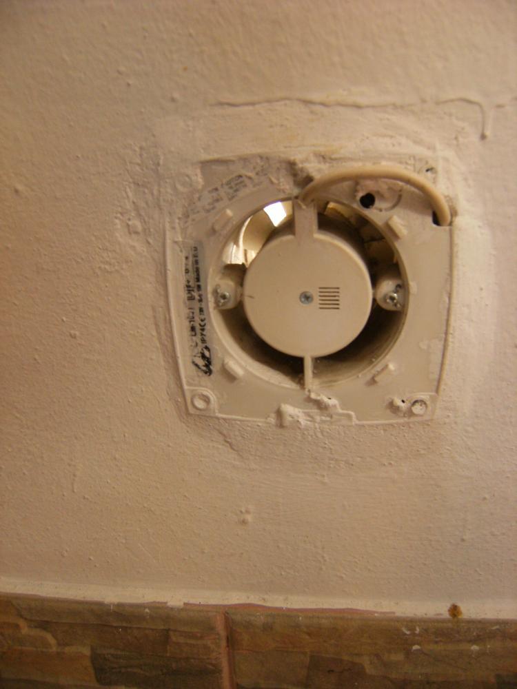

Las medidas exteriores són: 182 x 76 x 13 cm. El extractor es uno normal de aseo (LM100 de Leroy Merlin), y el contrl digital de AKO. Seguiré informando!!

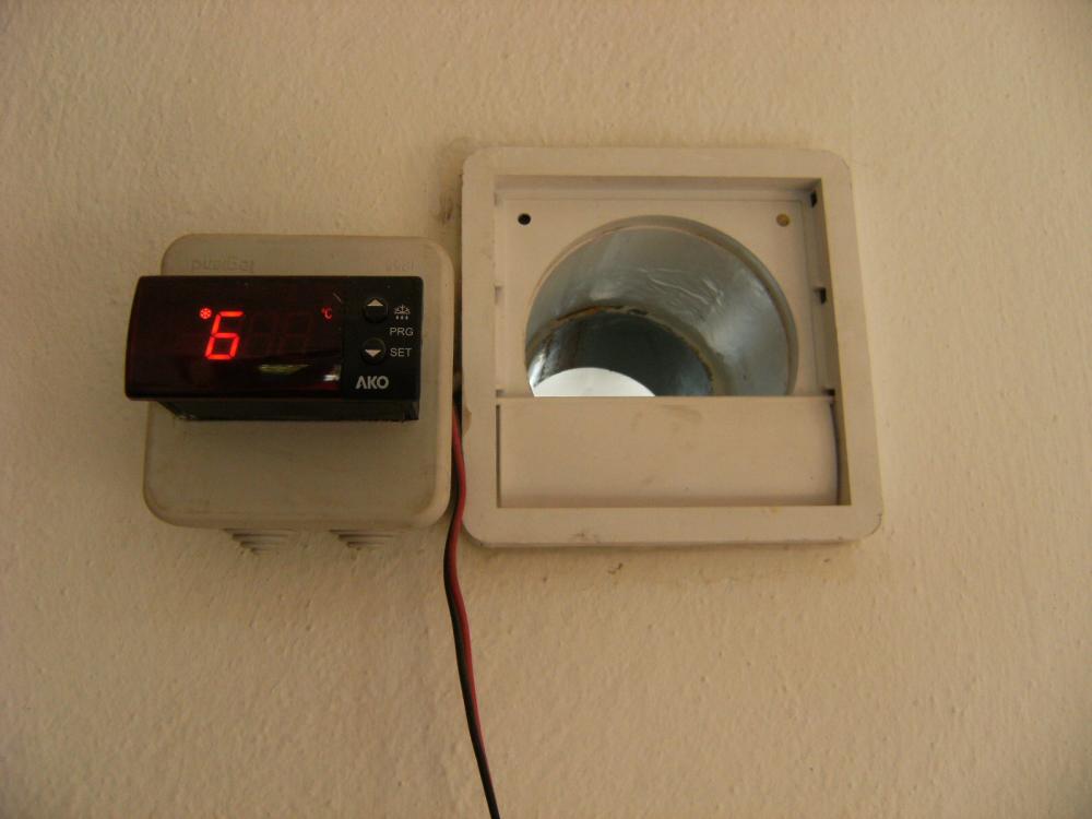

Por las prisas, hay algunos datos que no tenía a mano, y que ahora adjunto:
Extractor: LM100 (V)230 (W)15 (R.P.M.)2500 (m3/h)98 (m.m.H2O)3 (Diametro)100mm
Termómetro y Controlador Electrónico de Temperatura: Modelo AKO-1425 Rango de Temperatura NTC: -50ºC a 99ºC, PTC: -50ºC a 150ºC. (Este elemento hace que se dispare el extractor a una determinada temperatura, y corte el flujo cuando llegue a un valor mínimo deseable).
Estos 2 elementos fueron los más caros de todo, y faltaba por enumerar que incluidos en la instalación están los 2 adaptadores de 100mm (terminación rectangular) de plástico blanco. Los huecos de la pared están rellenados de espuma (para evitar la pérdida de calor!).
Asimismo, se colocaron 5 chapas (sobrantes de una estantería metálica), plegadas a 90º que servían de difusores (del ancho del hueco entre el cristal y la base de tela asfáltica), de forma que el aire que entra desde abajo, tenga un recorrido más largo en forma de "S". Se dejaron unos 10cm de hueco para la circulación del aire de sde la chapa al lateral del cajón.
Todas las juntas (tanto de la tela asfáltica, las chapas/difusores, entrada y salida de aire, y la tapa/marco de aluminio) se sellaron con "silicona neutra ALTA TEMPERATURA de Krafft" en color negro, para evitar la fuga de aire caliente.
También se sellaron todas las juntas y cortes que habían en el porespán.
He de añadir, que en el próximo que haga, no utilizaré la tela asfáltica, ya que tiene un olor intenso (que se va con el tiempo!), sino probablemente una chapa ondulada, del tipo de las puertas metálicas. También quiero probar con policarbonato (en lugar del cristal) que es más ligero.
Para la colocación en vertical, se pusieron 2 escuadras inferiores, y una central superior, para evitar el movimiento. Asimismo se selló toda la junta perimétrica del captador/pared.
Como la captación solar se reduce a unas 4-5 horas, estoy pensando en un modelo circular, para colocar sobre el techo, ya que este aprovecharía el sol todo el día.
Vistos los rendimientos, y el bajo coste de fabricación si se hace de forma "casera", yo insistiría en este tema, poniendo más captadores solares, ya que sino no llega a calentar una estancia! En mi caso, tiene 31m3!!!
¿Alguna pregunta? ¿Ideas para mejorar el rendimiento?
Aquel que quiera hacerse uno en casa, puede ir a cualquier almacén/fabricante de puertas y ventanas de aluminio, que tienen de las que desmontan, y las regalan, ya que si no tienen que tirarlas!
Hacen falta algunos utensilios (en mi caso, disponía de todo lo necesario), tales como: Taladro, Destornillador de batería, Sierra de Vaivén/Circular, Amoladora con disco de corte metálico, Alargadera con varias tomas eléctricas,Gatos de carpintero, Grapadora, Pistola de silicona, y luego herramientas como un martillo, destornillador, cuter y como no, tornillos y clavos. Creo que eso es todo!!

He llegado a tener en la boca de salida hasta 75º. En la foto, la temperatura era de 65º, pero la cámara me mostraba al tomarla una temperatura cambiante en los 5º últimos (saltaba de 65º a 64,9º constantemente, y la toma no registró el segundo dígito)!! Cosas de la tecnología.

Después de tu detallada descripción, lo más importante, es que funciona y calienta la estancia.
Por experiencia, el porexpan de alta densidad, no suele soportar muy altas temperaturas, pues a partir de 70-80 empieza a deteriorarse y arrugarse. Si haces más paneles, ponle fibra de vidrio o roca, recubierta por capa de aluminio. Prescinde también de la tela asfáltica, aparte de por el olor que dices, con el calor también se suele reblandecer, deformar y despegar.
Los codos y piezas de PVC también se pueden ablandar y deformar por el calor. Más si es en verano.
Para el termostato, prueba a usar el modulo de Cebek I-108, es el que he usado yo, vale unos 25 Eur. Lo puedes comprar en alguna tienda de electrónica o en alguna tienda on-line.
Ese ventilador da poco caudal, si haces paneles más grandes podrás poner otros con más caudal e incluso lo puedes regular con un dimmer o potenciómetro para ajustar temperatura de salida.
Los que pongas en la azotea, ponlos orientados al sur y con unos 50-60º de inclinación, aprovecharán al máximo el sol de invierno. Y no hace falta que sea redondo.
Una pregunta ¿que haces con el panel actual en verano? ¿lo cubres con algo? ¿apagas el ventilador?
