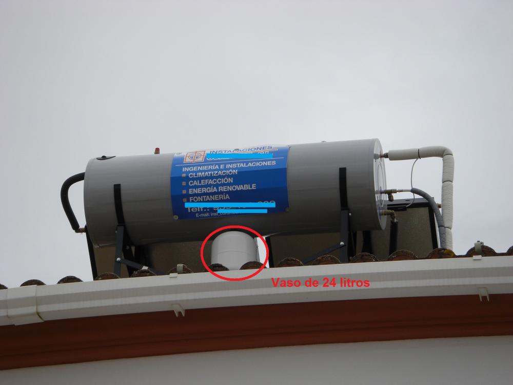

Yo además te recomendaría que le colocaras un vaso de expansión de 24 litros al depósito, evitarias en gran medida, que al sobrecalentarse el depósito, te expulse líquido solar por la válvula de seguridad. La ubicación es precisamente en la tuerca que tiene bajo el depósito. En este enlace lo puedes comprar por 22,5 € + iva + trasporte, unos 40 € aproximadamente. Valsan: Suministro y distribución profesional
Te quedaria como en la foto que te adjunto. Así es como lo monta el fontanero de mi pueblo, que tiene títulación para realizar instalaciones solares.

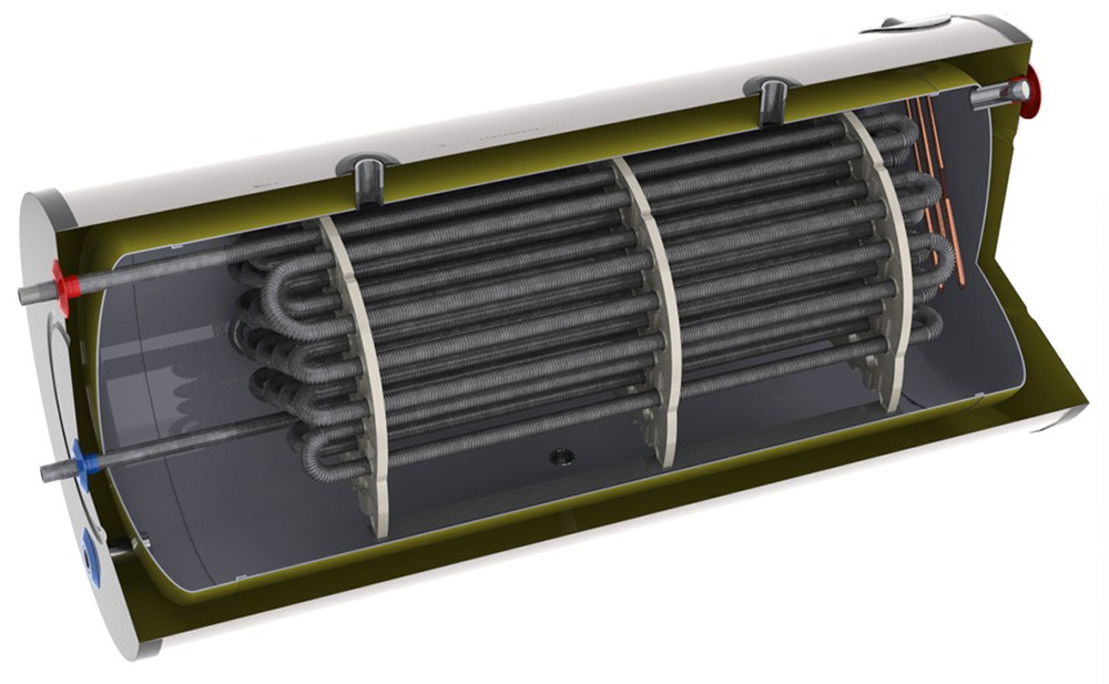

PD. Mira el interior del solimpeks
Archivo adjunto 9039
Los litros que ocuparan la cámara de aire serán los superiores, donde el agua está más caliente, disminuyendo algo el rendimiento. Además, como el acumulador pierda por sobrecalentamiento bastane agua, el sistema se puede llegar a parar. La toma de vuelta de los colectores está muy alta, si no está totalmente cubierta de agua+anticongelante, la circulación termosifónica puede llegar a detenerse, llegando en un caso extremo a ser cero.

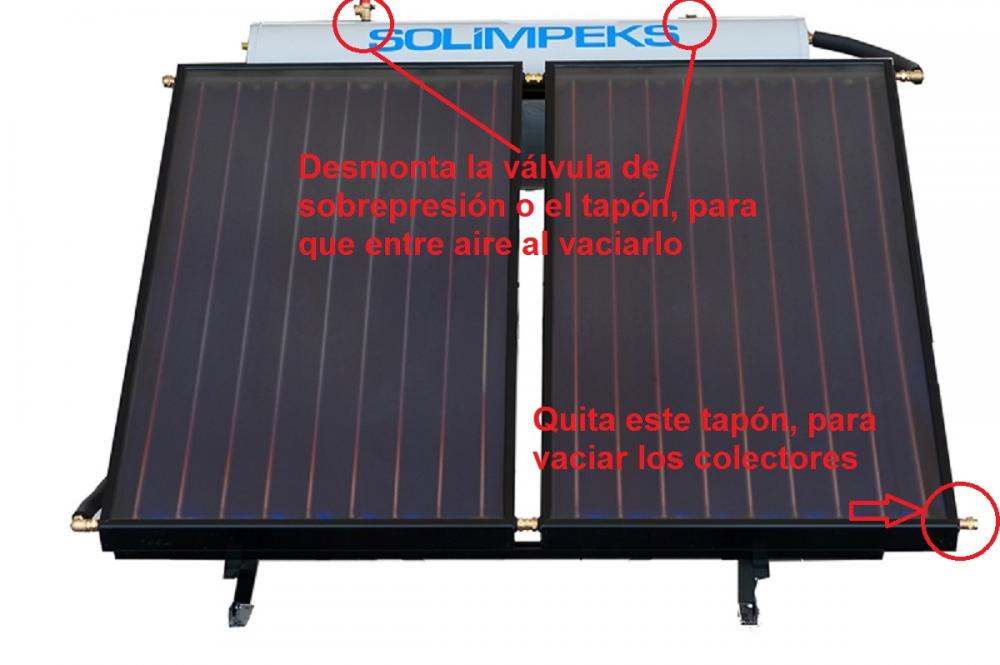

olmeca, te adjunto una foto donde te marco que tienes que desmontar para vaciarlo por completo.
Archivo adjunto 9040
Si tienes el vaso puesto, no lo quites, no es necesario. Cuando no tenga presión, la membrana interna no dejará que se acumule agua en su interior.
1º.- Quita el tapón superior o la válvula de sobrepresión, y después el tapón inferior. Se te vaciará por completo el tanque y los colectores.
2º.-Una vez vacío, enjuagalo un poco y vuelve a colocar el tapón del colector, siempre con la ayuda de 2 llaves. El tapón es de compresión. Llena un poco el tanque con agua y después el anticongelante. Sigue rellenado con agua hasta que rebose. Para que te sea más facil, utiliza un embudo durante el llenado.
Y la operación hazla temprano, un día nublado o con los colectores tapados, para evitar peligro de quemaduras. Tambien puedes hacerlo por la tarde, si la temperatura del agua acumulada no es excesiva.
Y sobre todo ten cuidado al apretar y aflojar el tapón inferior de la placa porque si en vez de apretar y contraapretar las dos tuercas giras el tubo corres el riesgo de romper el conexionado interior de la placa.
