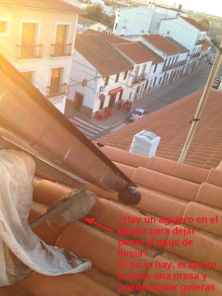

Re: Perdida de calor en ACS por la noche
Que tengas suerte GATO_4ROSES, si la fuga es pequeña creo que puede funcionar.
Por cierto, he visto una foto de tu instalación, y parece que tienes una presa en el tejado en la obra de fábrica del apoyo de las placas. Si no tiene un agujero debajo para que pase el agua, te puede provocar goteras cada vez que llueve.
Te adjunto foto
Archivo adjunto 8665

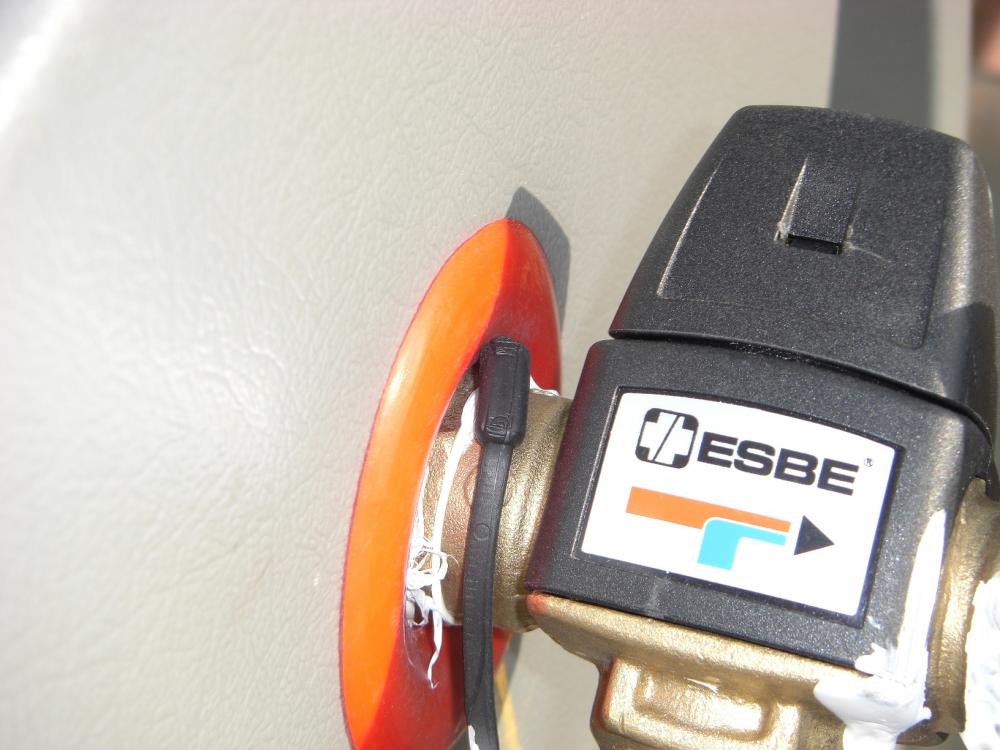

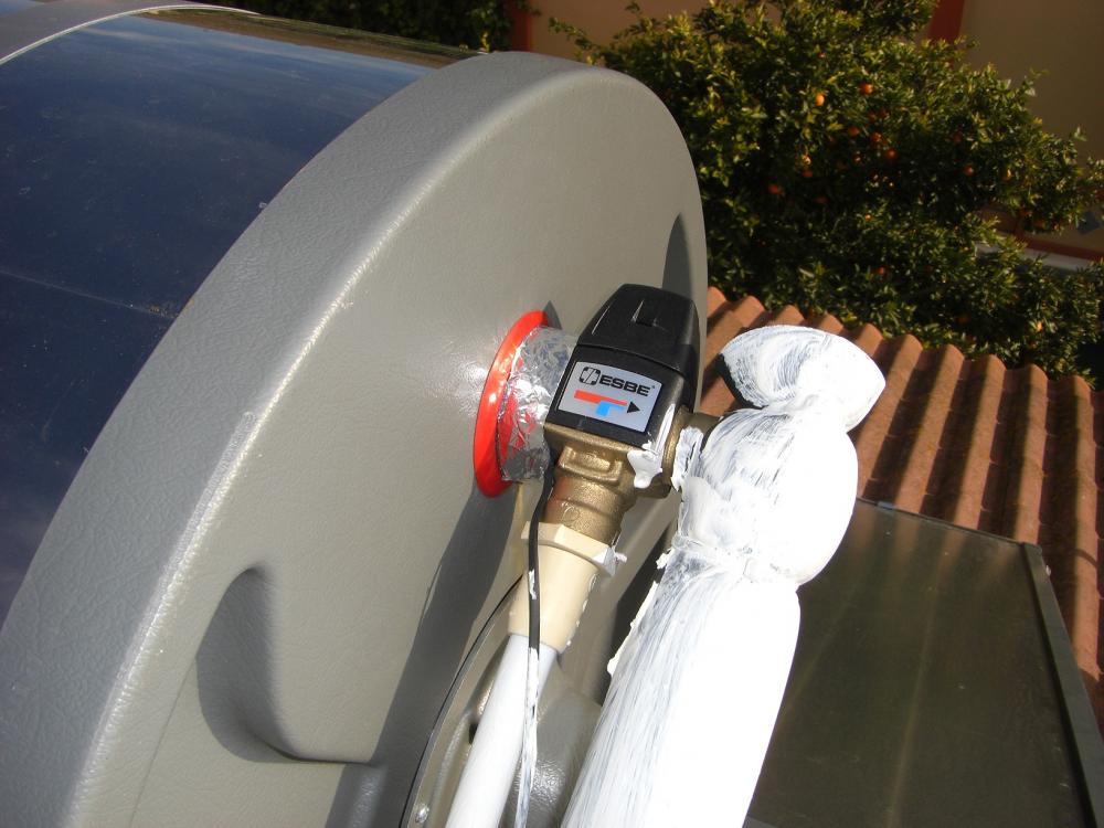

raqsof
Te adjunto una foto de tu instalación, y el lugar donde deberias colocar la válvula check, sin eliminar la que ya tienes montada.
Me temo que te va ha ser dificil colocarla sin vaciar el depósito, o ponerte perdido de agua. Tu sabrás, que ahora hace frio como para mojarse. Si no espera, y cuando subas el depósito, haces todas la mejoras juntas.
Y no cubras con tanto celo la raconeria con aislante, que ya ves que no necesario, y se trabaja mucho más limpio.
Archivo adjunto 8653
Lo del movimiento de los latiguillos de tu termo puede ser por los golpes de ariete, se producen cuando hay mucha presión en las tuberias en el momento de cerrar o abrir un grifo.
Eso se elimina con un vaso de expansión en el secundario.
PD. No se te ocurra quitar la válvula check del sistema de llenado, se te vaciaria el primario, ya que no tienes llave de corte en el otro extremo. Si quieres hacer la mejora ahora, mejor compra una nueva.
Ese tipo de “antirretorno” se coloca para evitar colocar el vaso de expansión, y no, no solo se coloca solo en los “de toda la vida” sino en cualquier sistema presurizado, es lo que yo llamo el “antirretorno” del “palillero”, el colmo viene cuando hay recirculación, llega un momento en el que da lo mismo si el grifo esta para caliente o fría.
Otra cosa importante, el vaso de expansión esta para evitar la sobre presión por temperatura y el golpe de ariete.
¿Cómo te va la nueva inclinación?

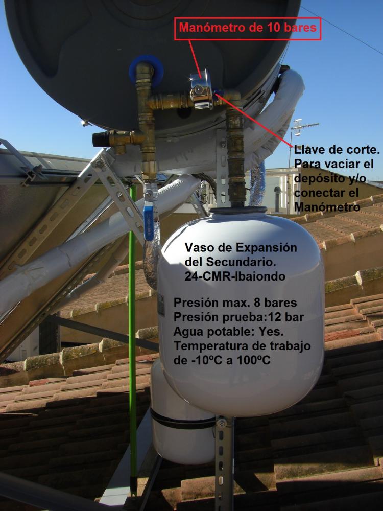

Hola mjrosg, pués aún no se si a mejorado algo. Llevo varios día con el sistema parado esperando unas piezas que se han perdido en la mensajeria.
Además de la inclinación le he realizado algunas modificaciones a las conexiones de los captadores con el depósito, ahora cada captador tiene su ida y retorno independiente, se únen justo en las bocas de entrada al depósito con una "T". Estoy esperando válvulas de corte solares para colocarlas en las "Ts". Mi idea es poder hacer un sistema drain-back manual. Por ejemplo vaciar un colector y dejar el otro funcionando, para no tener que andar tapando en verano o para experemientar, soy un poco inquieto y me gusta mucho trastear, pero con sentido común, aunque aveces se mete la pata.
Tambien le he añadido un vaso de expansión al primario de 8 litros, ya que me habia perdido 3 litros este verano. Espero que con esto se solucione en parte.
Tambien le he colocado un vaso de expansión al secundario de 24 litros y un manómetro. De momento he dejado la presión de mi red como está, que es de 5 bares, aunque ya tengo comprado un reductor para dejarla a 3 bares.
Hoy a las 13 horas he puesto ya el sistema en marcha por la impaciencia, pero el día ha estado supercerrado, sólo me ha subido 2 grados. Cuando vengan el lunes las piezas, tocará vaciar nuevamente el primario y colocar las llaves.
Y esta noche se me ha ocurrido una idea. He dejado aislado el termosifón, tiene sólo 20,7ºC de temperatura acumulada. Mañana si está bueno, lo voy ha dejar que suba para ir controlando que presión coge el depósito, y ver si puedo evitar la colocación del reductor de presión. Aunque con esta presión, según las formulas de Salvador Escoda, mi depósito de expansión deberia de ser justo el doble, de 48 litros.
Además, el fontanero que conozco me dijo que le pusiera 200gr de presión menos que la que tubiera en la red, y en el enlace de Salvador Escoda pone todo lo contrario, que le ponga 100gr más que la de la red. Y creo que esta última es la acertada, creo que tiene más logica.
Total, que ahora tengo el vaso con 4,8 bares y mañana quiero ver su comportamiento, y ver si tengo o no tengo que bajar la presión a 3 bares.
No quiero bajar la presión porque no sé si me darán problemas las termóstásticas del baño, al recibir por el agua fría 5 bares y 3 bares por la caliente. Y no quiera bajar la de toda la vivienda, que a mi señora le encanta baldear el patio con la manguera y como le baje la presión, me va a preguntar que porqué ahora hay menos presión, que que chapuzas estoy haciendo.
Bueno ya os contaré como me van los experimentos.

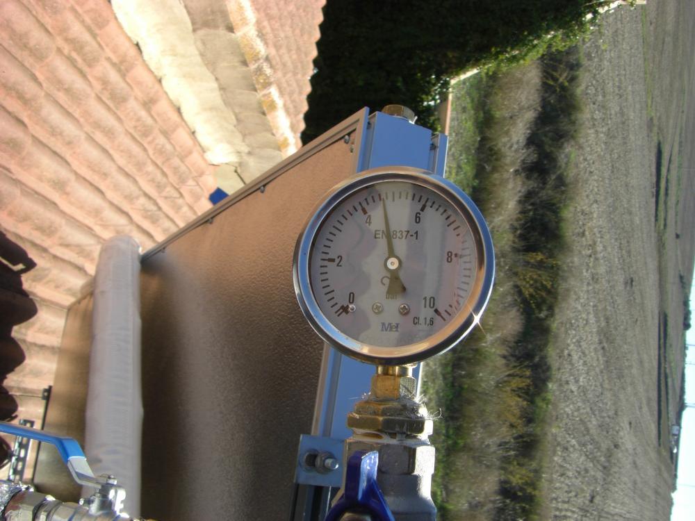

Oluis, tú y el fontanero que me aconsejó estáis en lo cierto sobre la presión de inflado. Me ahorro poner la reductora de presión. Un engorro menos, mantengo la presión de mi vivienda, y evito el posible mal funcionamiento de las griferias termostáticas de los baños por desequilibrio de presiones del agua fría y caliente.
Adjunto fotos del vaso y ubicación del manostato.
Archivo adjunto 8715Archivo adjunto 8716El manostato deberia estar vertical, pero se me terminaron los codos. Ya lo arreglaré.
Nota: el vaso, en esta condiciones tiene un volumen insuficiente para una subida de temperatura de 100ºC según las fórmulas, y sin consumo. Pero como esta condición hipotética, sin consumos y con tampoca temperatura inicio, es poco probable que ocurra, considero que todo está correcto. Y en un momento dado, para eso está la válvula de sobrepresión.

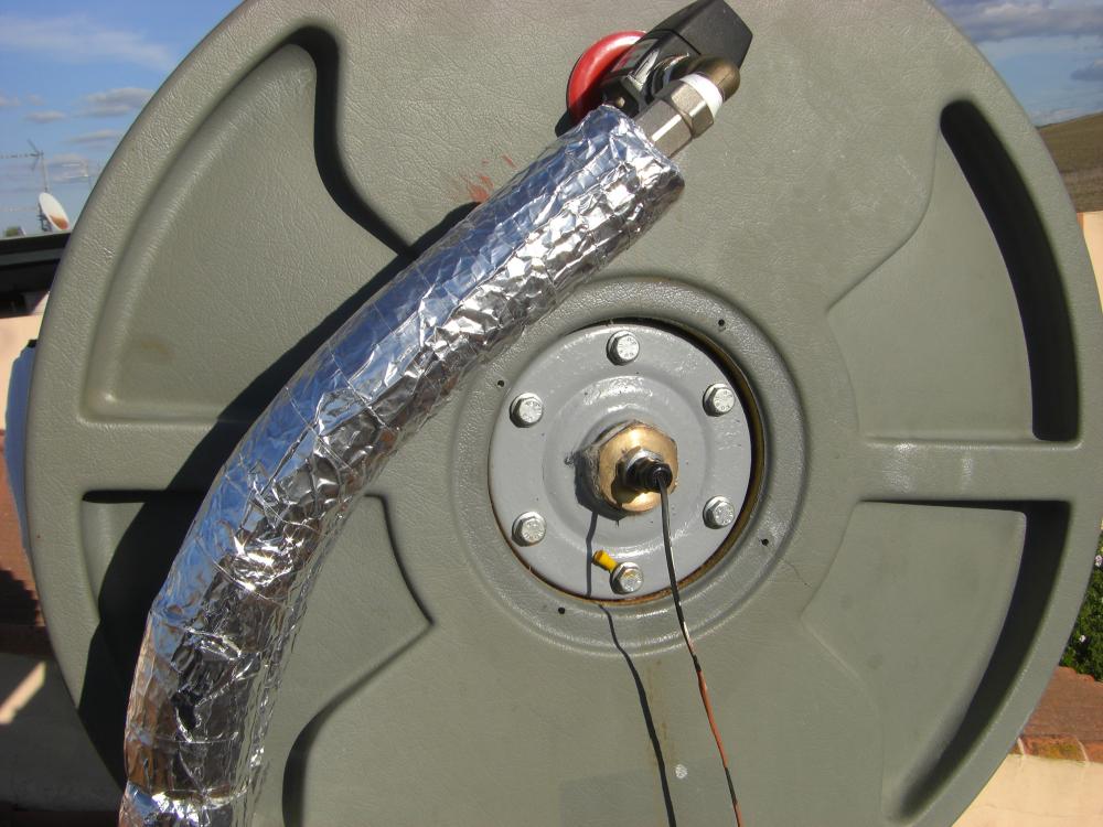

El mio lleva la vaina por el lateral en el tercio superior.
3 Archivos adjunto(s)
Yo lo tengo en el eje, donde iria la resistencia que no tiene. De hecho antes estaba cogida con un latiguillo a la tuerca, por presión. La sonda es de contacto, una pelotita alargada plástica.
Ahora, aprovechando que tenia que mover el depósito y vaciarlo, he comprado una tuerca reductora de una pulga y cuarto a media pulgada, y le he colocado un vaina. Sinceramente no he notado gran mejoria, sólo que antes tenia que reponer de vez en cuando el latiguillo porque se pasaba y rompía del calor. Y ahora ya no tendré ese problema. De todas formas ya compraré la sonda de punta metálica y cable de silicona, que es la correcta.
A mi el error que me comete es de al menos 10ºC. Tengo un termo solar Junker ajustado a 48ºC, y cuando el termómetro del acumulador me marca 38ºC, el termo no salta, sigue dejando pasar el agua sin calentar.
Lo ideal seria lo que tiene Oluis, en el tercio superior, pero yo no tengo donde colocarlo. A no ser que lo cogierra con un latiguillo en el tubo de salida del agua caliente, donde ya lo probé en su día, pero la medida tampoco era fiable. Cuando se consumia agua caliente, subía la temperatura del termómetro. Lo tenia colocado justo antes de la termostática, y forrado de aislante.
Archivo adjunto 8721Archivo adjunto 8722
Pelle, en tu caso, en la parte inferior, es donde los errores de medidas son mayores. Modificalo si puedes. Te adjunto una foto del mio, como está ahora.
Archivo adjunto 8720
