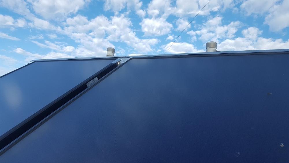

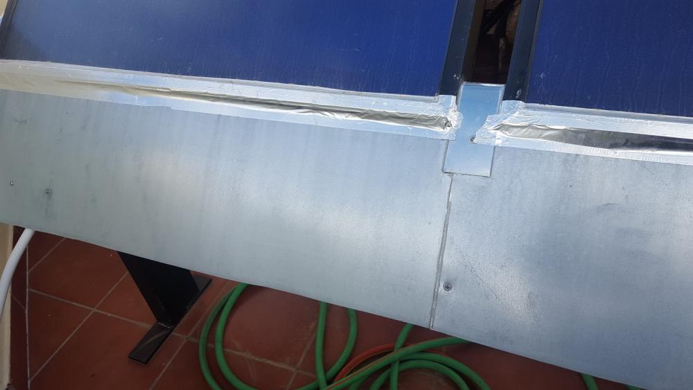

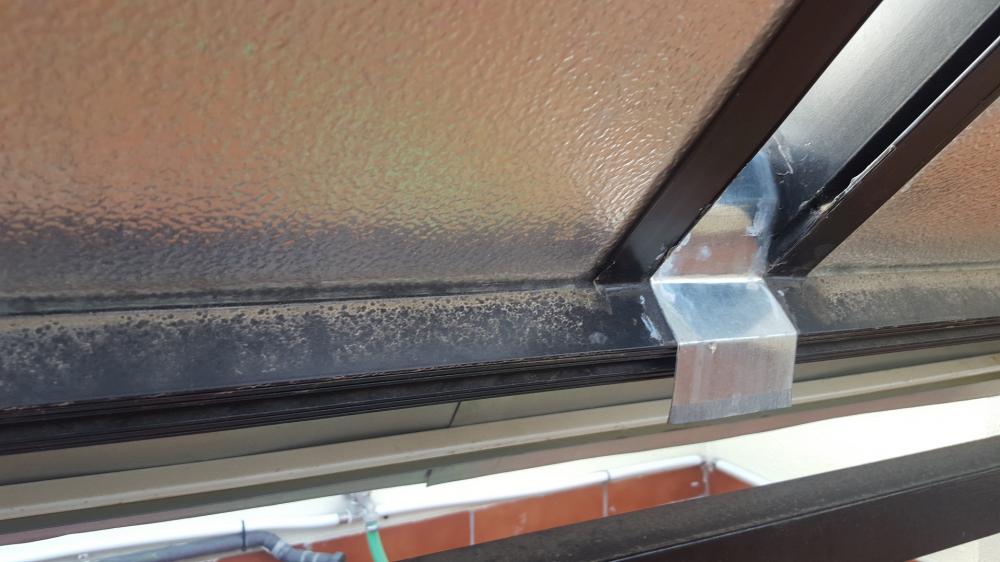

Buenas.
Después de todo lo que os voy a explicar que le he hecho a mis paneles para evitar la condensación en ellos, la verdad es que he conseguido bien poco.
He taladrado los perfiles sobre los que descansan los paneles, he sellado las esquinas con silicona y además he puesto una chapa galvanizada a modo de vierteaguas para que no llegue el agua de lluvia que baja de los paneles hasta los perfiles de apoyo. Además con cinta adhesiva aluminizada y silicona he unido el cristal de los paneles y la chapa, tapando la goma que une el perfil y el cristal.
Os muestro la foto
Archivo adjunto 13850
Los paneles por detrás también están sellados.
Archivo adjunto 13851
Y lo último ha sido poner una especie de sombrerete en la parte superior de los paneles para proteger las ranuras superiores de los paneles del agua de lluvia directa.
Archivo adjunto 13852
Sin embargo realmente poco he ganado.
Empiezo pensar si es posible que la condensación entre por el aislante aluminizado que cubre toda la parte posterior de los paneles.
¿Que opinais?.

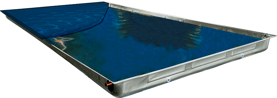

Los nuevos paneles Novasol tienen diseño tipo barco o monocasco.
El fondo y los laterales son de una sola pieza embutida de aluminio. El cristal vá pegado con silicona como si fuera el parabrisas de un coche.
Te adjunto foto
Archivo adjunto 13899
Los agujeros que ves en la parte inferior no son de ventilación, son para cogerlos con tornillos a los perfiles de la extructura.
La orificios de ventilación estan en los laterales y son parecidos a los tuyos, pero el ala que forma el cristal los protege bastante de la lluvia.
