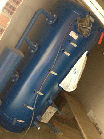

Hola, no me he olvidado de este hilo, ya he recibido hace unas semanas el acumulador con su intercambiador, realmente la pinta la tiene muy buena. Ahora mismo, con esto de las vacaciones la instalación está con un parón, espero que en Septiembre ya la tenga bastante avanzada......

Hola !!! , ya ha llegado el material!!!!, más vale tarde que nunca.... Pero ya hay cambios inesperados y sin previo aviso. Las últimas noticias fueron que los colectores heat-pipe hiban a ser de la marca Kaysun, resulta que he recibido colectores de otra marca que no he oído hablar de ella, APRICUS, alguien tiene alguna referencia de este fabricante??
A mi me da igual la marca lo que quiero es que funcionen bien y el mayor tiempo posible sin problemas.
Gracias por vuestra colaboración.

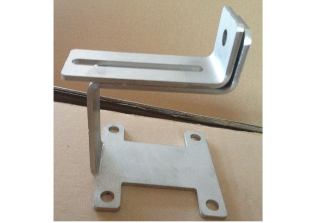

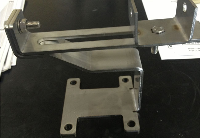

Hola de nuevo, hoy salió a debate los soportes para los paneles. Los famosos kit salva-teja, la cubierta de mi tejado es aligerada y lleva una capa de mortero de 3 cm. Y las tejas van colocadas sobre rastreles y no van tomadas con masa. Mi constructor propone tomar la tejas en donde van a ir colocados los mencionados kit y atornillar estos a ese firme. Existe algún otro sistema que evite el problema de las filtraciones por causa de colocar los kit?

Robertoviac:
El tema de sujeción de la estructura al tejado el algo que debe ser tratado con cuidado para evitar problemas en el futuro. Lo ideal sería que hicieras unos dados de cemento-hormigón y que este agarre directamente en la cubierta, por debajo de la teja. Pero también existe un método que consiste en taladrar la cubierta e introducir unas varillas metálicas de métrica 10 mínimo y sellar éstas con un producto químico que sella completamente la unión entre la varilla y el cemento dela cubierta, evitando así la entrada de agua. Es un método mas sencillo que he utilizado en muchas ocasiones y nunca ha dado problemas, pero vamos, si es para ti y tiene la ocasión de que te lo haga un albañil, yo te recomiendo que le hagas los dados mejor.
4 Archivos adjunto(s)

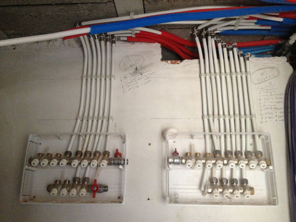

Hola de nuevo, bueno voy a seguir con mi bitácora, después de reunirnos con los calefactores, las dudas mas o menos me han quedado resueltas, pero atendiendo al consejo de DanielMC, al que le doy las gracias por su aporte he decido diseñarme y fabricarme los soportes del tejado, pues los que venían de fábrica obligaban a cortar la teja que tengo en la cubierta (Teja francesa mixta) y esa idea no me gustaba en absoluto, por eso decidí fabricar otros mas polivalentes (al menos para mi caso), y que evitan el cortar la cobija de la teja, ya que pasan entre las dos, y que me permitan flexibilidad de montaje y sobre todo facilidad de montaje y desmontaje, y a la vez que parezca que los tubos están "levitando" encima de mi tejado (No me gustan en absoluto los soportes comerciales ya que se ven demasiado para mi gusto), también preparé unos soportes transversales que van a facilitar bastante el trabajo a los instaladores (aunque no me lo reconozcan) ya que solo van a precisar una única llave de 13 para amarrar los paneles a los soportes ya instalados en la cubierta. (Os adjunto fotos del soporte mío y de el de fábrica para que aprecieis la diferencia). tambíen cuelgo unas fotos de como va quedando la instalación y una foto de uno de los protagonistas, el depósito tisun de estratificación, que si alguien a montado alguno se van a agrdecer todas las sugerencias posibles, ya que, aunque el distribuidor se ha ofrecido a dar soporte telefónico para su conexión, este depósito dispone de nada mas y nada menos que de 18 tomas.
Se agradecen comentarios.
Un Saludo. (continuará)
Archivo adjunto 5546Archivo adjunto 5549
Archivo adjunto 5547Archivo adjunto 5548
