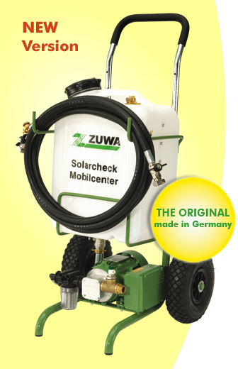

Alguien me hace el favor de subir una foto de la bomba que se utiliza para llenar el circuito primario?? Gracias.
Tal como dice el titulo, necesito la foto de dicha herramienta.
Tengo el problema de que viene el tecnico y usando dicha bomba me pone el sistema en funcionamiento (lo pulga), me dura funcionando unos 5 dias y el anticongelante del sistema primario deja de circular.
Me toca esperar de 5 a 10 dias que pueda volver a venir para en 10 o 15 minutos con la ayuda de dicha bomba volver a pulgar un poco mas el sistema, y me dura otros pocos dias.
Asi llevo meses, segun el tecnico hay algun problema en la instalacion pero estan hablando con el fabricante haber si viene un tecnico de ellos y dice que es, porque ellos no lo ven.
Mientras tanto yo soy el que se fastidia, asique he pensado en comprarme la "herramienta" para no tener que esperar a que venga el tecnico.
La que trae el tecnico es como una pequeña bañerita que tiene incorporada una bomba manual, con un manometro y la manguera que se conecta al circuito primario con una conexion de 1/2 pulgada. No se si habra de mas tipos, pero no encuentro tienda donde comprarla y algunas o no se enteran de lo que quiero o no me explico bien, asique me han pedido una foto...
¿Algun alma caritativa se apidada de mi? jejeje
Gracias por adelantado, saludo.
PD: Tampoco se muy bien como se llama para poder buscar en google, pongo cosas orientativas pero no doy con una foto de dicho objeto.

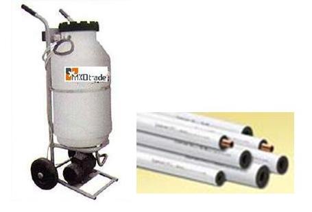

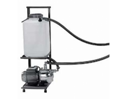

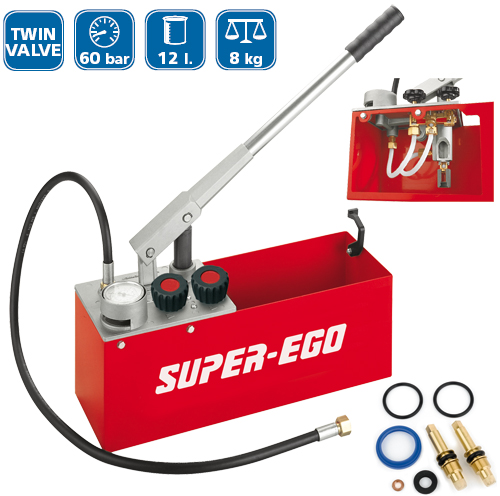

Buenas te dejo algunas manuales y otras automaticas. las automaticas son lo mejor, las manules son mas economicas pero si el circuito es muy grande, tardaras un ratillo...

Me imagino que lo que te pasa es que el instalador tiene un bombin de prueva de presión (la lata roja con la maneta de la foto de Plorenzo) esto en para comprobar fugas y hacer pruebas de presión en una instalación de agua, no para llenar y purgar una instalación solar. Para la insta. solar te hace falta el carro con la garrafa y la bomba electrica. Lo que le pasa a tu instalacion es que tiene aire el circuito, y cuando va tu instalador lo que hace es moverlo, pero al cabo de unos dias vuelve ha subir a la placa y para la circulación del circuito primario.Tiene que hacer un llenado y purga completa del circuito con una bomba como la del carro y no con un bombin.
Re: Alguien me hace el favor de subir una foto de la bomba que se utiliza para llenar el circuito primario?? Gracias.
Hola, gracias por vuestros comentarios.
Yo tambien creo que el problema es que tengo una bolsa de aire que se mueve en el sistema pero nunca llega a salir, pero el tecnico siempre se presenta con el bombin ese de la foto y hace la misma operacion.

Y ahora la pregunta del millon... teniendo en cuenta que es un poco desesperante la situacion en la que estoy. ¿Crees que si me compro un bombin, poco a poco podria ir sacando ese aire que tengo en el sistema? No me importaria dedicar 15 o 20 minutos cada vez que se pare el sistema, si el tiempo entre una parada y otra cada vez es mayor y al final llega el momento que me dura meses sin problemas. Esque tambien temo comprar el bombin y que no sirva de nada...

Seria lo correcto, pero si el tecnico viene y trae lo que trae una vez tras otra... ¿que puedo hacer yo?
