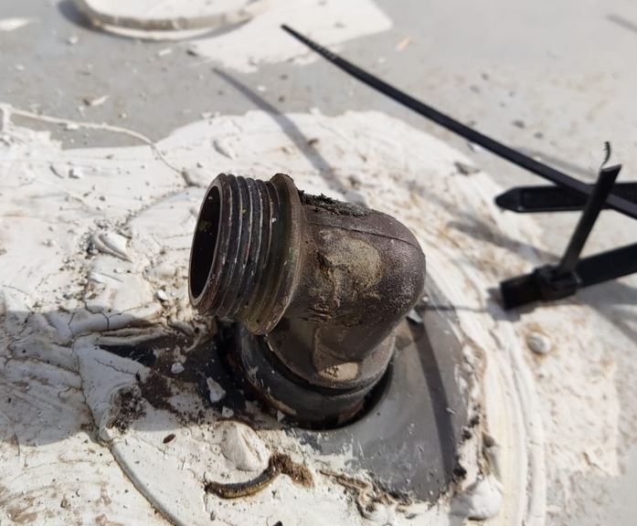

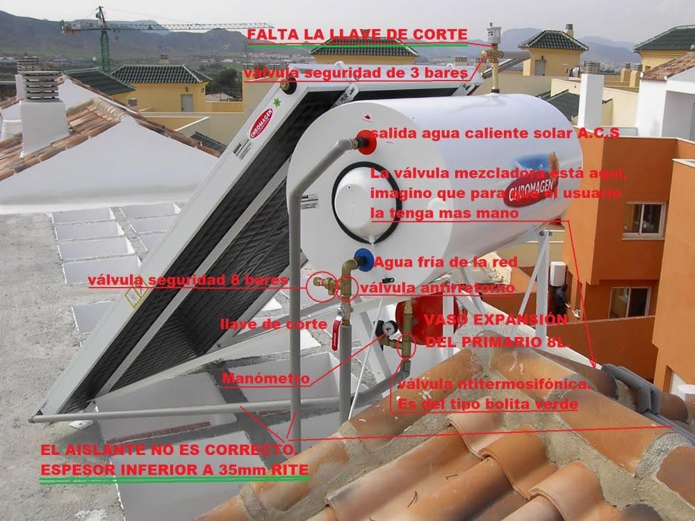

    Cita Iniciado por tiomiguel Ver mensaje

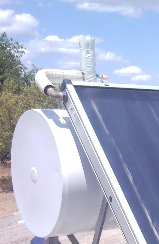

    El problema que tengo ahora es que, efectivamente, perdía -muy poco- por la entra superior del primario al depósito, pero he quitado la rosaca y no entiendo cómo va -es increible, pero es así. en su interior habçía uan goma de 1/2 pulgada deteriorada, pero el tubo va acoplado a un codo macho de 3/4 que entra en el depósito, y ahí no veo forma de qué arandela poner. tambien pongo imagen de la conexion superior
    Archivo adjunto 24517
    Archivo adjunto 24518
    Archivo adjunto 24519

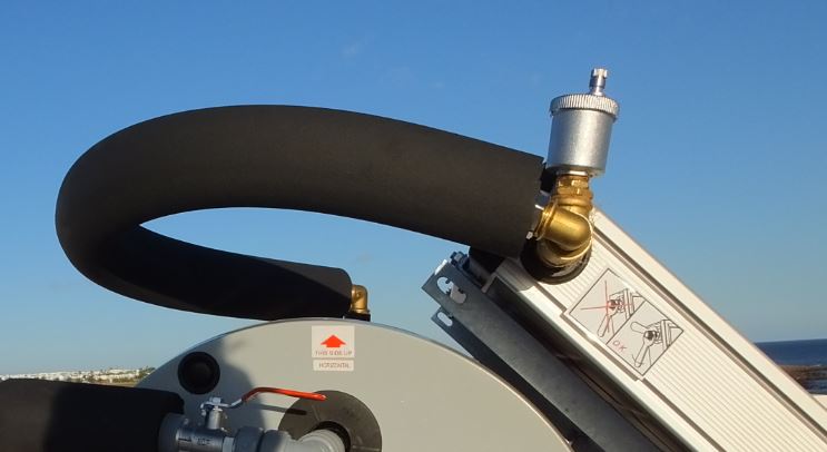

    Buenas! Te pongo unas fotos de como debe ser esa parte! Mia es la foto con el aislante, la otra la he encontrado por el foro. A tener en cuenta la alargadera que sale del deposito para que quede mas alta esa toma que la salida del panel, y el purgador tiene que estar en el deposito ya que va a ser la parte mas alta. Según lo tienes puede coger una burbuja de aire en esa curva y deja de funcionar.
    la pieza que has quitado será de 3/4, por eso para volver a ponerlo busca una junta de cartón buena de 3/4 y es solo apretar con la parte macho del codo.
    Pero te recomiendo cambiar la forma para que funcione bien. Estos termosifones son algo especiales y si no se montan bien suelen dar problemas.

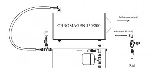

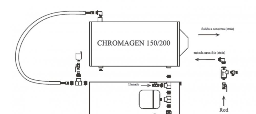

    Muchas gracias por las fotos. Efectivamente, lo ideal es lo que propones, pero requiere un alargador, ya que la entrada al depósito queda más bja. Por eso me han colocado el purgador a la salida del captador, pero eso es lo que indica el fabricante CHROMAGEN
    De todas formas, lo que mas me está costando es lograr la estanqueidad de esas dos conexiones -la que sale del captador y la que entra en el tubo- Es de 3/4 pero las superficies de contacto entre el tubo de cobre y el codo de entrada/salida no me convencen
    He probado con arandelas especiales de teflon, y voy a probar mañana temnprano con juntas de cartón, a ver si soy capaz de darles en punto de apriete justo para que no haya pérdidas... Porque, como bien dices, en estos equipos cualquier pérdida, por pequeña que sea, es nefasta, y no es plan de tener abierto el autollenado, que ala larga destroza el equipo

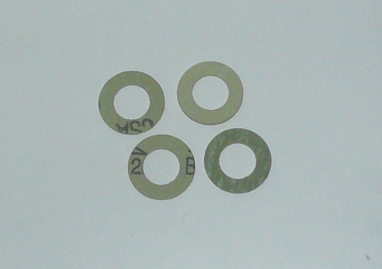

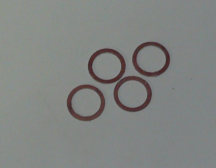

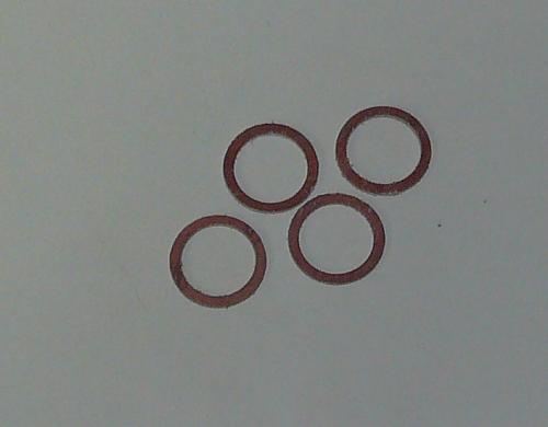

    La unión entre el codo y el tubo no debería ser muy problemática. A lo mejor lo que te pasa es que el codo al tener un reborde al final de la rosca con una junta solo no te llega a cerrar. Puedes poner dos juntas si así lo necesitas sin problemas y si son de cartón y anchas mejor!
    ya nos dirás si lo resuelves!
    Me pierde agua el circuito primario.-ancha.jpg Ancha

    MUCHAS GRACIAS. En la unión al depósito he puesto una junta de teflón que me ha dicho un amigo que es especial para alta temperatura, y por ahí parece que no pierde. En la salido del captador he utilizado una de cartón... Parece que no pierde. el tiempo lo dirá. Si el primario no pierde la presión de llenado, entiendo que no hay fuga.

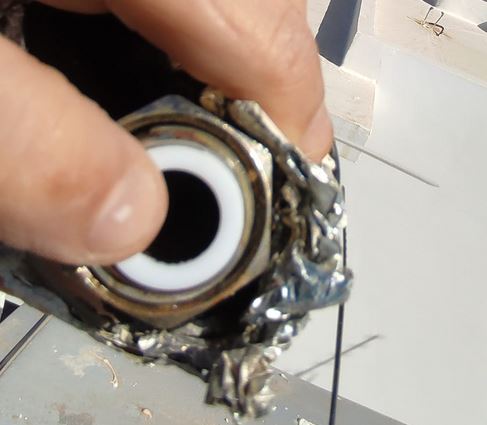

    Bien, rehice las conexiones del primario -algunas son complicadas porque apenas hay superficie de contacto entre la junta y el niple- Utilixé, sigiendo consejos del foro, en algún caso dos juntas. el caso es que apreté bien todo, llené a 1,7 bares... y ha pasado toda la noche y no ha bajado nada. Creo que ya está estanco.
