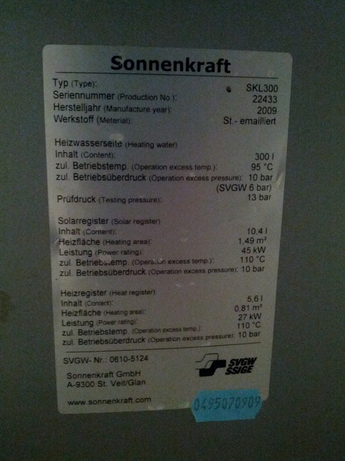

Simplemente añadir que lo que tengo en el sotano visible es exactamente esto:
Acumulador Solar 300l Sonnenkraft y grupo solar en Granada - Segundamano.es - 25262854
Siento haber soltado este rollo, pero no se por donde tirar, demomento lo tengo desconectado para comprobar que el consumo electrico baja al desconectarlo.

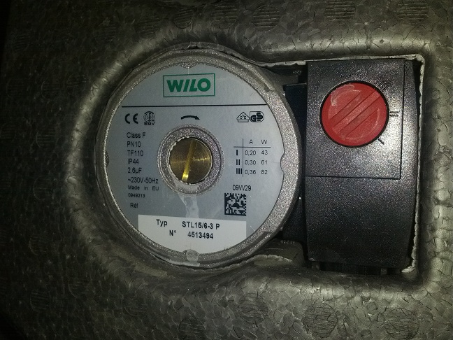

Lo unico que tengo conectado es un frigorifico pequeño, dos televisores y un par de regletas de estas que tienen un interruptor para una lampara y para poder enchufar la cafetera y un microondas. A excepcion del frigorifico, lo demas tiene un poco de uso los fines de semana. Todas esas cosas que comento estan conectadas desde hace meses, no le encuentro ningun sentido al excesivo consumo de electricidad....
Esta es una foto de la bomba. Hay lo unico que entiendo de portencia es que la rueda roja tiene tres posiciones I, II y III, y en funcion de la posicion que tenga consume 43, 61 u 82 W. Supongo que esa W son watios y la A son amperios, no se si sera mucho suponer. La rueda roja esta en III porque asi me la he encontrado yo, no se si se podria mover, imagino que no... en tal caso, ¿tengo un consumo de 82w/horas por la bomba?
Archivo adjunto 4733
¿A que te refieres con lo de una resistencia en el acumulador? ¿Que el acumulador hace la funcion de calentador y calienta agua usando electricidad? El acumulador tiene esta pegatina donde habla de consumo electrico (o eso me parece...), pero nose.

Teóricamente el consumo de toda tu instalación solar es el de la bomba. Las posiciones son para variar la velocidad y así que el caudal que va por el circuito sea mas rápido o lento, déjalo como estaba. Me da curiosidad el resultado de la prueba, a ver que te da.

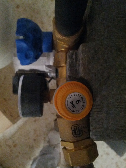

el limite de presion que me comentabas imagino que sera un tapon amarillo que hay para seguridad, pone 6.

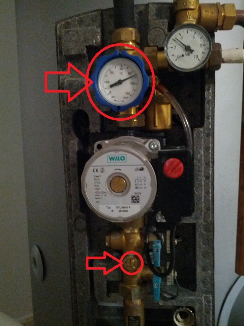

Cuando ese tecnico vino toco los tres puntos que os marco en esta imagen
Archivo adjunto 4750
Los dos junto a la bomba
Archivo adjunto 4751
el de abajo es para cortar el circuito si no me equivoco, pues al lado hay dos conexiones que por una metia el liquido y por la otra salia "el aire",
pero el circulo azul que gira como un grifo y marca una temperatura ¿para que sirve? ¿es lo mismo que lo de abajo pero ademas marca la temperatura?

Veras, tiene toda la pinta de que tienes una fuga en el primario, y si, creo que tendrás que llamar al instalador de nuevo.
Pero puedo estar equivocado, hay un sistema que el “liquido” del primario es abierto o atmosférico y tiene la mala costumbre de evaporarse, reza porque el tuyo sea cerrado.
Si es cerrado, tienes una pequeña fuga en alguna parte.
Aprovecha ahora para dejarlo “fino” pues supongo que estará en garantía.
Auque también puede ser que si metió el “liquido” desde abajo pudiera ser que no sacase todo el aire, normalmente se suele colocar purgadores en los paneles, pues el aire tiende a subir por efecto de la gravedad, mas si el sistema se queda parado durante un tiempo.

Sobre el sentido del agua, m da la impresion de que sube, xq si pongo la mano n la tuberia q esta por debajo de la bomba parece que el agua entra en la bomba y si la pongo en la que esta por encima de la bomba parece que sale de la bomba y "entra en el techo". El problema es que en el tubo que baja no siento nada (el de la "raya", que en esta teoria es el retorno).
Sobre tener una perdida, no lo pongo en duda, pero en ese caso bederia tener perdida de presion, no?

Te recomiendo que compruebes si el acumulador tiene una resistencia electrica. Acabo de mirar las caracteristicas del acumulador y tiene entrada para resistencia electrica. Aunque está prohibidisimo en España, en otros paises si que se utiliza. Mirate el manual del acumulador y si no lo tienes aqui tienes un enlace: http://www.google.es/url?sa=t&rct=j&...igySLtDxuVn1xg

Con la raya horizontal, el circuito está cerrado.
Las bombas se utilizan para subir el liquido con lo que va de abajo a arriba.
