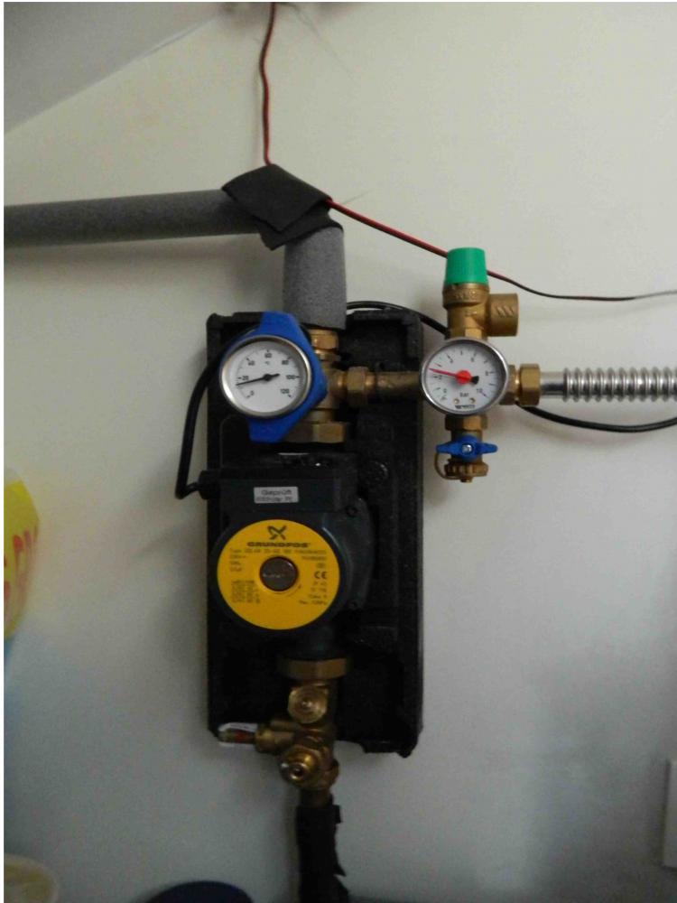

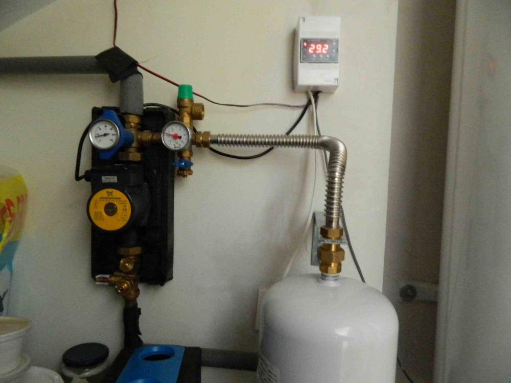

Ayuda con mi instalación
Hola de nuevo:
pongo fotos de mi instalación os cuento actualmente esta con agua quiero poner el anticongelante glicol yo vivo en Campo Real Madrid y hace bastante frio .
¿Como engancho la bomba?
¿Puedo poner anticongelante de coche?
¿Donde comprar glicol y en que proporción lo pongo,Vivo en Madrid?
¿Como vacio de aire la instalación?
¿Sabeis que son todos los elementos veo, como un tornillo a la entrada de la bomba muy raro?
Gracias y a ver si tengo mas suerte y me respondeis.

Hombre, si va presurizado a 2 kilos, lo mas normal es qeu te haga falta un bombita manual.
Normalmente el anticongelante de coche, es venenoso.
Si quieres morir intoxicado, jejejejjeje. Si algun dia, se pica el circuito primario.
Los purgadores van en las partes altas de las instalaciones y tienen otra forma. Por lo menos los mas comunes.
Desde luego, sin purgador, te va a ser dificil sacar el aire.
Pero esa instalacion, esta montada. Se supone qeu tendra todo lo necesario para funcionar bien, no?.

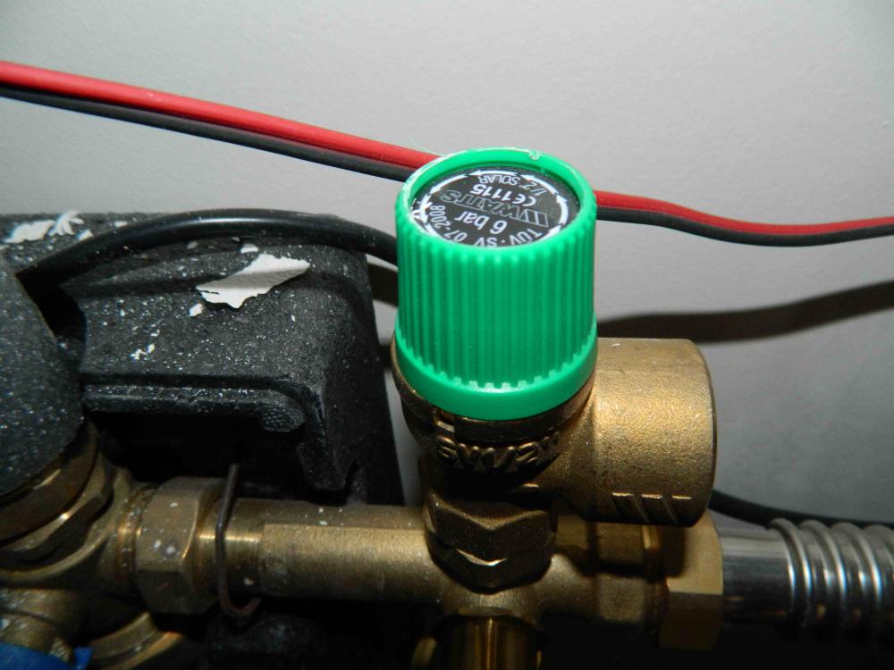

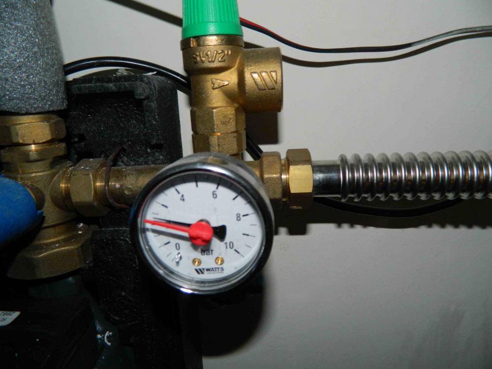

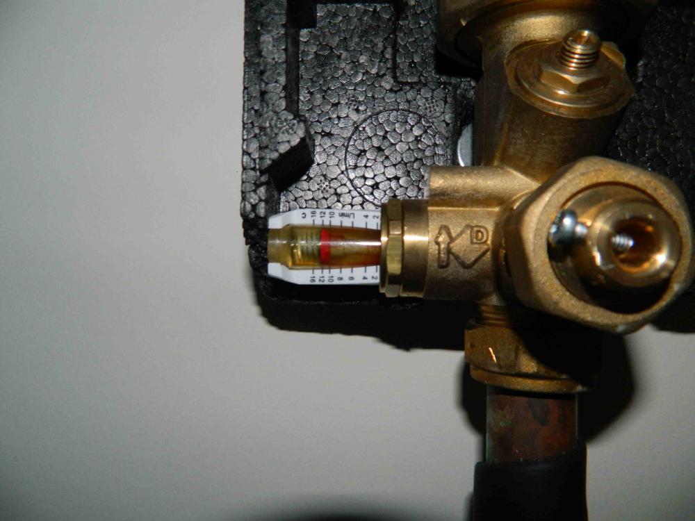

Bueno os pongo mas fotos a ver si me decis que son estos elementos y por donde engancharía la bomba.
Gracias por ayudarme.
el tapon verde pone 6 bares y lo de la derecha tiene como un hueco justo debajo de la salida al bote expansión
el tornillo tiene una regla milimetrada y esta justo debajo de la bomba.
- 21/04/2012, 16:08 #9
- feb 2010
- malaga
- 98
Re: Ayuda con mi instalación
La bomba la puedes conectar al tapon azul que hay debajo del manometro blanco.
El tapon verde es una valvula de seguridad automatica, se abre, al llegar a 6 bares de presion en el primario.
El tornillo ese rojo, es un caudalimetro, no?. Podras abrirlo o cerrarlo mas, para regular el caudal que quieres la bomba, pueda darte.

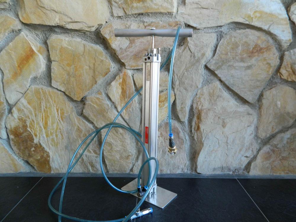

Estoy probando un pistón neumático para hacerme una bomba con la que meter el liquido en la instalación cuando tenga el tema preparado lo colgaré todo.
Gracias a los dueños de esta pagina y a los foreros por toda la información.

Bueno aquí os pongo la bomba que me fabricado para cargar el circuito,es un pistón con dos tubos y dos antirretornos.La verdad es que ha ido de miedo lo malo es subir al tejado para ver el purgador.
Como me temia perdio presion en verano llegando a 100 grados debo tenr algun poro
en septiembre lo cargare con el anticongelante.
